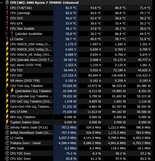

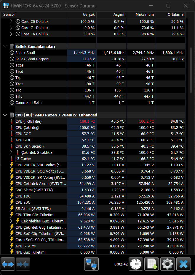

Merhaba,
Birkaç hafta önce laptopum, Cinebench R23 testinde çalışırken laptop standı kullanmama rağmen 100 dereceye kadar ısınıyordu. Dün akşam ise sadece video izlerken fanın devreye girmesi ve sıcaklığın 86 dereceye çıkması sinirimi bozdu. Bu yüzden sabah kalktığımda laptopu açmaya karar verdim.
Laptopum fabrika çıkışlı olarak sıvı metal ile gelmişti. Soğutma bloğunu söktüm ve sıvı metali bir kulak temizleme çubuğu yardımıyla dikkatlice yaydım. İşlemcinin tam ortası tamamen boşalmıştı; tüm sıvı metal kenarlara akmış durumdaydı. Sıvı metali düzgünce yaymak uzun sürdü ama başardım.
Aşağıya, sıvı metali yeniden dağıtmadan önceki ve dağıttıktan sonraki sıcaklık değerlerini ekliyorum.
Eğer yeterli teknik bilginiz varsa bu işlemi kendiniz de yapabilirsiniz ama oldukça stresli olduğunu söylemeliyim :D Teknik bilginiz yoksa bir bilgisayarcıya gidip yaptırmanızı kesinlikle tavsiye ederim.
Ayrıca sıvı metali yaymadan önce Cinebench R23 Multicore testinde14900 gibi bir skor alıyordum. Sıvı metali dağıttıktan sonra 16700 alıyorum.

Merhaba,
Eğer yeterli teknik bilginiz varsa bu işlemi kendiniz de yapabilirsiniz ama oldukça stresli olduğunu söylemeliyim :D teknik bilginiz yoksa bir bilgisayarcıya gidip yaptırmanızı kesinlikle tavsiye ederim.
Ayrıca sıvı metali yaymadan önce Cinebench R23 multicore testinde14900 gibi bir skor alıyordum. Sıvı metali dağıttıktan sonra 16700 alıyorum.
