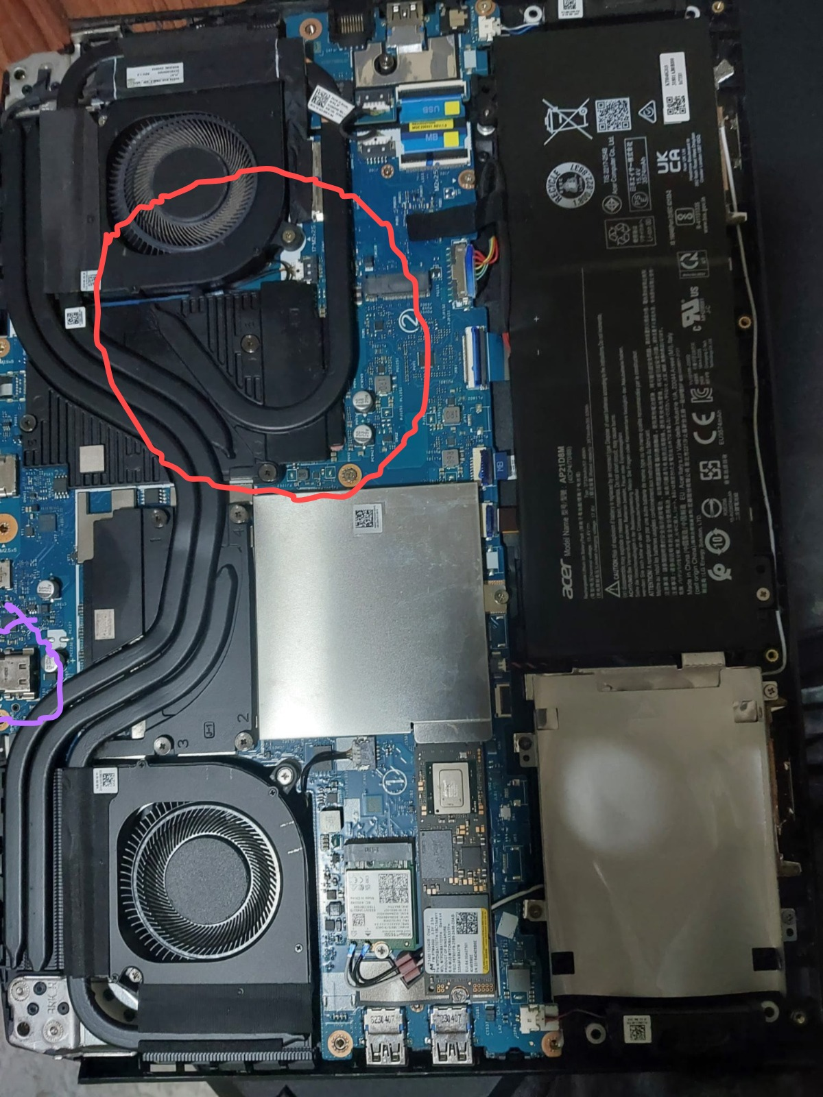

Acer Nitro 5 AN515-58 laptop cihaza sahibim. Bilgisayarım kapalı iken hiç sorunsuz ve sessiz şarj oluyor. Fakat bilgisayarım açık iken şarja taktığımda önce şarj oluyor, ardından gidiyor ve ardından tekrar oluyor; sonunda şarj olmayarak devam ediyor. Bunu kimi zaman 8-10, kimi zaman 2-3 kere tak çıkar olarak tekrarladığımda sürekli şarj alabiliyorum.

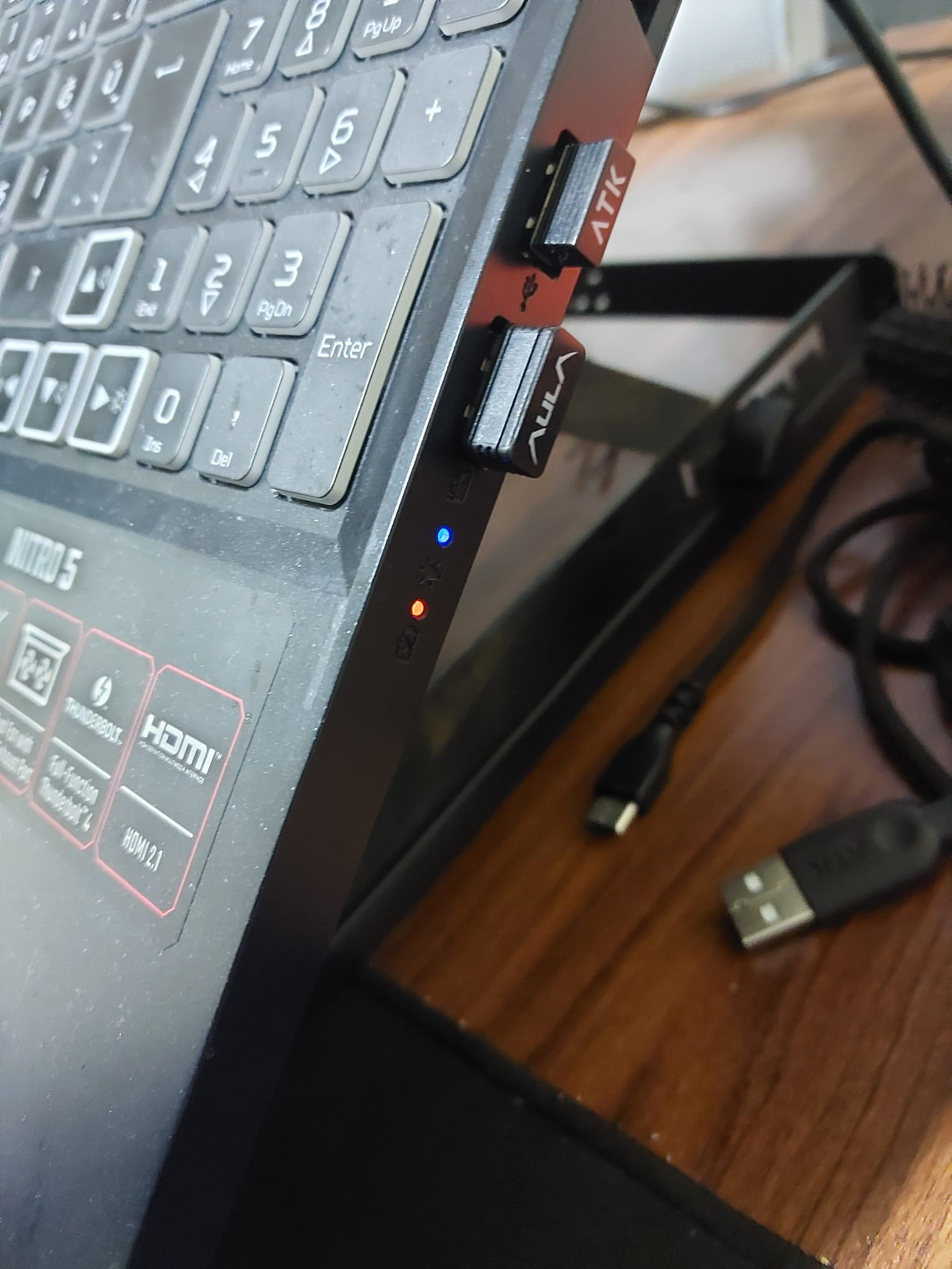

Paylaştığım videoda bunu göstermeye çalıştım fakat şans eseri tek seferde sürekli şarj olmaya başladı ama bir yerde kesintiye uğruyor yine ve ben kesinlikle müdahale etmiyorum orada. İkinci olarak sadece şarj olurken duyduğum, boştayken duymadığım bir tısss sesi var. Videoyu dikkatli dinlerseniz bu belli oluyor. Yani çok minimal bir cızırtı gibi ancak cızırtı diyeceğim kadar güçlü bir ses değil. Tısss diye geliyor. Bunu da paylaştığım fotoğrafta kırmızı kutucuk içine aldığım yerden duyuyorum ama net olarak nereden geldiğini anlamadım. Mor kutucuk ise şarj girişi. Pili çıkartıp denedim fakat durum yine aynı; bilgisayar pili yok iken direkt kapandı, açmaya çalıştığımda. Sıfırdan şarja takılı bir şekilde açtığımda tam olarak şifre girme yerine geldiğimizde şarj gidiyor. Oraya gelene kadar şarj almaya devam ediyor. Paylaştığım bilgisayarın yandan fotoğrafında ise orası şarj alırken yanan ışıklar. Bilgisayarın normalde şarj aleti takılı ise ışıklar yanıyor, takılı değilse ışıklar kapanıyor. Ama ilginçtir ki ben şarja takıp bu sorunu yaşadığımda, yani şarjın gidip gelmesi durumunda en son bilgisayar şarj almadığı zaman, oradaki normalde şarj almazken hiç yanmayan ışıklar yanıp sönmeye başlıyor.

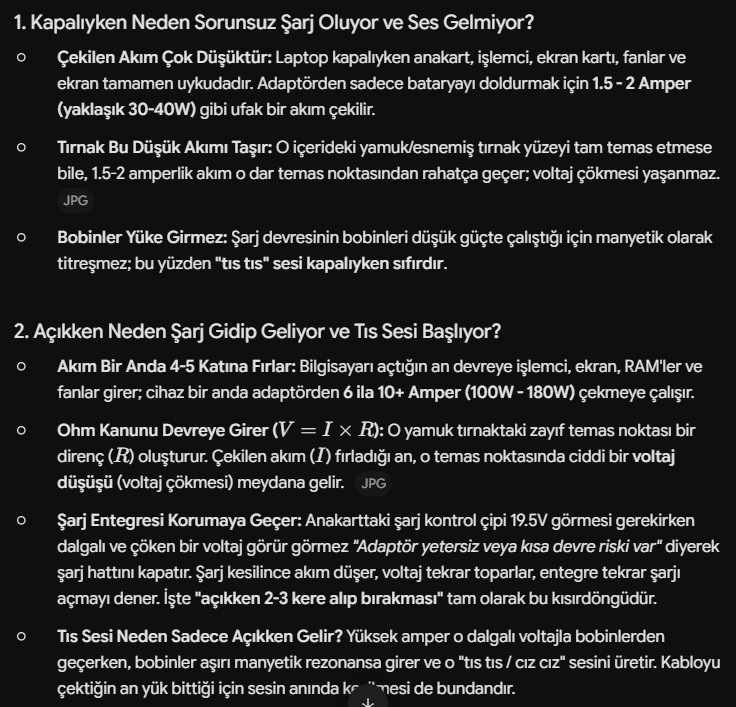

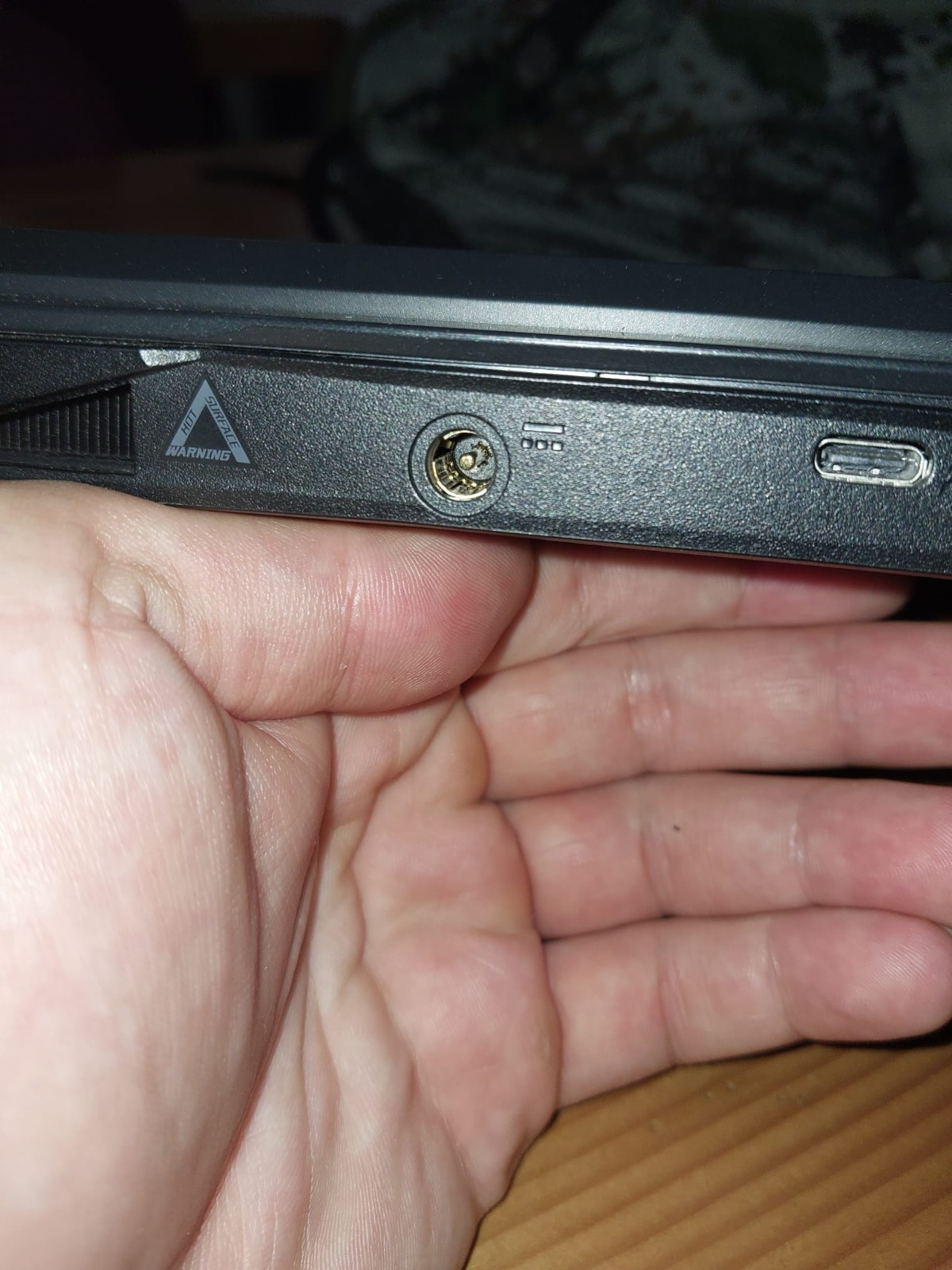

Yani burada bilgisayarın şarj aletinin takılı olduğunu bilip şarj almadığı kanısına varıyorum. Tamirciye gittim, şarj aletini ölçtü; bir 19,5W vermesi gerekirken 19,9W veriyormuş ama çok önemli mi bilmiyorum. Onun dışında soketten kaynaklandığını düşünüyordum ilk başta çünkü içerideki levhalardan birisi eğilmiş gibi, telefonum çok yakını çekemiyor fakat atacağım fotoğrafta birazcık belli oluyor. Ama bilgisayar kapalı iken şarjda bir sorun olmadığından o kısımdan da emin değilim. Yapay zekaya göre sorun kesinlikle sokette. Bana söylediklerini ek olarak atacağım. Yardımcı olur musunuz?
