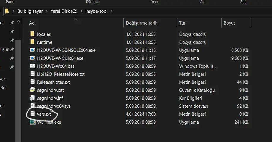

  • H2OUVE-W-CONSOLEx64.exe -gv vars.txt komutunu yazın. Bu komut klasörde vars.txt diye bir dosya oluşturacak. Sonrasında CMD'yi kapatmayın açık kalsın.

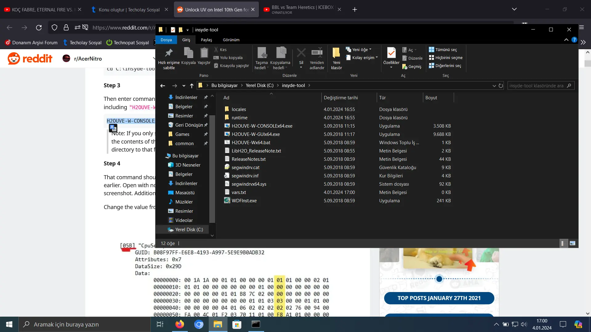

  • Dosyayı açıp CTRL - F yapıp CpuSetup satırını arayın. Bulduktan sonra tam fotoğraftaki yeşil işaretlenmiş değeri 01'den 00'a alın. En az 5-6 kere kontrol edin doğrusunu mu değiştirdim diye yanlışı değiştirmeyin sakın. Sonra dosyayı kaydedip çıkın.
  • CMD'ye tekrar gelip H2OUVE-W-CONSOLEx64.exe -sv vars-m.txt komutunu yazıp işlemin bitmesini bekleyin. Bazıları failed diyebilir önemli değil asıl önemli olan fotoğraftaki 05b numaralı girdidir.
  • Sonra laptopu yeniden başlatın ve tamamdır ve undervolt kilidi açılmıştır. Eğer BIOS sıfırlarsanız ayarlar sıfırlanır ve tekrar bu işlemleri yapmanız gerekir (fotoğraf biraz eski bir sürümün çünkü ben BIOS sıfırlamıştım önceden ve ayarlar sıfırlanmıştı).

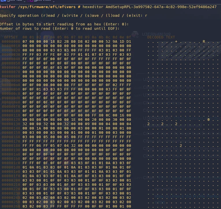

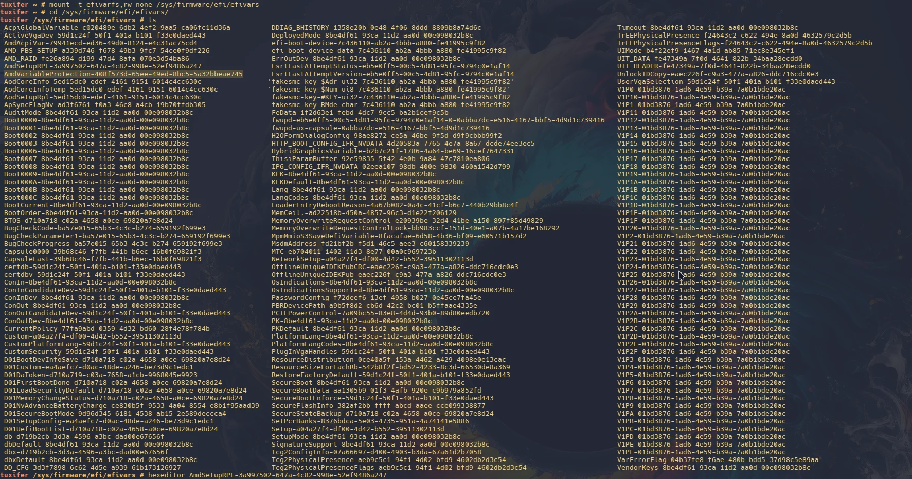

Ben bir yontem dusundum aslinda. Linux kullanicisi oldugum icin daha low level bir sekilde erisebiliyorum EFI degiskenlerine.
Bu sekilde efi degiskenlerini read/write izinleriyle bir klasore bagliyorum. Highlight edilmis olan AmdVariableProtection yuzuden efi degiskenleri read only olarak baglaniyor sanirim boot esnasinda. Bahsettigim variable storeu hex editoruyle actigimda asagidaki resime benzer bir seyle karsilasiyorum.
000260 offsetindeki son 4 bit degistirmem gereken bitler. 0x268 0x269 0x26a 0x26b, 01 00 01 00 olarak ayarlilar. Ancak degistirirsem degisikligin kalici olacagina emin degilim. Ikincisi AmdVariableProtection nasil calisiyor bilmiyorum. Eger varstore'un crc'si degisirse bir brick trigger eder mi etmez mi gibi dusunceler var kafamda.
