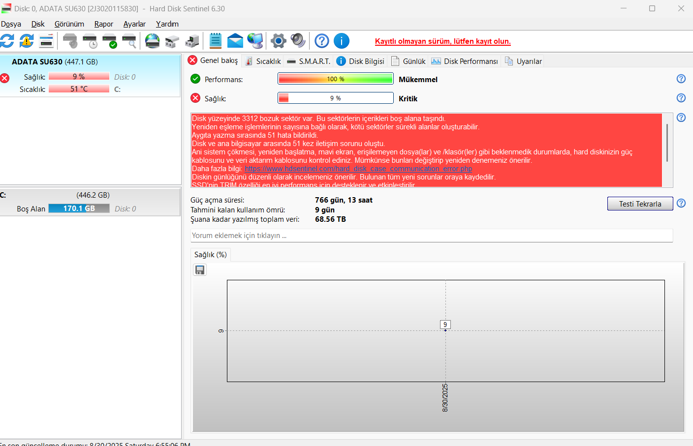

6 sene kadar önce çok ucuz bir hazır sistem bulup almıştım. Tabi sistem çok ucuz olduğu için o zamanlar kronik problemli olduğu bilinen Adata SU630 isimli SSD'yi de sistemim için satın almıştım.
1 senedir falan ara ara Elden Ring indirip oynamaya çalıştığımda mikro takılmalarla karşı karşıya kalıyordum. Sistemim oyunu akıcı oynatmaya kesinlikle yetiyor olmasına rağmen bu problem bana "Allah Allah" dedirtmişti. Ne yaptıysam çözemedim. Sonra fark ettim ki optimizasyonu çok iyi olmayan bazı açık dünya olaylarında da FPS yüksek olmasına rağmen bu tarz mikro takılmalar oluyordu.

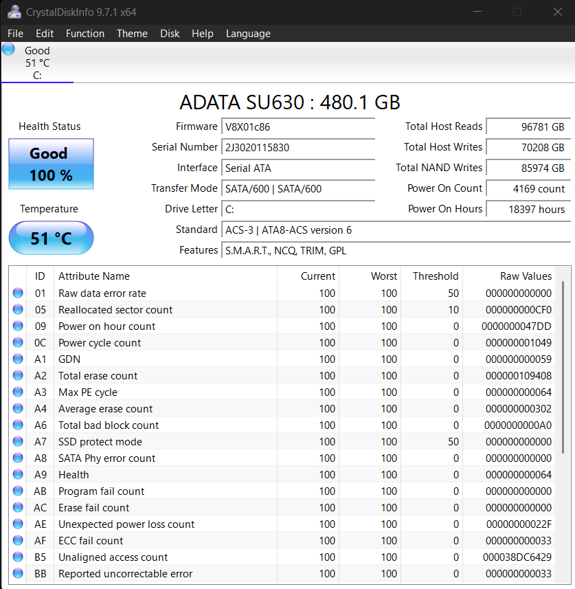

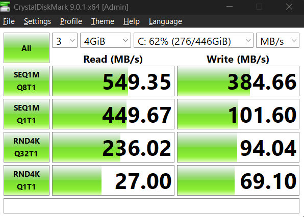

Son 1 aydır ise genel kullanımda da "İnternette gezinmek, Youtube'da video izlemek vs." birkaç dakikada bir 2-3 saniyelik donmalar oluyordu. Aşağıya Crystaldiskmark, Crystaldiskinfo ve Hard Disk Sentinel sonuçlarını ekledim. İlk başta okuma/yazma hızında bir problem yok ve CrystalDiskInfo sağlığı 100 gösteriyor diye problemi başka yerlerde aradım ancak en başından beri kronik problemli olduğu belirtilen 6 senelik bir SSD'nin %100 sağlıkta olabilmesi çok anlamlı gelmedi. Hard Disk Sentinel sonuçlarından sonra durumun SSD'den kaynaklandığını (Hala emin değilim yenisini aldım gelince bakacağım) anlamış oldum.
Siz bu konu hakkında ne düşünüyorsunuz? Bahsettiğim problemler SSD'den mi kaynaklanıyor sizce yoksa başka problemler de olabilir mi?

Micro Stutter sorununun birçok sebebi olabiliyor, net olarak evet sorunun kaynağı SSD diyemem. Denemek lazım.
SSD'ye gelince, sıkıntılı bir model. Özellikle Maxio kontrolcülü olanları. Bu diskte sorun yaşayan kullanıcı sayısı da bir hayli fazla. Yani iyi bile veri yazmışsın o kadar bence, yine de gittiği yere kadar işte depolama olarak kullanılır. Ana disk veya oyun diski yapmamaya çalış.
