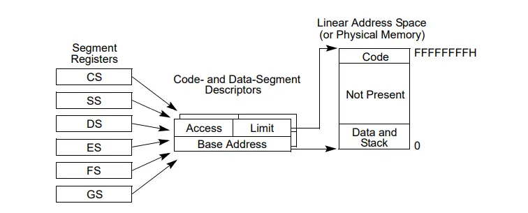

Gerçek Modda çalışırken, her bir kaydın boyutu 16 bit ile sınırlıdır. Kayıtlar çoğunlukla x64'teki benzerlerinin kısaltılmış versiyonlarıdır, ancak halefinde mevcut olan birçok kaydın Gerçek Modda mevcut olmadığını da belirtmekte fayda var. Aklımızda tutmamız gereken birkaç önemli kayıt vardır. Segment kayıtları özellikle önemlidir çünkü segmentli bellek modelini kullanırken kilit öneme sahiptirler.
CS - Code Segment olarak adlandırılır - O anda yürütülmekte olan kod bloğu için Segment Selector'ün adresini içerir.
DS - Data Segment olarak adlandırılır - Programın verileri için Segment Selector'ün adresini içerir.
SS - Stack Segment olarak adlandırılır - Programın yığını için Segment Selector'ün adresini içerir.
ES - Extra Segment olarak adlandırılır - Programın gerektirmesi halinde ek bir Data veya Code segment olarak işlev görür.
Ayrıca özel bir anlamı olmayan ve işletim sistemi tarafından istendiği gibi kullanılan Global Segment ve File Segment gibi segmentler de vardır. Windows x86-x64'te GS segmenti, Thread Environment Block (TEB) taban adresini saklamak için kullanılır.

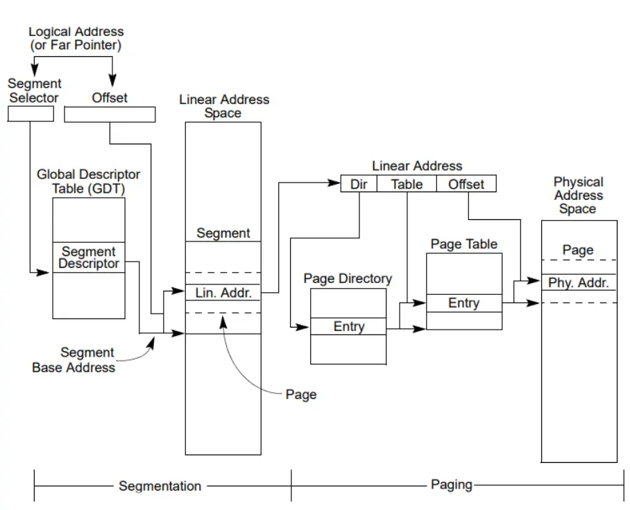

Korumalı Mod - Protected Mode, işlerin biraz daha karmaşık hale gelme eğiliminde olduğu yerdir. Bölümlere ayrılmış bellek modeli hala kullanılmaktadır, ancak daha ayrıntılı bellek koruması sağlamak için bunun üzerine sayfalama eklenmiştir. x64 sistemlerde Korumalı Mod, Longe Mode'un eklenmesiyle daha da genişletilmiştir. Bu noktada dikkat edilmesi gereken en önemli fark, Long Mode'un tüm segment kayıtlarının (GS ve FS hariç) temel adresini 0'a ayarlamasıdır; bu da etkin bir şekilde, adres alanının aslında sayfalamanın eklenmesiyle daha düz bir bellek modeli olduğu anlamına gelir. Şimdilik sadece Korumalı Mod'un segmentli yönüne odaklanacağız ve sayfalama etkinleştirilmemiş gibi davranacağız.
Daha önce belirtildiği gibi aynı segment seçiciler mevcuttur, ancak artık fiziksel bir adres alanına eşlemek için kullanılmazlar. Bunun yerine x86, Global Descriptor Table Register (GDTR) ve Local Descriptor Table Register (LDTR) olmak üzere iki kayıt tanıtmıştır. Local Descriptor Table Windows'ta kullanılmaz ve bu nedenle onu yok sayacağız ve yokmuş gibi davranacağız. GDTR, Global Descriptor Table'ın base adresini içerir. Tablodaki her giriş segment tanımlayıcı olarak bilinir ve doğrusal adres alanındaki belirli bir segmenti tanımlamak için kullanılır. Segment seçici kayıtları Global Descriptor Table'ı (GDT) indekslemek için kullanılır.
Segment seçici hala 16 bitliktir, ancak etkin adres artık bunun yerine 32 bite genişletilmiştir. Doğrusal adres daha önce olduğu gibi aynı şekilde oluşturulur, önemli bir farkla, base adres, segment tanımlayıcıdan alınır ve daha sonra etkin adresle birleştirilir. Elbette bu durumda, doğrusal adres artık 32 bittir ve x86 işletim sistemlerinin 4 GB'a kadar RAM'i adresleyebilmesinin nedeni budur. Sayfalama ile, doğrusal adres daha sonra sayfa tabloları kullanılarak fiziksel bir adrese çevrilir.
GDTR, diğer kayıtlar gibi r komutu ile incelenebilir.
Alternatif olarak, GDT'nin base adresi her işlemci için PCR yapısı içinde bulunabilir.
Tablonun boyutu GDTL yazmacının aşağıdaki gibi dökümü alınarak bulunabilir:
Belirli bir segment tanımlayıcısını dökmek için, dökmek istediğiniz Segment Selector'ün adıyla birlikte dg komutunu kullanmamız gerekiyor.
İlk olarak, Temel Adres 0'dır, bu da Longe Mode'da çalışan x64 sistemlerde beklediğimiz şeydir. Temel adres, daha önce kısaca değindiğim gibi neredeyse tüm segmentler için bu şekildedir. Type alanı segment tanımlayıcısının türünü tanımlar ve bu örnekte segment tanımlayıcısı bir kod segmenti kaydı, yani CS kaydı içindir. Diğer iki önemli alan ise Privilege Level ve Present field'dirler. Privilege Level, segmente hangi halka seviyesinde erişilebileceğine karşılık gelen Descriptor Privilege Level'i (DPL) tanımlar. Mevcut alanı segmentin fiziksel bellekte yerleşik olup olmadığını gösterir.
Aslında segment seçici belirli bir formatı izler.
