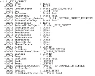

Yukarıdakilerin tümü tamamlandığında ve dosya kullanıcının görüş alanı dışına çıktığında, dosyayla ilişkili _FILE_OBJECT yapısındaki DeletePending alanı true olarak ayarlanır ve dosyanın son tanıtıcısı serbest bırakıldığında dosya silinmek üzere işaretlenir. Dosyanın gerçek silme işlemi, ayrılan kümelerin ayrılmasını içerir ve IRP_MJ_CLEANUP sürücü tarafından işlenir. IRP_MJ_CLEANUP'ın işlenmesi, nesneye giden son tutamacın kapatıldığı anlamına gelir ancak dosya veya nesne için bekleyen G/Ç istekleri hala kuyrukta olabilir, bu da bir IRP_MJ_CLOSE işlenip hesaba katılana kadar dosyanın tamamlanmamış G/Ç istekleri için hala erişilebilir olduğu anlamına gelir. Bu, temizlemeden sonra bile verilerin hala kaldığı anlamına gelir, bu da kurtarmaya izin veren bir şeydir. Aslında, dosyanın son tanıtıcısı kapatıldıktan ve IRP_MJ_CLOSE işlendikten sonra bile, veriler diskte referans için kullanılabilir durumda kalır. Sadece geleneksel dosya açma yöntemleriyle kullanılamaz. Silinmediği veya üzerine yazılmadığı sürece, silinmiş bir dosyanın geleneksel olmayan bir şekilde nasıl kurtarılabileceğini açıklayacağım...
