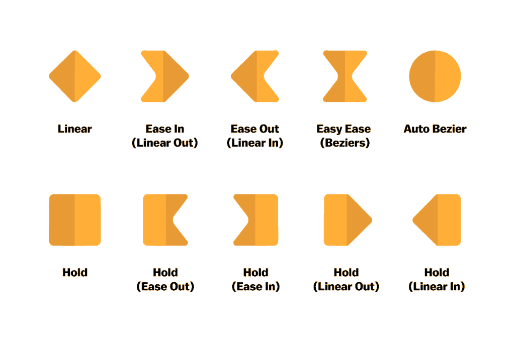

Timeline'daki ikonların dili (hangi şekil ne anlama geliyor?)
Eki Görüntüle 287253
Graph Editor'a girmeden bile animasyonun karakterini sadece Timeline'a bakarak okuyabilirsiniz. Paylaştığım görseldeki ikonlar aslında animasyonun arka planında dönen matematiğin birer özetidir. Hepsini ezberlemenize gerek yok, mantıklarını bilseniz yeter.
Linear (elmas): hiçbir müdahale yapılmamış, o rehberin başında bahsettiğimiz sabit ve mekanik hızlı standart keyframe. Harekette duygu veya ivme yoktur.
Ease grubu (oklar ve kum saati): harekete ivme katıldığını gösterir. Okun yönü yumuşatmanın nerede olduğunu söyler. Girişin (ease in), çıkışın (ease out) veya her iki tarafın birden (easy ease yani o meşhur kum saati şekli) yumuşatıldığını buradan anlarız.
Auto Bezier (yuvarlak): genelde Motion path (hareket rotası) üzerinde programın dönüşleri otomatik olarak kavisli ve pürüzsüz hale getirdiği noktalardır.
Hold grubu (kare ve kesik formlar): bunu stop-Motion animasyon veya ani kamera açısı değişimi gibi düşünün. İki keyframe arasında objeyi kaydırarak geçiş yapmak yerine, bir sonraki Keyframe'e kadar değer donup bekler. Zamanı geldiğinde de obje saniyesinde yeni yerine veya değerine atlar. Keskin ve anlık değişimler için kullanılır.

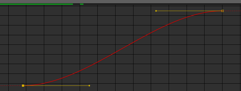

3. Speed graph ve Value graph arasındaki fark ​
İşte en çok kafanın karıştığı, eğrileri çekiştirip "neden bozuldu bu hareket" dediğimiz yer burası. Graph Editor'ı açtığınızda alt kısımdaki göz ikonundan (choose graph type and options) seçebileceğiniz iki ana grafik türü vardır. İkisini birbirine karıştırmamak önem taşıyor.

Eki Görüntüle 287242
Adından da anlaşılacağı gibi objenin o anki fiziksel veya matematiksel değerini gösterir. Mesela scale animasyonuyla bir logoyu %0'dan %100'e büyütüyorsunuz diyelim. Bu grafikte göreceğiniz şey düpedüz bir yokuştur çizgi sıfırdan başlar ve 100 seviyesine kadar çıkar. Eğrinin tepe noktasını yukarı doğru biraz fazla çekerseniz, logonuz büyüme sırasında %120 boyutuna ulaşıp esner, sonra tekrar aşağı inip %100'e oturur. Yani çizgiyi nereye çekerseniz, parametrenin değerini doğrudan o sayıya çekmiş olursunuz. Scale, rotation ve opacity animasyonlarında inanılmaz organik sonuçlar verir. Fakat position animasyonu yaparken sağ tıklayıp X ve Y koordinatlarını (separate dimensions) ayırmadıysanız, Value Graph'tan uzak durun çünkü yatay ve dikey hareketi aynı grafikte eğip bükmeye çalışmak tam bir işkencedir.

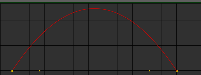

Speed Graph (hız grafiği)
Eki Görüntüle 287245
Objenn ekranın neresinde olduğuyla, boyutunun ya da açısının ne olduğuyla zerre ilgilenmez. Tek umursadığı şey hareketin o anki hızıdır. Grafikte çizginin yukarı doğru çıkması objenin yukarıya hareket ettiğini değil, ivmelendiğini yani gaza bastığını gösterir. Eğrinin zirve yaptığı o tepe noktası, saniyedeki piksel veya derece bazında animasyonun en hızlı aktığı andır. Çizginin en alta, yani sıfır tabanına değdiği yerler ise frene sonuna kadar basıldığı, hareketin tamamen durduğu yerlerdir. Eğer ağır bir objenin ekrana kurşun gibi fırlayarak girip ardından yavaşça süzülerek yerine oturmasını istiyorsanız, özellikle position animasyonlarında bütün mesainizi Speed graph üzerinde harcarsınız.
