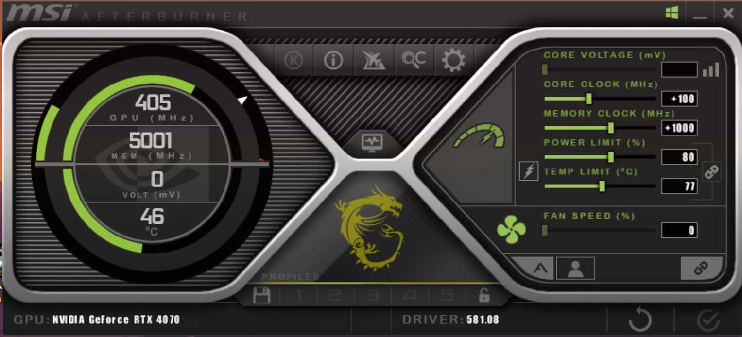

Afterburner'da undervolt yaptım. +1000 MHz Memory clock, +100 Core clock ve powerlimiti %80'e indirdim. Stabil hiçbir hata yok ancak açılışta Windows işareti işaretli olmasına rağmen sağ alttaki tike basmadan devreye girmiyor. Bunu nasıl çözebilirim? Çok uğraştıran bir şey değil ancak bazen insan unutabiliyor ve ben unutsamda ayarların o şekilde kalmasını istiyorum.

Bende aslında devreye giriyordu, sadece fan profili devreye girmiyordu, onun için açmam gerekiyordu uygulamayı. Bir diğer ihtimal belki ekran kartının kendi yazılımı açılıyorsa arkada onunla çakışıyor bazen, yanlış hatırlamıyorsam bende böyle bir sıkıntı olmuştu.
Undervolt için sabit voltaj-frekans eğrisini denedin mi, 950-975mv'ta 2.7 GHz gibi bir değer deneyebilirsin aslında, 4070 super için böyleydi bende, 4070 için de aşağı yukarı eğriye baktığında belli olacaktır değerler. Sabit mV denemen belki daha sağlıklı olabilir %80 Power Limit yerine. Bu dediğim yöntem daha faydalı, +1000 Memory yine verebilirsin, üstüne çok çıkma, faydası sınırlı ve instabilite yapıyor 4000 serisinde çoğunlukla.

Profili sol aşağıdan kaydet bir de 1. slota istersen, Windows simgesi de yine tikli kalsın, öyle dene.
Sabit voltaj-frekans eğrisi yap Nebi anlatıyordu videosunda. 950-975 mV bu kartlar için sweet spot, 4070 super için 2.7 Ghz 975mV'ta çoğu kart açıyor, +1000 Memory yine verirsin. +1000 üzeri anlamsız 4000 serisinde genelde.
4070 için de değerler aynı olabilir, eğriye baktığın anda az çok anlarsın zaten. @ShadowLegion

Böyle deniyorum bir de @Ayhan Dönmez hocam.
Frekans eğrisi ile uğraşmaya hiç herek yok bence. Zaten 200W çeken GPU 160W çekerek daha yüksek bellek ve core hızında çalışıyor. Uğraşıp mavi siyah ekranla uğraşmak istemiyorum yetiyor bana. Yoksa videoyu izleyip yapardım da.

Yok aslında videoyu da izlemene gerek yok, çok basit bir işlem, senin yaptığın da kullanılabilir de ben bu yöntemi daha çok seviyorum. Sol alttan profili kaydet, Windows simgesi yine tikli kalsın, bir de öyle dene, fan profilini kaydetmiyor diye hatırlıyorum ama, bir de ekran kartı kendi yazılımını açmasın Windows başlangıçta, çakışıyor olma ihtimali de var aslında. Gerçi sadece Power Limit düşürüp Core+Memory verdin, bunu override etmesi gerekli Palit kendi yazılımına. Sabit voltaj-frekans verseydin o zaman problem oluyor. @ShadowLegion Palit-Gainward kendi yazılımları bunu desteklemiyor çünkü.
Nebi biraz uzatarak anlatıyor yoksa max 1 dk'lık bir işlem. Yabancı kaynaklarda var YT videosu direkt karşına çıkar 4070 şeklinde aratırsan.

Kendi yazılımlarına bir bakayım açmasın, şimdi reset attım hocam. Geri dönüş yapacağım. Teşekkür ederim ilginiz için

Kendi yazılımını açsa bile override etmesi gerekli Afterburner'de yaptığın işlemi çünkü birebir aynısını kendi yazılımından yapabilirsin, Power Limit %80, +100 Core +1000 Memory, Sadece voltaj eğrisi için Afterburner'e ihtiyaç var, yoksa gereksiz bir yazılım.

Bir diğer opsiyon bu ayarı birebir Palit yazılımından yap, 1 kere acılsın program, sonra sağ alttan kapatırsın Windows üzerinden. Afterburner'e sırf bu işlem için ihtiyacın yok aslında eğer kaydetmemeye devam ederse ayarını, start up'ta uygulamazsa.
Sadece eğri işine gireceksen Afterburner anlamlı, bu yöntem için gerek yok, yine de sen bilirsin tabi. Afterburner'de kaydedersen profil 1 olarak, aslında start-up'ta uygulaması gerekliydi. @ShadowLegion

Hocam Palit'in yazılımını silince düzeldi. Lakin ekran kartının üzerindeki şerit LED söndü bu sefer de. Neyse artık afterburner'ı iptal edip kendi yazılımından yapacağım olmadı.

Evet, dediğim gibi yap. Palit yazılımı sadece 1 kere açılsın her start-up'ta, o kısımdan %80-90 Power Limit, +100/150 Core zorla, ek olarak +1000/1500 memory dene, 1500 yapman çok az fark sağlar, önemli olan +1000 olması şu aşamada. 1500 yapabiliyorsan da yaparsın. Farka bakarsın yine.
Palit'ten bu profili save'lersen zaten, direkt uyguluyor açılışta RGB ile birlikte, sonrasında programı kapatacaksın. Başka çözüm malesef yok, RGB feda edeceksin o zaman. @ShadowLegion
