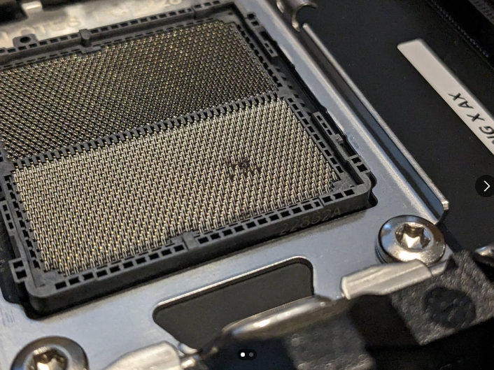

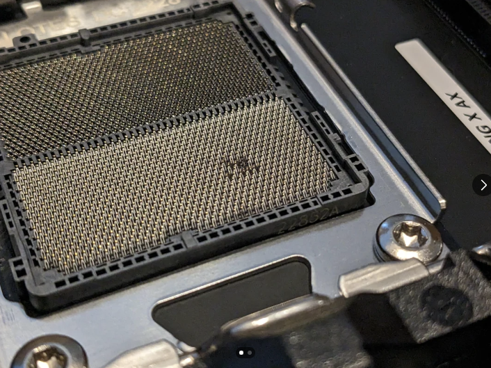

AM5 sistemde pin olayı yok diye biliyorum CPU da yamuk pin nasıl olacak ki? Düz olmuyormu am5 sistemler
Pinler artık AM4'teki gibi işlemcide değil, İntel'deki gibi anakart CPU sokette. CPU yerleştirdiğin kısım yani, pinler temas ediyor ya. O kısmı kontrol et iyice, bent pin olmasın.
Böyle bir bent sokete CPU oturtursan, sonuç çok iyi olmuyor az çok tahmin edersin. LGA soket deniyor işte buna, AM5 İntel platformu gibi LGA'ya geçiş yaptı. @omerk_k
