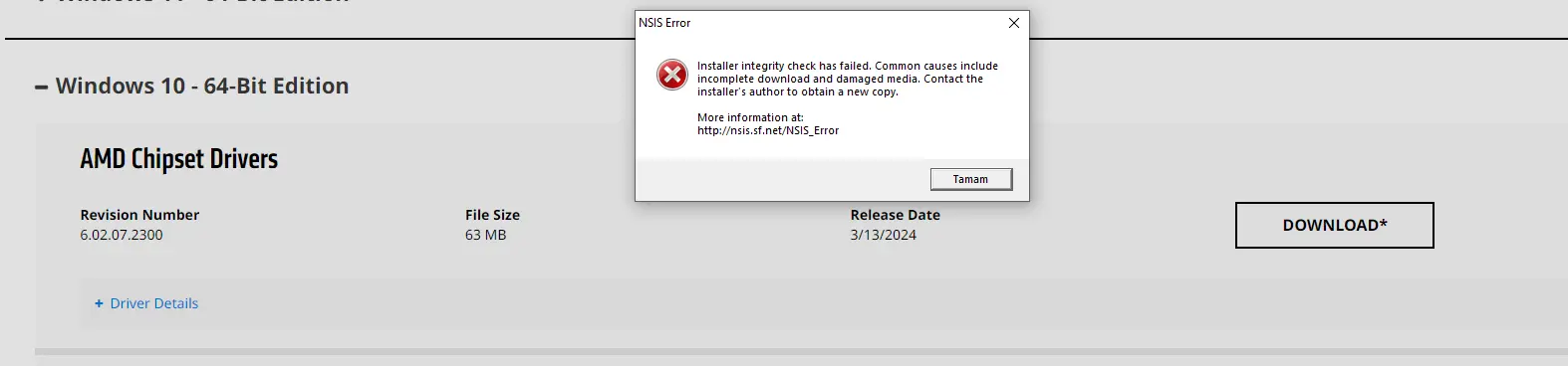

Merhaba yeni sürüm güncellemesi gelmiş indirim ancak yüklemeye çalıştığımda aldığım hata bu şekilde.
Kod:
Installer integrity check has failed. Common causes include incomplete download and damaged media. Contact the installer's author to obtain a new copy.

Bu sorun AMD'nin sitesinde yıllardır olan bir sorun. Yonga seti sürücüsü tam inmiyor, dosya eksik iniyor. Halen daha düzeltmemişler. Dosyayı tekrar indireceksiniz.
Güncelleme: Dosyayı şimdi indirdim, adamlar bildiğin hatalı imzalamış dosyayı Bozuk dosya yüklemişler sisteme. Bekleyin, AMD gün içinde ayılıp düzeltir...
Şu an bu sürücüde ciddi sorunlar var, aynı hatayı alan birçok kişi gördüm. Technopat'ta da konusu geçmiş.
