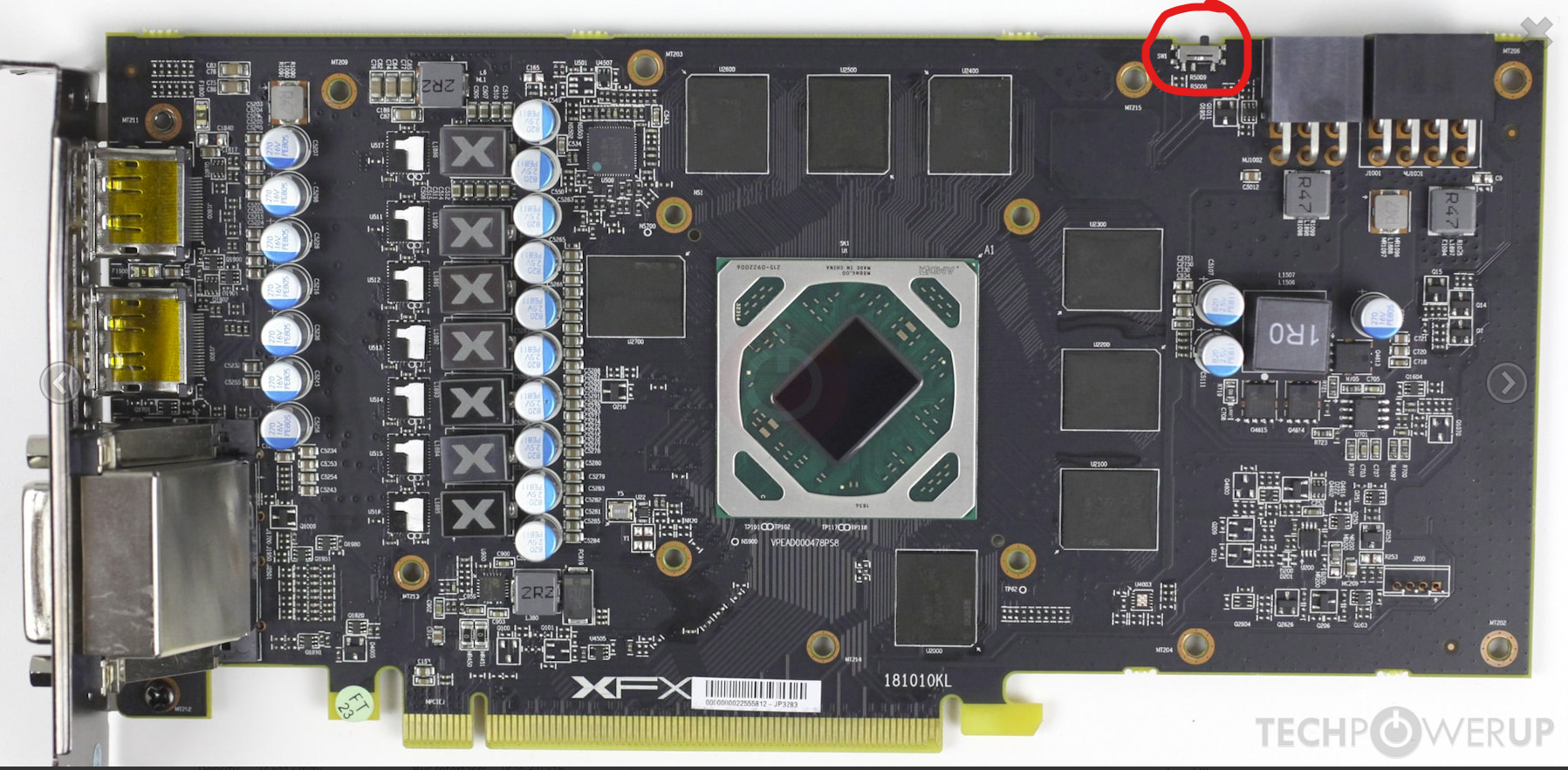

PSU konusundaki yorumlara katılıyorum. Cihazınızda Dual BIOS modu mevcut, kullanmakta olduğunuz modda bir sorun olabilir.
Görseldeki tuşu olduğu konumun tam tersine getirip bir süre öyle kullanmayı deneyin (Bu işlemi yaparken sistem kapalı ve gücü kesilmiş olmalı).
Son bir ihtimal daha var; Hotspot veya sıcaklık sorunları. Genelde farklı tepkileri olur ama nadiren de olsa tam olarak bahsettiğiniz gibi tepkiler doğurabiliyor. Kartın sıcaklık değerlerini detaylıca kontrol ettiniz mi?
