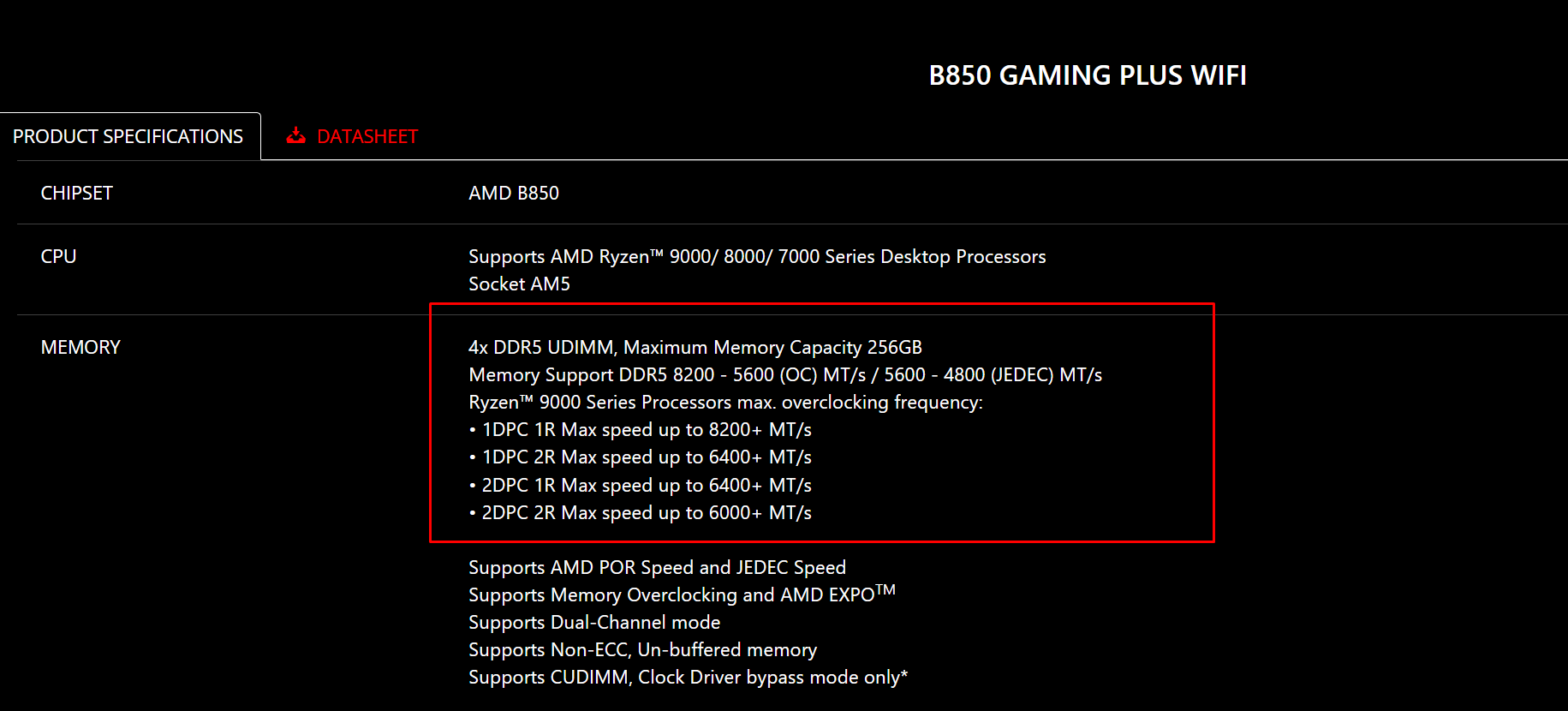

Bu sisteme dört tane Patriot Viper Xtreme 5 32 GB (2x16) 7000 MHz CL32 pVX532G70C32K ile değiştirip en yüksek hızda çalıştırabilir miyim?

4 slot doldurursan 5600 1:1 mod anca olur. 2:1 mod şans.
6000-6400 CL28-30-32 tercih etmen gerekiyor bu işlemci için, en optimali bu.

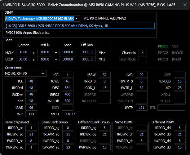

Samsung B-Die mi yoksa Hynix A-Die mi şu an elindeki kit? HWiNFO adlı yazılım tam mod açıp SS atar mısın @Lüzumlu Penguen
7000 MT/s tam hızda çalıştırsan bile alacağın performans 6000'den kötü olacak bu arada, bu soruyu şöyle düzenlemek lazım, 4x16 takarsam 6000 CL30 açabilir miyim, bunun da cevabı hayır.
7600 MT/s üzeri açamadıktan sonra 2:1 modun anlamı yok AM5'te. Hatta 8000 diyelim biz ona. 8000'de ancak FCLK=UCLK oluyor, Auto FCLK değeri 2000 çünkü.
Yapman gereken elindeki kiti 6000-6400 aralığına manuel oc'lamak. Samsung da 6400 görür Hynix de.

PassMark Memtest86 ile baktım üretici bilgisi yok.
HWiNFO'da görünüyor mu?
Linux desteği yok gerçi değil mi?
Eğer Hynix ise 6000 CL30 çalıştırmayı dene ilk etapta, 1.4v ver vdd-vddq-vddıo EXPO üzerine verebilirsin ya da manuel olarak olabilir. Frekansı 6000 MT/s ayarla, sonrasında DRAM timings içinden birincil zamanlara TCL-30 TRCD-38 TRP-38 TRAS-96 gir, geri kalan timingleri Auto bırak, bu şekilde save&exit yap @Lüzumlu Penguen
1.3 v 6000 oclu EXPO kapalı.

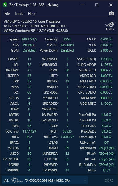

Hynix A-Die ise 8000 MT/s bile yapabilirsin IMC+Board el verirse tabi. A-Die ve 3Gbit M-Die 9000+ frekansa müsait, 2Gbit M-Die yalnızca 7200 MT/s'de hard capped.
6000 CL30 mu?
Bu A-Die örneği mesela. Ama senin kart max 8000 verebilir o da verebilirse, IMC müsaitse.
2x16 harici bu frekanslara çıkamazsın, o da single rank olmak zorunda.
