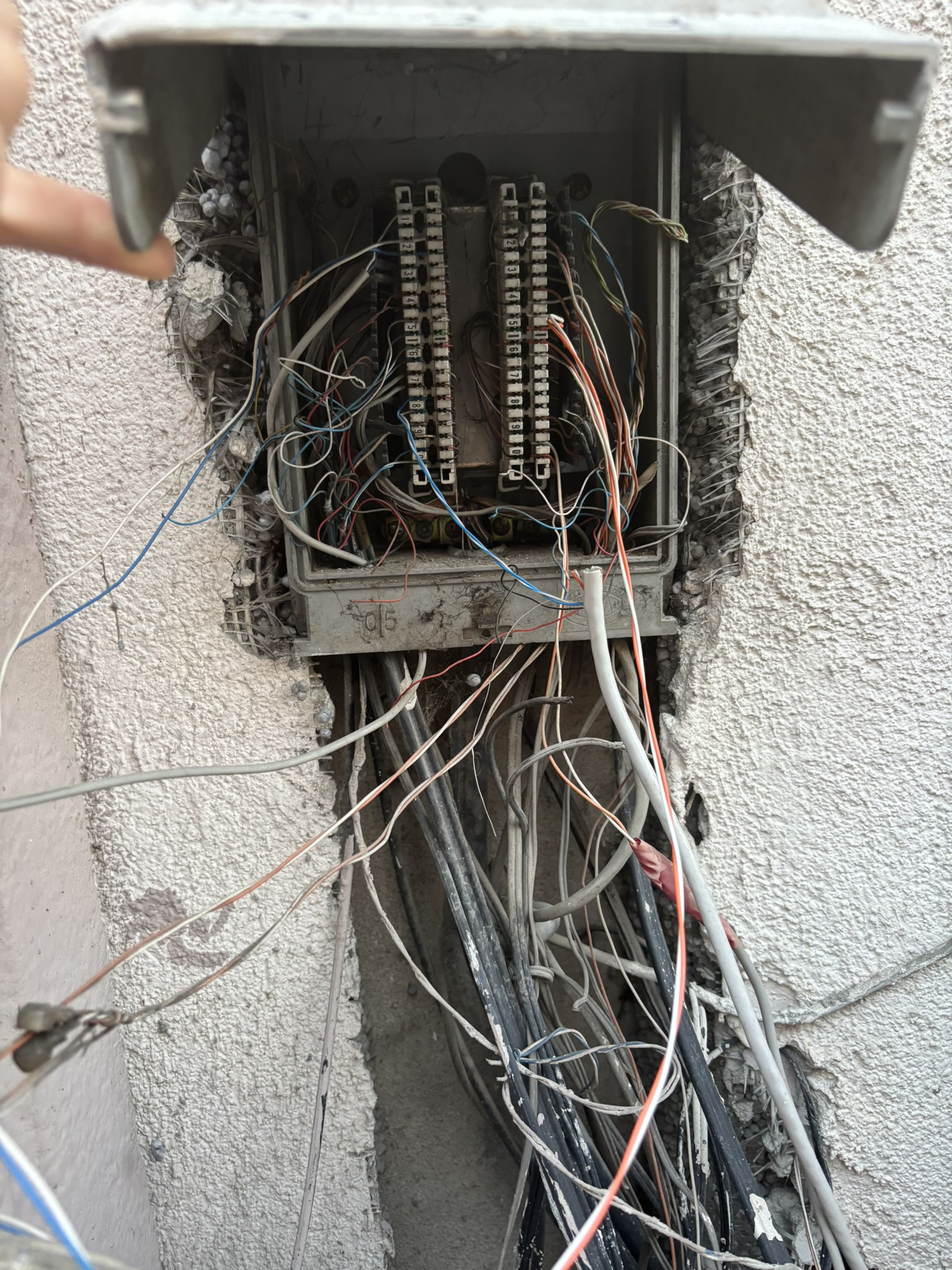

Hattımdaki sinyal kalitesinin düşmesi üzerine ankastre kutusunu incelemek istedim. Karşılaştığım manzara bu şekildeydi.
Kutuda sol reglete bağlı olan CAT6 Mavi/Mavi Beyaz kablo bana ait. Bunlar önceden sağ tarafa bağlıydı. Sağ taraftayken değerlerim şuan ki halinden 10-15 Mbps daha yukarılarda idi.
Ben bu kutuyu biraz toparladım. Kesik olanları regletten söktüm kutudan attım. Fakat takılı olup sinyal olmayanları tespit edemediğim için ayıklayamadım. Sinyal olup olmadığını test etmemim bir yolu yöntemi var ise onları da temizlemek istiyorum. Hatta burada direk kendime santralden gelen kablolar hangisi ise CAT kabloma yak boncuk ile regleti aradan çıkartıp direk bağlamak istiyorum. Reglette kablolarımın direk yanındaki kablolar mı bana ait olanlar? Bu hattımda bir iyileşme yapar mı?

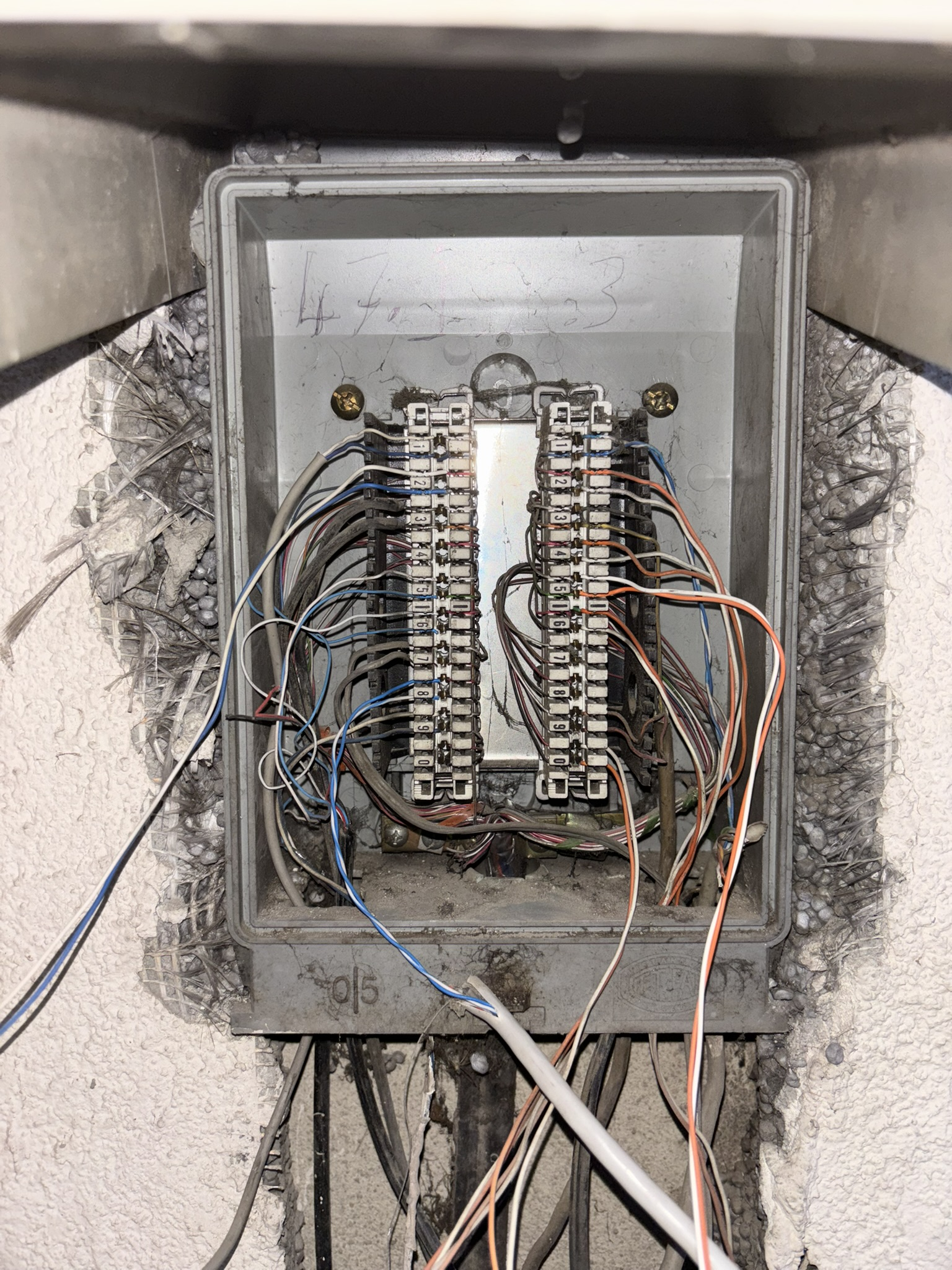

Şu anda kutusunun hali şu şekilde ;
Sadece kesik olan kabloları regletten ve kutudan çıkartıp atmak bile DSL sinyalinde 0,3 -0,5 puan zayıflamayı düşürdü.
Buraya daha ne yapabilirim. Tavsiyeniz nedir ?
Ek olarak aynı ankastre kutusundan 2 apartman hizmet alıyor. Kendi oturduğum apartmandan internet başvurusu yapmaya kalktığımda altyapı yok sorunu yaşıyorum fakat diğer hizmet alan apartmandan başvuru yapmaya kalktığımda 74 Mbps abonelik alabileceğimi gösteriyor bu nasıl oluyor ?

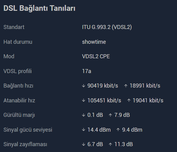

Güncel DSL istatistikleri ;
