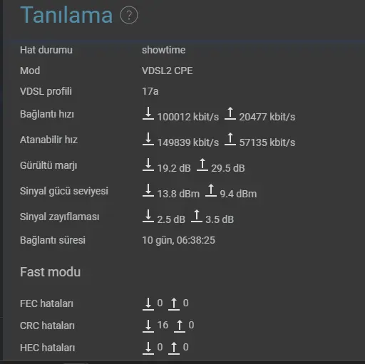

Modemi powerbank ile uygun 12v dönüştürücüsü ile çalıştırabilirsiniz kısa bir DSL kablosuyla tüm portları ölçme şansınız olur. Köyde olmanız avantaj bende kırsal alanda yaşıyorum eğer saha dolabı mahallene yakınsa ve saha ekiplerinden tanıdık varsa kolay yaptırabilirsin bak hat değerlerim bu şekilde 2 senedir SNR marjı 1dB bile düşmedi.Eki Görüntüle 106543
