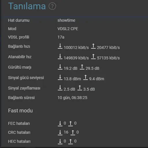

Direkteki kutu üzerinden mevcut portum değişmesi halinde hızda farklılaşma olabilir mi? Tek kablo üzerinden birçok tel geliyor. Fizyon eklerden bir ya da birkaş tanesi hasarlı olduğunu düşünüyorum. Keza hava şartlarından çok etkilenebiliyorum. Kablolarımın tamamı da havai olarak geliyor. Örneğin direkteki ankastre üzerindeki portum değişirse hızım iyi ya da kötü olarak değişir mi? Bu tip port değişimlerinde hızımın düşme ihtimali var mıdır?

Mahalle merkezi aslında ama tek uzak olan benim. 554 metre mesafem var. Yüksek hızları ise SNR ayarlaması ve uygun modem ile yapabiliyorum kopmadan. İndirmeden çok yükleme hızının azlığına cidden çok sinirleniyorum. Saha ekibi tanıdık ancak gelip de herhangi bir arıza düzeltmeyi reddediyorlar. Sebebi ise tamamen uzaklık. Müdürlüğe gidiyorum ve bu kez de müdürlükteki Network ekibine zorluk çıkartıyorlar orası uzak düzeleceği ne mağlum diye. Hani belli apaçık arıza var fizyon eklerde ama halletmiyorlar. Bir daha müdürlüğe gitmeme ve çok zorunda kalmadıkça da saha ekibi istememe kararı aldım. Bunlara göre hizmet alabilmem için maksimum 50 metre mesafede falan olmam gerek sanırım. Ya da saha dolabını evimin görmesi gerek.
Ben de ne yapsam diye düşünürken aklıma bu fikir geldi. Ben de buraya sorayım dedim.
