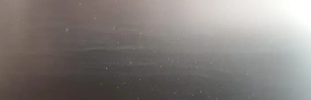

Fotoğrafla gözükecek bir şey değil ama size bir konu atayım, belki oradaki arkadaş benim sorunumu daha iyi açıklıyordur, aynı sorunu yaşıyoruz çünkü. Monitörünüzde beyaz bir sayfa açın veya mavi, açık renkli olsun. Aşağı doğru çok yavaş bir şekilde scroll yapın. Sanki kalıntı var monitörün önünde ve o yavaş yavaş hareket ediyor. Yani pürüz var monitörün üzerinde. Dediğim gibi, koyu renklerde belli olmuyor ama oyunlarda olsun veyahut açık temalı bir şeylerde gezinirken o pürüz rahatsız edici. Aşağıya bununla ilgili bir resim attım. Bu ya grenle alakalı, pürüzlü gözükmesi yani. Ya da 24 inç monitörde 1080p ile alakalı. Belki de gren yerine pikselleri görüyorum, siz normal mesafeden oyun oynarken veya gezinirken, pikselleri görüyor musunuz? Laptopumda denedim, 15 inç falan, onda görüntü cam gibi. Halbuki o da IPS zaten. Bir asus monitöre baktım, M1A diye bitiyordu sonu yanlış hatırlamıyorsam, bahsettiğim görüntü onda da vardı. Pikseller belirgin kısacası. Belki de kaplamadan ziyade 1080p kullanıyor olmamdır ama insanlar bundan şikayet etmiyor, o yüzden sadece bu sorunun bende olabileceğine dair şüpheye düştüm.

Açıkçası monitörü LCD temizleyici ile temizledikten sonra böyle olduğunu fark ettim, daha önce var mıydı yoksa ben temizledikten sonra mı oldu emin değilim. AOC Teknik servisine de sordum, kullanabilirsiniz dediler, o yüzden ondan kaynaklı olduğunu sanmıyorum. Belki de bana arızalı geldi. Etiketlediğiniz arkadaş uzun süredir kullanıyordur muhtemelen, o da yorum yaparsa ben de var yok diye çok sevinirim. Çünkü ASUS bir monitöre daha baktım, orada da vardı tam dediğim şey. Belki de herkeste vardır ama ben yanlış anlattığım için kafanızda başka bir sorun olarak hayal ettiniz bilmiyorum. Arkadaş da yardımcı olursa sevinirim, teşekkürler.
Bu arada pek önemsemedim ama monitörüm mikrofiber bezden dolayı üzerinde şu şekilde izler var. Tozlardan değil, çizgi şeklinde olan izlerden bahsediyorum, bezle sildikten sonra çıkan iz. Bu görüntüye etki edip söylediğim soruna sebebiyet veriyor olabilir mi?
Attigin konudaki gorsele bakarsak anca monitorun ic paneline boyle bir zarar verdigin durumda meydana gelebilir gibi, yoksa mat kaplamaya yapmis oldugun temizleme isleminin o tarz bir zarara yol acmasi icin ya mat kaplamayi islak falan birakip yapisini bozman gerekiyor ya da istemeyerek bastirdigin icin kilcal catlak yapmis olman gerekiyor ki ic panelden mat kaplamaya yansiyan goruntu sacaklanasin.
