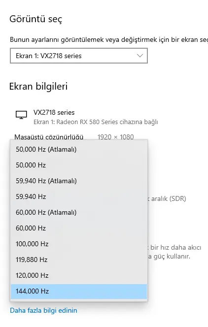

Benim dikkat çekmek istediğim daha önce deneyimlediğim bir durumdan bahsetmek isterim. Sözde üzerinde 4K ibaresi bulunan ve monitör'ünkutusundan çıkan orijinal HDMI kablosu ile ile 165Hz olan monitörüm 144Hz çalışmakta DisplayPort'la bağladığım zaman 165Hz'ye çıkmakta.
1 - HDMI kablonuz bu hzlere çıkmanızı engelliyor olabilir,
2 - Ekran kartı sürücüleriniz güncel olmayabilir.
3 - Sistem yük altına girmeden RTX 3050 ekran kartına geçiş yapmadığı ve Intel grafik kartınız yetersiz kaldığı için istediğiniz Hz erişemiyor olabilirsiniz.
4 - Belki de HDMI da alabileceğiniz en yüksek değeri alıyorsunuz daha üst hzleri görmek için DisplayPort bağlantısına ihtiyacınız olabilir.(Ama doğru modele bakmış isem DisplayPort sahip değilsiniz)
Ekte sizin için bir görsel paylaştım monitör'üm 165Hz ama görünen 144Hz
2 - ekran kartı sürücüleriniz güncel olmayabilir.
3 - sistem yük altına girmeden RTX 3050 ekran kartına geçiş yapmadığı ve Intel grafik kartınız yetersiz kaldığı için istediğiniz Hz erişemiyor olabilirsiniz.
4 - belki de HDMI da alabileceğiniz en yüksek değeri alıyorsunuz daha üst hzleri görmek için DisplayPort bağlantısına ihtiyacınız olabilir.(ama doğru modele bakmış isem DisplayPort sahip değilsiniz)
Ekte sizin için bir görsel paylaştım monitör'üm 165Hz ama görünen 144Hz.
