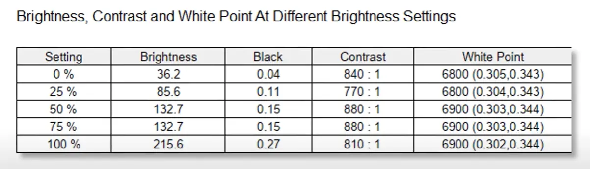

O zaman 1000:1-1200:1 kontrast oranı ve ortalama 250-300 nit parlaklığı var gibi gözüküyor. Msi hakkında ne düşünüyorsunuz? Sözde ucuz olması ve kalibrasyonunun iyi olmasından ötürü övülmüş. TR fiyatı bana pahalı geldi. R27QE ve G274QPF E2 gibi modellerle yakın fiyatta satılıyor.

Bir de bu 24G42E ve 25G42E farklı monitörler mi yoksa bölgeden bölgeye isim mi değişiyor? Bunun parlaklığı 450nit çıkmış.
