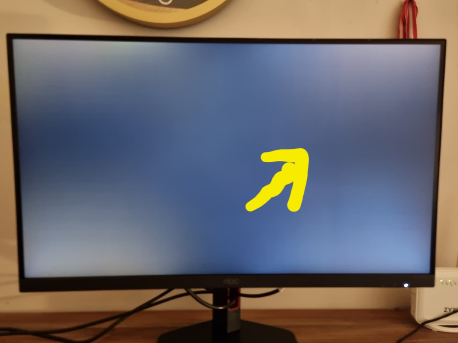

@SametBey7, dibine girip odaklanırsam ancak duyabiliyorum. Oldukça kısık bir ses. @bilal232 ile aynı sorunu yaşıyorsunuz gibi. Bende de şansıma bir tane ufak stuck pixel oluştu. Geçen bilgisayardaki sorunlarla uğraşırken bir anda oldu. Sadece beyaz ve yeşil arka planda görünüyor, oldukça küçük. Onun dışında dikey silik bir çizgi var, o da sadece siyah açılış ekranında detaylı bakarsan görülen bir şey. Zaten yukarıda paylaştım okla göstermiştim, çoğu kişi görmüyor bile. Benim gözler baya hassas. 1.5 sene mikro tekleme tarzı sorunlarla uğraştıktan sonra insan algıda seçici olmaya başlıyor.
