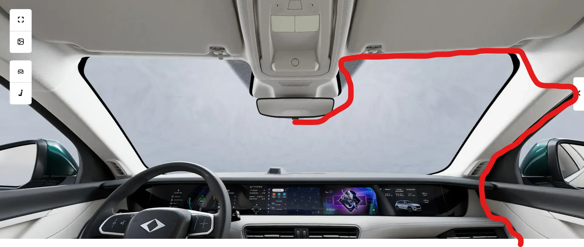

Ön camın neresine yapıştırılır?
  • Ön kamera dikiz aynasının tam önüne ya da dikiz aynasının sağ üst köşesine yapıştırılır. Bu şekilde yapıştırmak kamerayı daha iyi gizler. "Kamera olduğu belli olsun" isterseniz, dikiz aynasının altına yapıştırırsınız.
Montaj konusu? Kameranın kablosu ortada sallanacak mı?

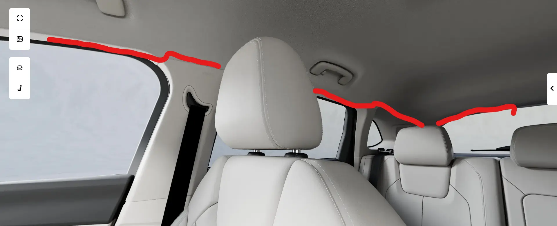

  • Kamera montajı biraz zahmetlidir, özellikle evet... kabloları gizlemek konusu. Genelde kamera satın aldığınızda kutusunun içinden plastik bir levye çıkar, bu levye ile aracın döşemelerini ve kapı lastiklerini aralayabilir ve ittirebilirsiniz. Kabloları örnek resimdeki kırmızı çizgiyi takip ederek döşeyebilirsiniz, gücü çakmağa takacaksanız sağdan, gücü aküye takacaksanız (sigortalar genelde solda olduğundan) sola doğru kabloyu döşersiniz.
  • Eğer arka kamera da takacaksanız arka kameranın kablosunu aracın sağından geçirmenizi öneririm, arka kamera kabloları daha uzun olduğundan kablolama işi daha uğraştırıcı oluyor.
