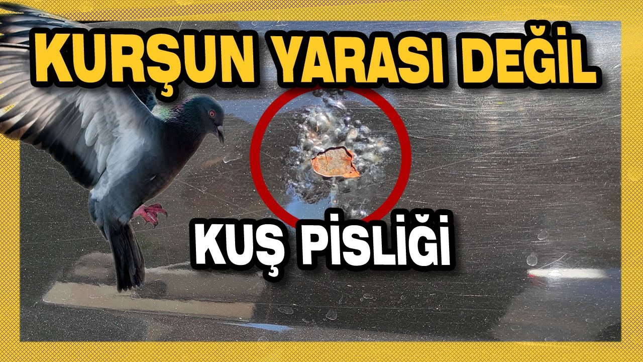

Selam dostlar,
Bugün enteresan bir konu ile karşınızdayım. Basit gibi görünse bile aslında çok önemli bir konu. İnsanlar bu konuda yanlış temizlik yapıyor. Hafif ve basit bir konu olacak. Umarım beğenirsiniz, her zamanki gibi yorumlarda buluşalım. Size birtakım püf noktaları anlatacağım.
BEKLEME SÜRESİ​
Arkadaşlar, aracınız kuş pisliğine maruz kalınca bekletmemelisiniz. Kuş dışkısı içerisinde ciddi anlamda asit bulunur. Bekledikçe boyanızı yakacaktır. Özellikle sıcak havalarda bu süreç daha da hızlanacaktır. O yüzden elinizi çabuk tutunuz. Ayrıca kuruduğunda temizlemesi daha da zorlaşacaktır.
Eki Görüntüle 209574

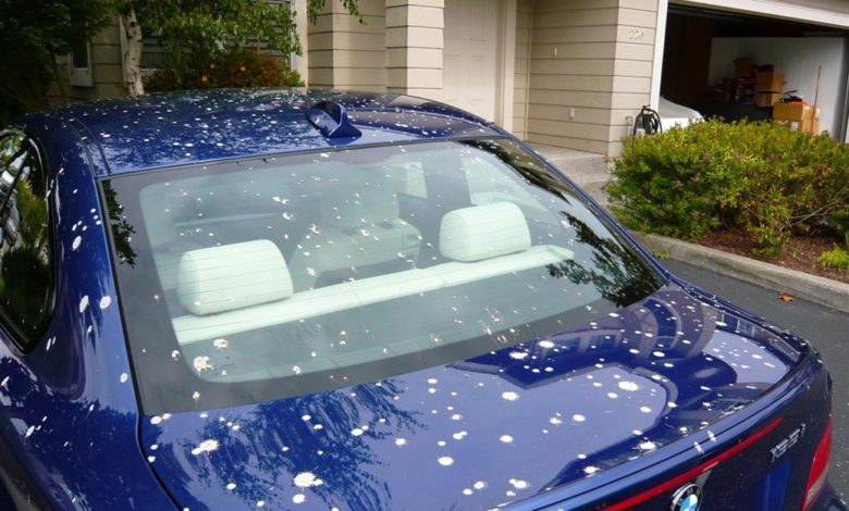

DOĞRU TEMİZLEME YÖNTEMİ​
Düz ıslak mendil bile masum değildir, onu kullanmayın. Öncelikle aracınızı gölgeye çekin, kaportanın soğumasını bekleyin. Ardından, pisliğin olduğu bölgeye ılık bir su dökün ve mikrofiber bezi ıslatın. Bu işlemlerden sonra bir iki dakika bekleyin, daha sonra ıslattığınız mikrofiber ile birlikte pisliği temizleyin. Bu şekilde hem çok kolay çıkacak hem de iz bırakmayacaktır.
Eki Görüntüle 209588

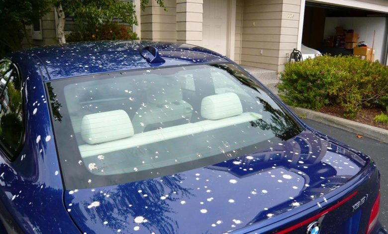

YANLIŞ TEMİZLEME YÖNTEMLERİ​
Sıcak havada temizlemek, ıslak mendil kullanmak veya ıslatmadan silmeye çalışmak gibi yöntemleri uygulamayın. Bunlar sağlıklı ve iyi yöntemler değil. Doğru yöntemleri uygulayın, sorun yaşamayacaksınız.
Eki Görüntüle 209591
