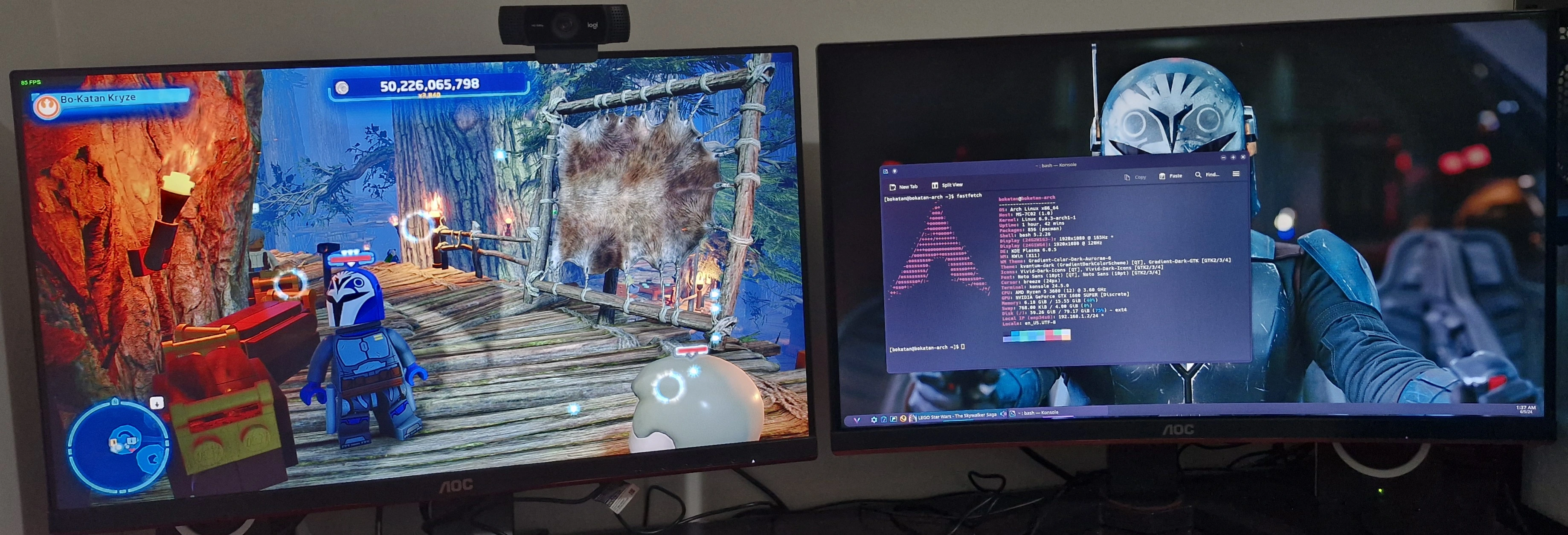

Sonra ise oyunu direkt olarak çalıştırdım ve oyun sorunsuz çalıştı. Grafik ayarlarını 1080p ve tüm ayarlar en yüksekte olarak ayarladım. Sonra ise Save dosyama giriş yaptım, en son Endor'da bırakmıştım.
Endor Ewok Village'da ortalama 60 ile 110 arası FPS aldım. Oyun bu süreçte hiçbir sorun yaratmadı (takılma, donma gibi).
Buyurun bu da LEGO Star Wars: The Skywalker Saga'nın Arch Linux'ta çalıştığının kanıtı:
Resmi hızlı bir şekilde çekmem gerektiği için telefon üzerinden çektim, onu da belirteyim. Önemli olan oyunun sorunsuz çalışıyor olması. Ayrıca ekran görüntüsünde sol üstte hafiften de olsa belli oluyor, anlık olarak 85 FPS aldım. :)

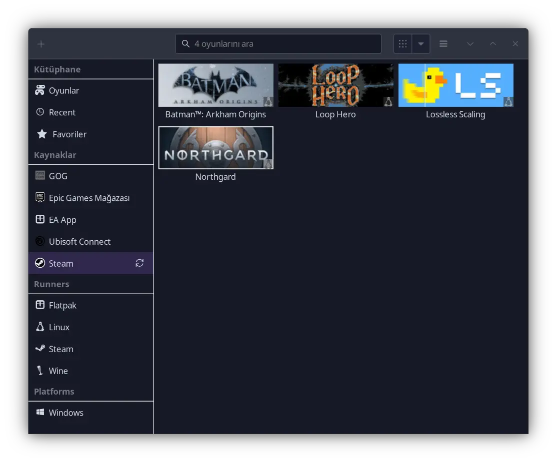

Ayrıca Lutris isimli bir oyun platformu var. Steam, Epic Games, Battle.net, Ubisoft vb. oyunlarınızı tek bir yerden kontrol edip, çalıştırmanıza olanak sağlıyor. Eski oyunlarınız varsa veya PS3 vb. gibi olan oyunları oynamak istiyorsanız emülatör ile oynayabiliyorsunuz.
    27,7 KB · Görüntüleme: 85
