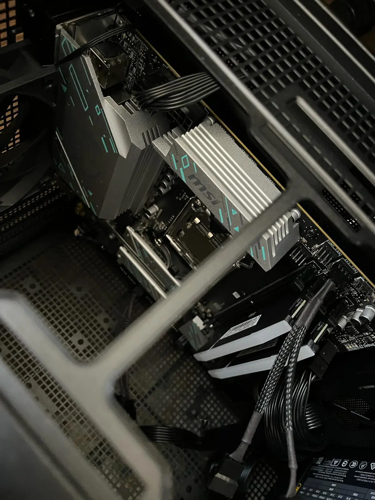

Kendime yeni bir sistem kurma aşamasındaydım. Elimdeki Artic Freezer II 280 sıvı soğutma radyatörünü kasama sığdırmaya çalıştım başaramadım, halbuki internette aynı radyatörü bu kasaya takan çok kişi gördüm. Sizce sorun benden mi kaynaklanıyor? Kasa içi görüntüsünü buraya paylaşıyorum.
Kasa modeli: ASUS AP201
Sorun tam olarak nedir? Nereye takılıyor soğutucu?
Boru çıkışını kasanın sağ tarafına verin.

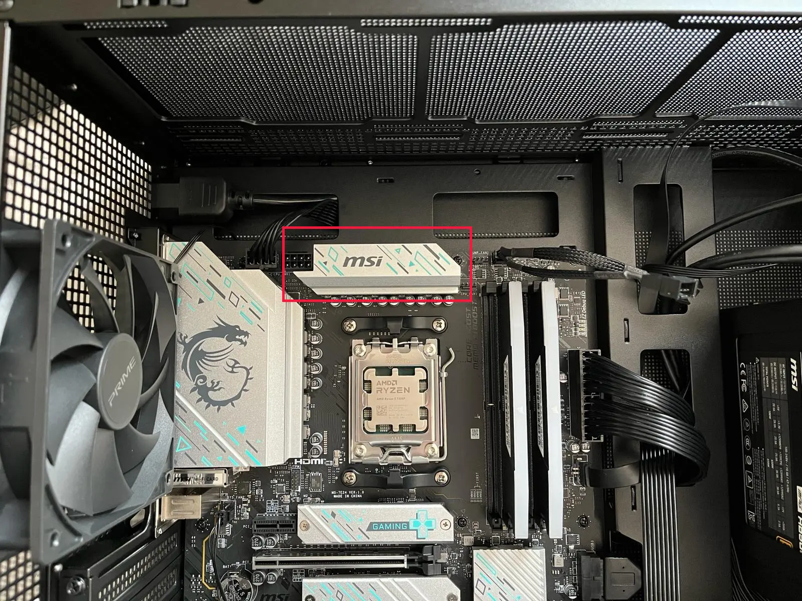

Dediğiniz gibi yapıyorum, problem tam olarak kırmızı işaretli alana aldığım yerdeki pasif soğutucunun sıkıştırmasından dolayı kasanın üst bölümündeki vidalama bölümüne ortalamakta zorlanıyorum daha doğrusu ortalanmıyor gibi.
Sıkıştırmaktan korkmayın. Montaj sonucu değmediği sürece sorun olmaz.
Deniyorum ve dediğim gibi pasif soğutucuya takılıyor, ilerlemiyor
Arctic radyatörleri biraz geniş oluyor, bu şekilde de pasif soğutması yüksek bir anakart ve küçük kasa kombosunda şanssız duruma düşmüş gibisiniz.

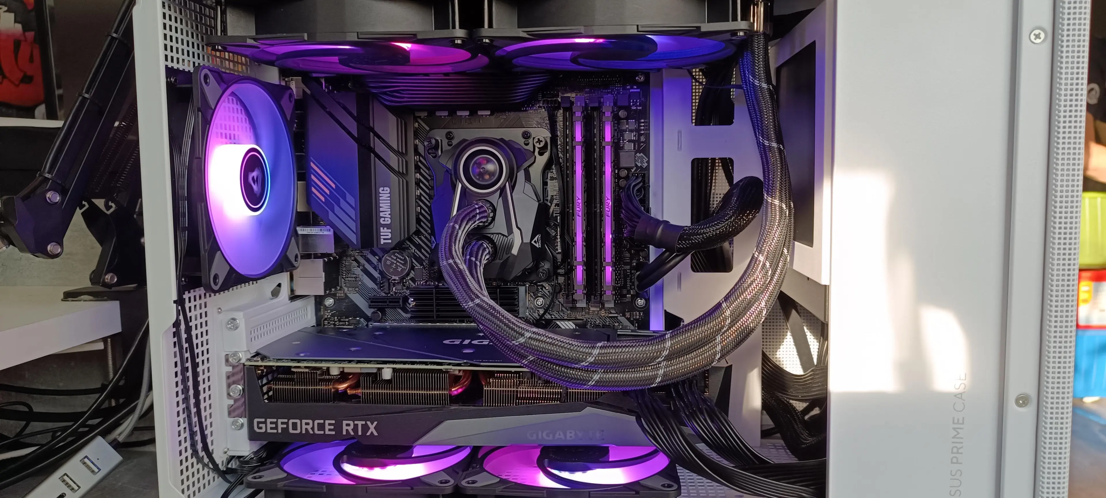

Görsel internetten alıntıdır.
Aynı model kasa ve aynı model sıvı soğutma kurulumu bu şekilde yapılmış yani radyatör anakartın üstünde değil önünde olması gerekiyor soğutma bloğuyla işiniz yok ön kısma monte etmeyi deneyin.

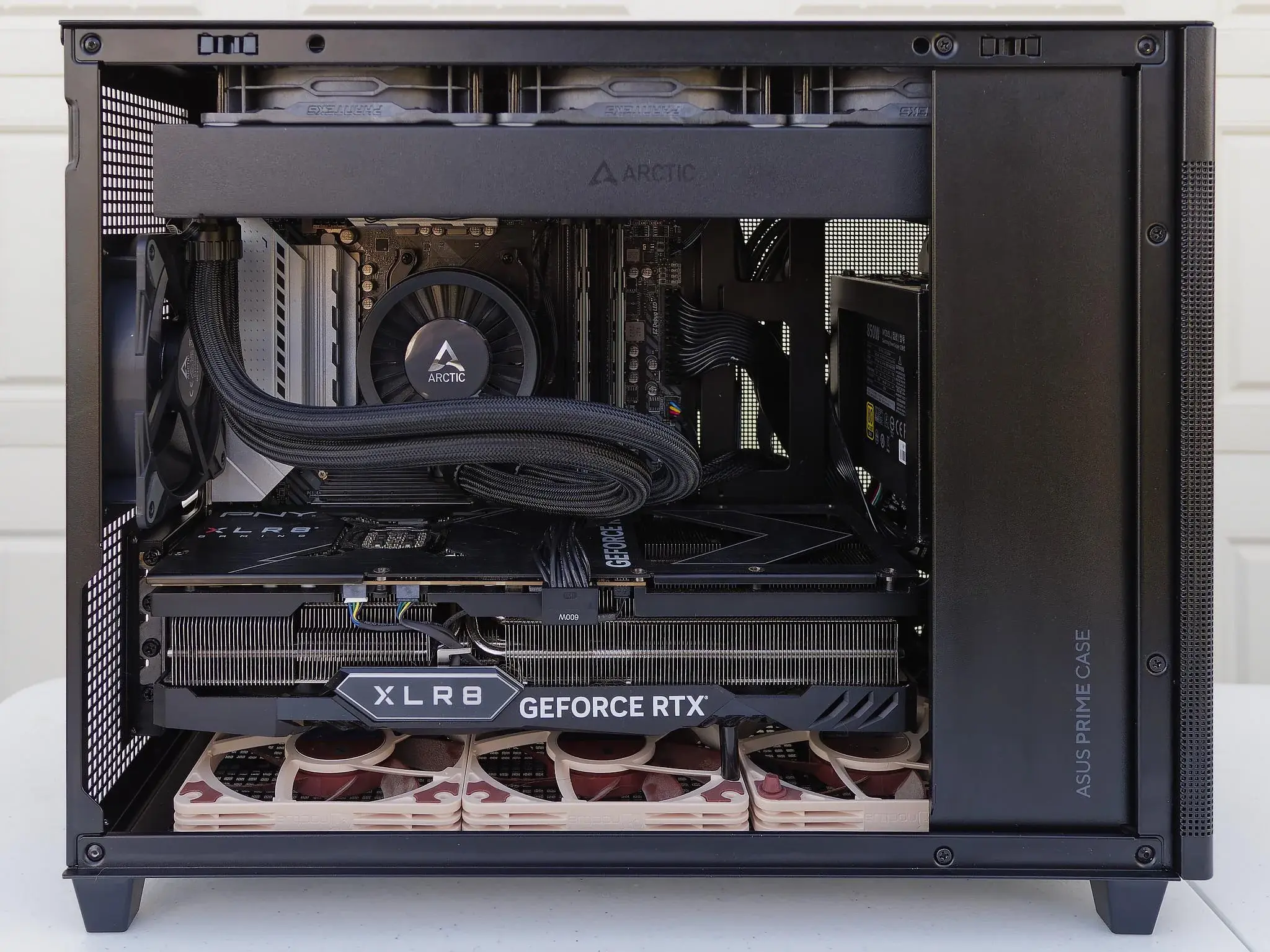

Benzer görsel.
Bahsi geçen soğutma 280mm, fotoğraftakiler 240mm ve 360mm gibi duruyor. 280mm radyatörde bulunan 140mm fanları oraya sığdırmak için alttaki yuvalara girmesi lazım soğutucunun. Fark 200mm gibi dursa da yanyana koyunca muazzam bir fark olduğunu görebilirsiniz.
