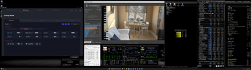

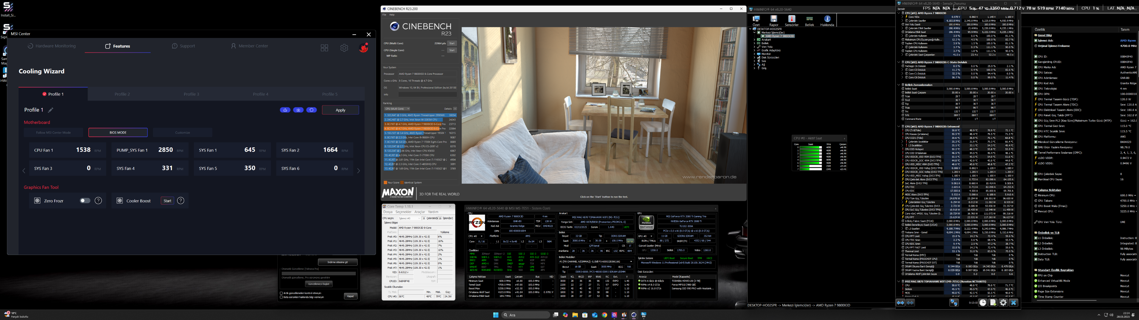

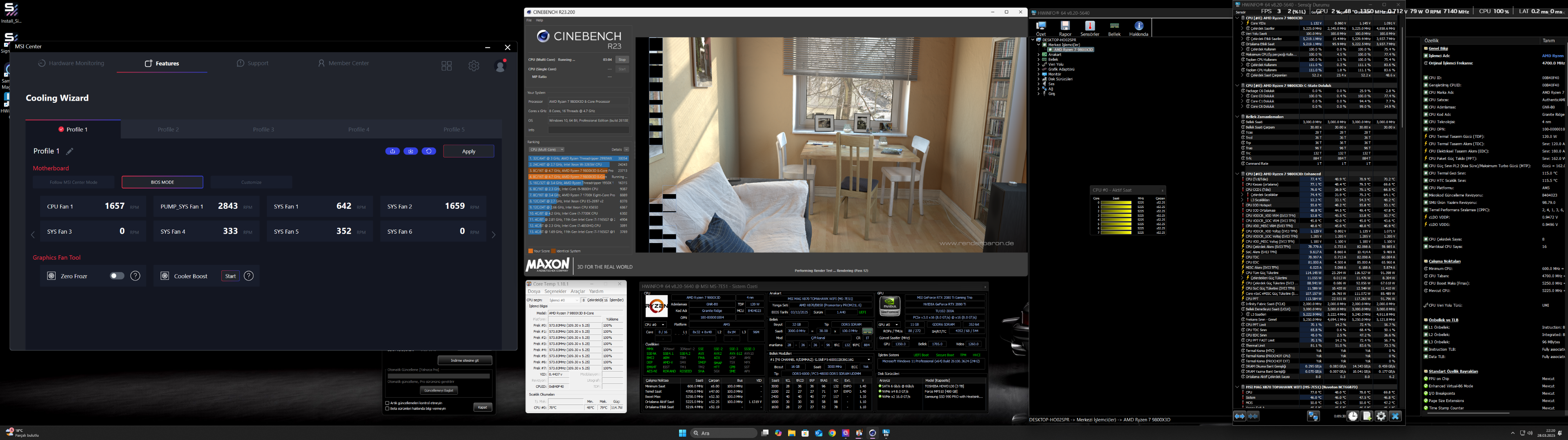

PBO ayarını sıfırladım, Auto yaptım ve tekrar R23 testi yaptım en fazla 76-77 derecelerde takıldı işlemci en fazla 110-115Wlara cıkabildi
Test sırasında ve boşta aldığım ekran fotoları kontrol eder misiniz?
Dikkatimi ceken şey pump System fan neden boşta ve yükte aynı çalışıyor normal mi?
Normaldir, ayar yapabiliyorsanız ayarlayın.
Pompa sistem fanı denen dalga,pompanın devridir.O zaten değişmez. Ellemeyin onu ve takıntı yapmayın.
PBO yu silip atınca sistem ve işlemci kendine gelmiş. Boşuna canım işlemciyi fırında tavuk gibi kızartıyordunuz. Bu haliyle bile o e.kartı gibi 2 tane sini çantada keklik,çalıştırır.
