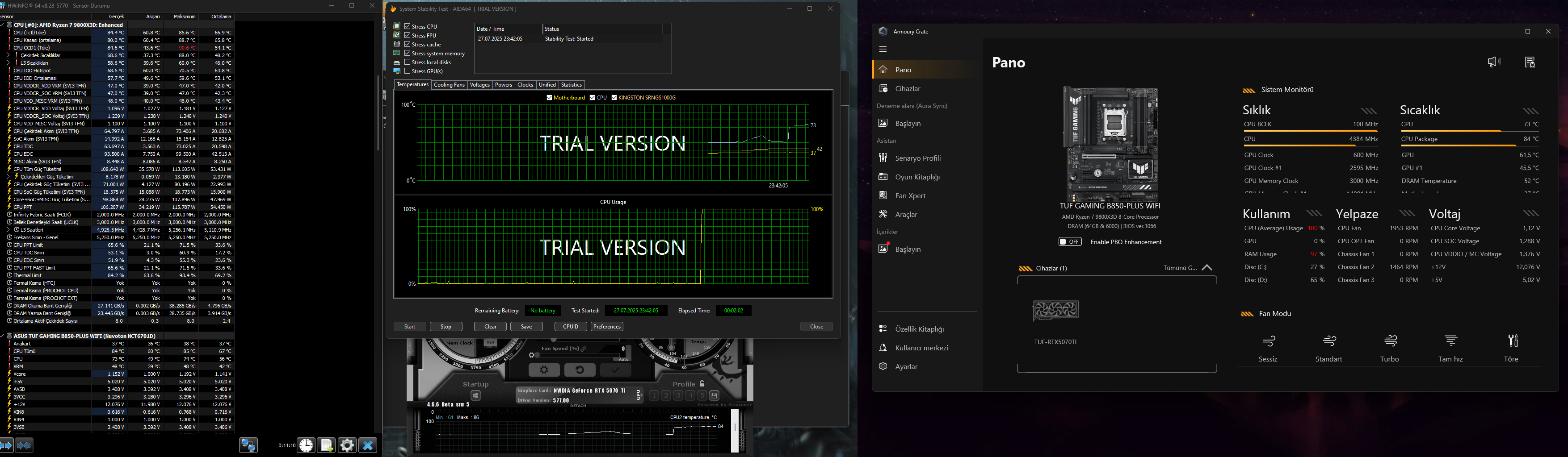

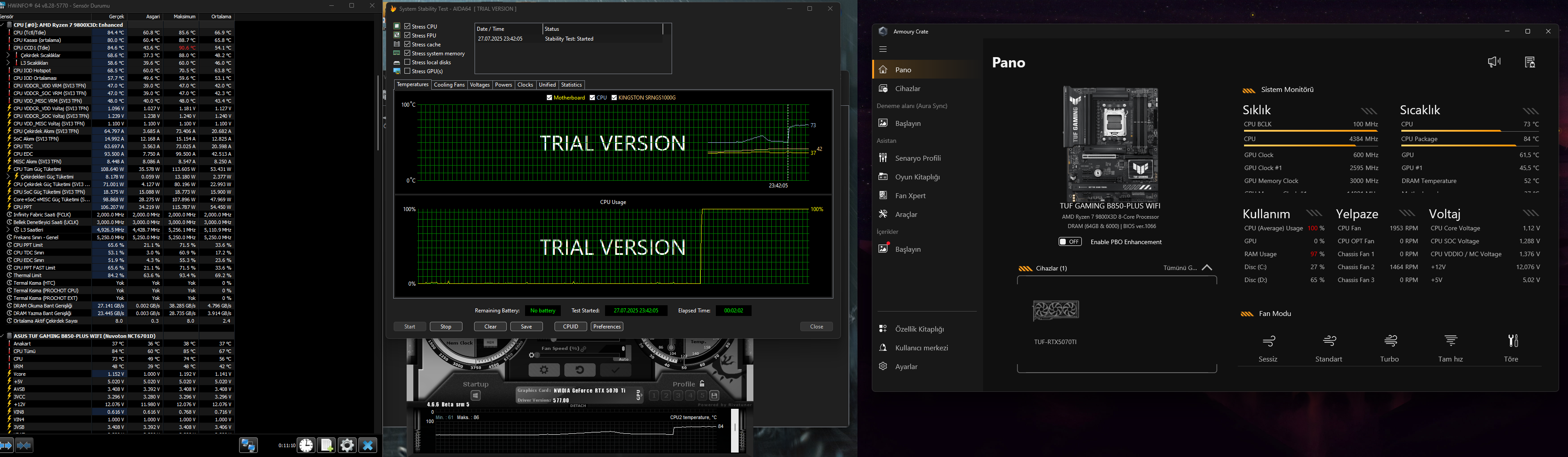

AIDA64 stres testi:

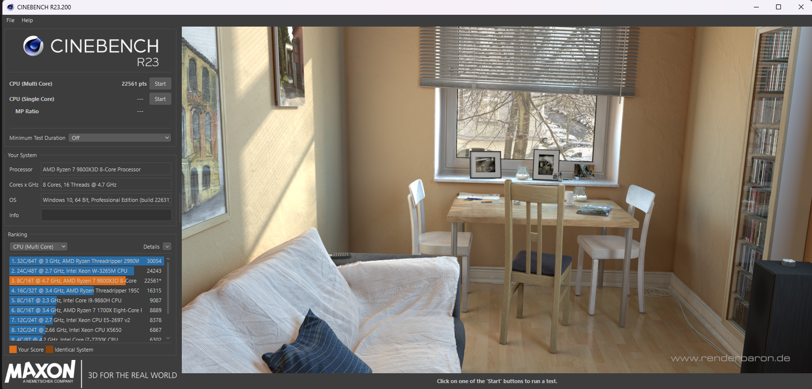

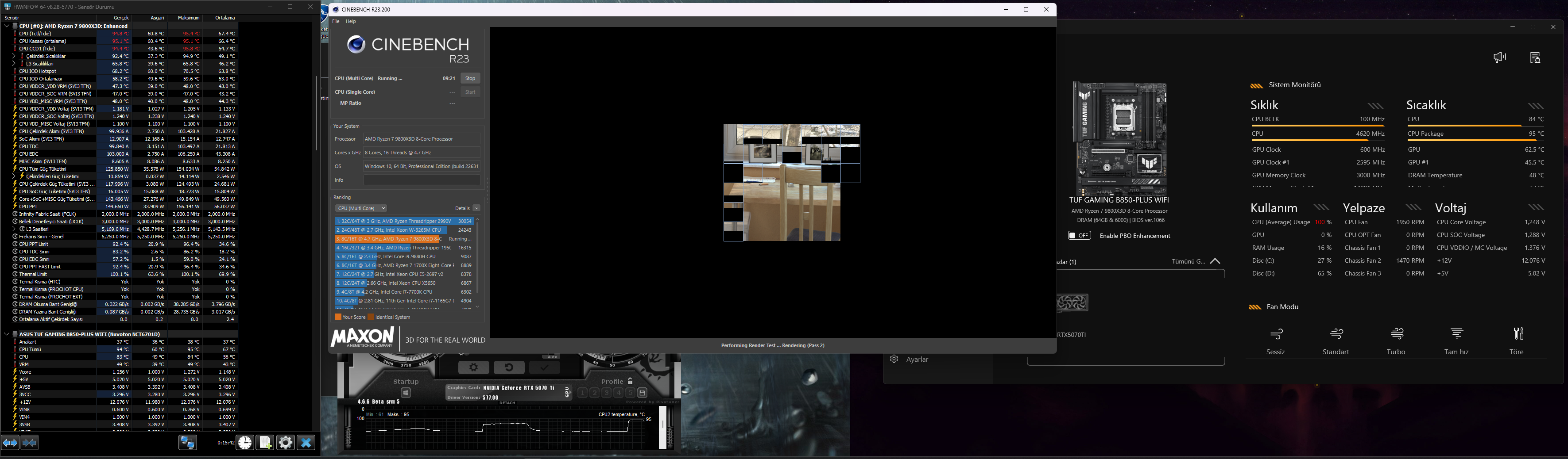

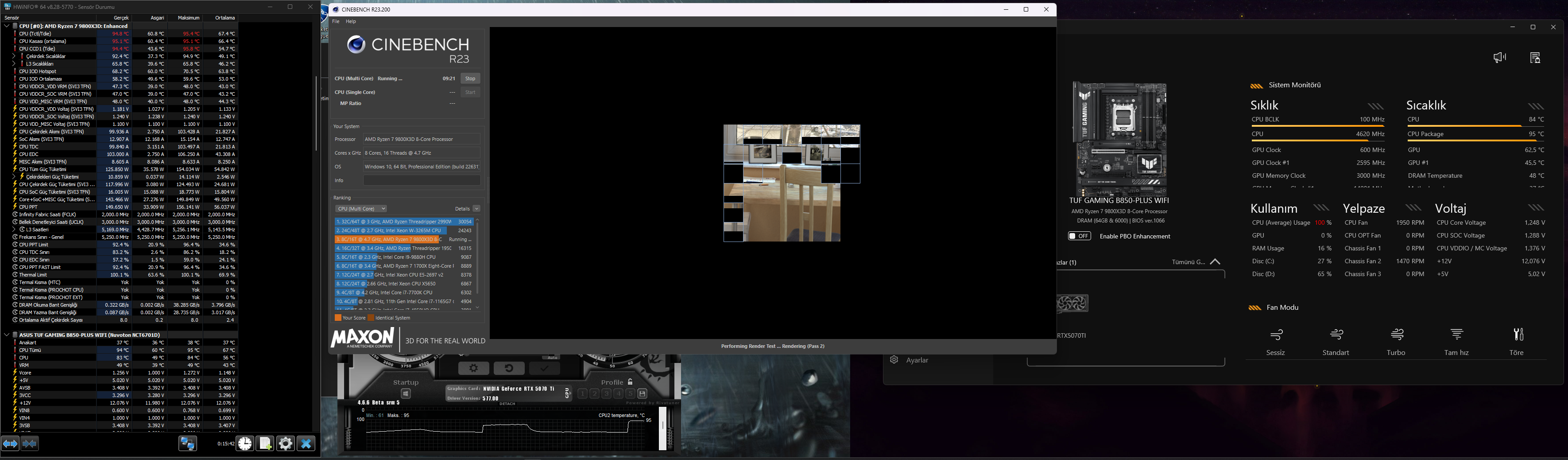

Ve Cinebench R23
Tek fanlı 2000 RPM fanlı soğutucu, aynı değerleri yakaladı hatta AIDA'da 2-4 derece daha az sıcaklık aldım. Üstteki radyatörü sökmedim, sadece kabloları çıkardım ve soğutucuyu monte ettim. Kasanın yanı açık bir şekilde yapıldı. Şaka gibi

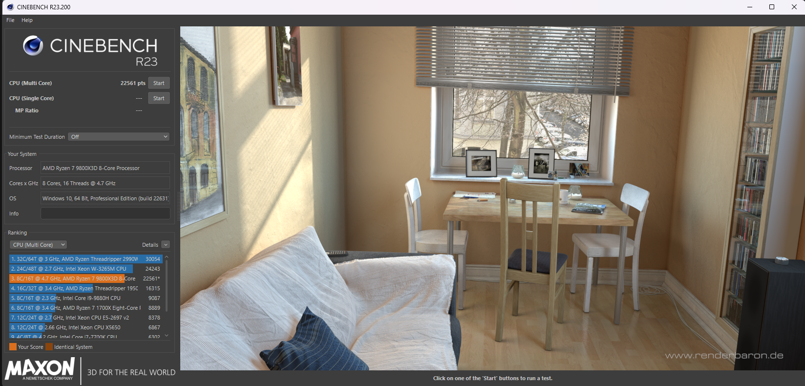

Hocam şaka gibi gerçekten. Bunda bile daha yüksek puan aldım 21970 alıyordum.
İşlemcide de sorun yok gibi bundan yola çıkarsak.
