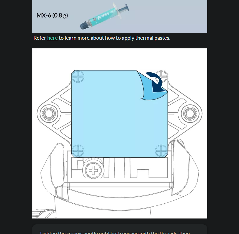

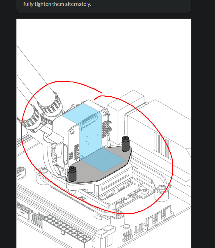

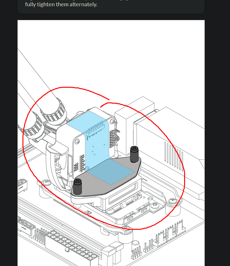

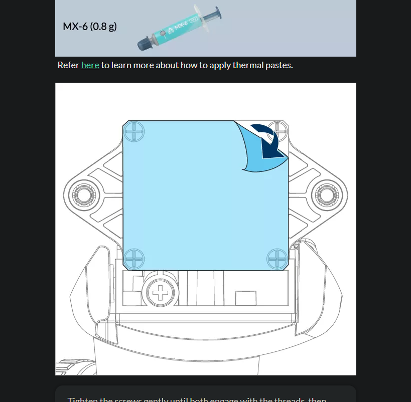

Ya bu jelatin işi kafama takıldı, söktünüz değil mi?

Jelatini birkaç kere sordum, çıkardım demiştiniz, o en çok atlanan basamak. Ama Arctic'in bu yeni versiyonu DOA olarak size ulaşmışsa gerçekten çok büyük şanssızlık olmuş. Para iadenizi talep edin, süreci çok uzatmadan.

Evet söktüm tabii ki. Birisi temas eden kısımda, diğeri dairesel parçanın mıknatıslı oturma kısmında. 2 adet jelatini de söktüm. Zaten sökmesem bugün önceki termal macunu temizlerken kendini belli ederdi her türlü.
