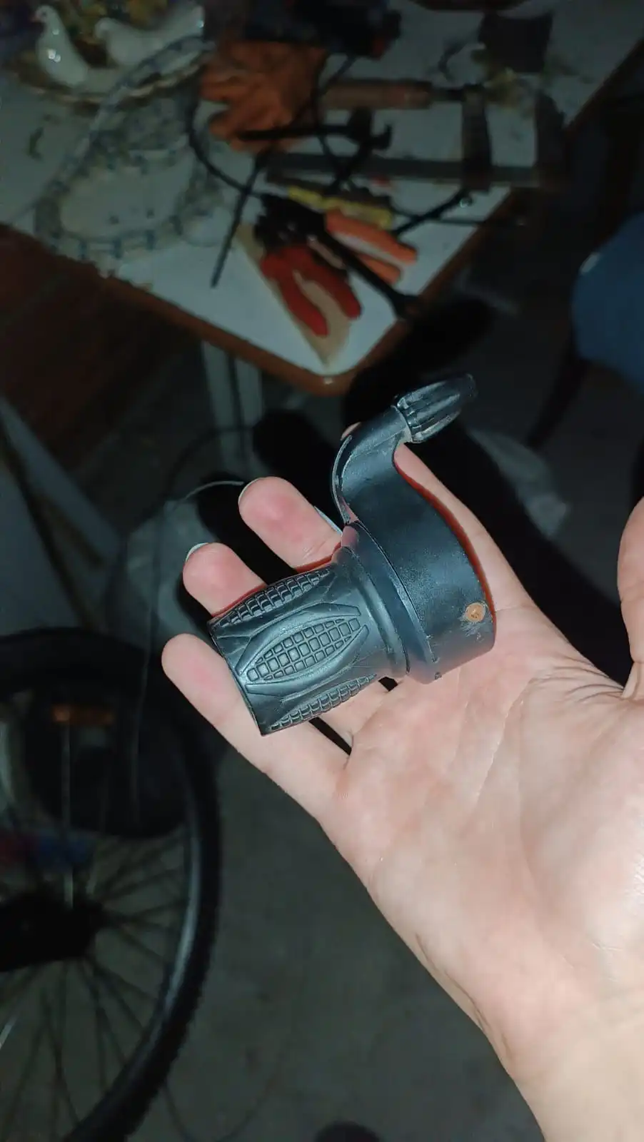

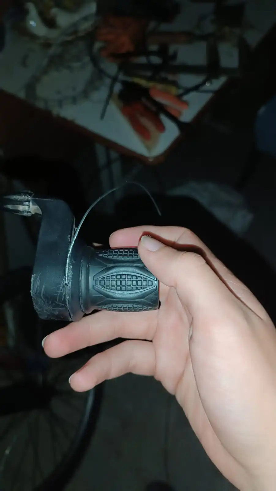

Arka vitesin ayarı sürekli bozuluyordu telden ayar yapmak istedim çok dağaldığı için yapamadım yeni tel çekmeye çalıştım her şeyi söktüm fakat telin kalın başı gidonun üstündeki vites değiştirme aparatından çıkmıyor. Vites değiştirme aparatı gidonun üstünde gripshift olarak geçiyormuş galiba. Teli nasıl çıkartabilirim?
YouTube'da 2 3 videoya baktım 2 yerden tutup ayırır gibi çekip sağ sol yapınca çıkarıyorlar ama benimkinde olmadı.
Altında veya başka yüzeyinde tutan bir vida olabilir mi? Mesela benim kullandığım SRAM'da alyan ile gevşetmeniz, elciği sökmeniz ve elcik tarafına doğru çekmeniz gerekli.
Bazı modellerde buna gerek kalmıyor. Vitesi servis konumuna getirip, teli itmeniz ve bir tornavida yardımıyla kurtarmanız yeterli oluyor. Hangi marka olduğunu belirtir misiniz? Daha önce söktüğüm bir modelse yardım etmek isterim.

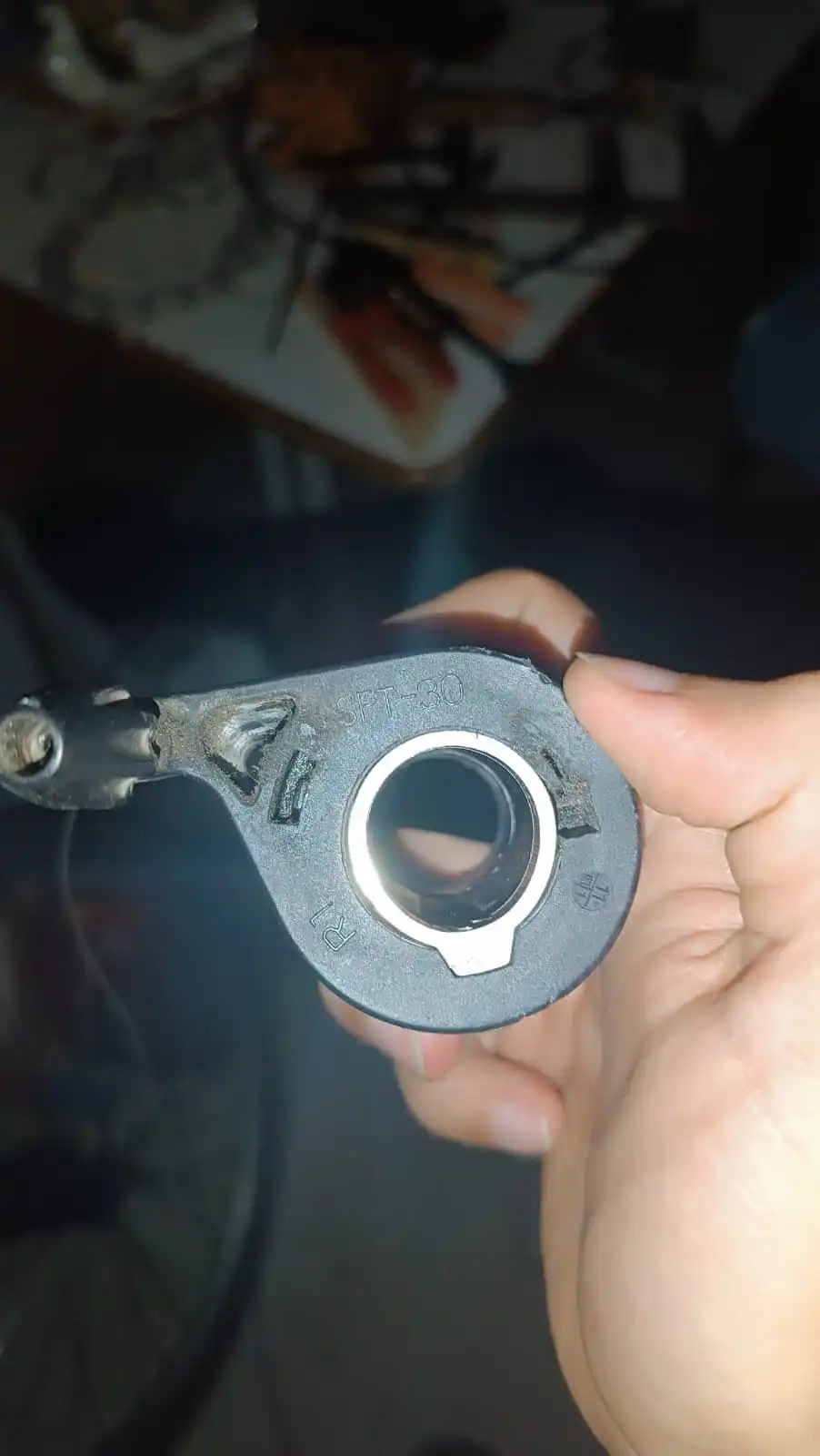

Vites kolunu komple gidondan ayırdım fakat başka bir vidası yok. Birazdan fotoğraf çekip ekleyeceğim.
@62 SFT-30 modelliymiş.

Bu modeli biliyorum. Sağlamca tutup çekmeniz lazım. Bisikletçiler genelde mengeneye sıkıştırıp çekiyor. Gücünüz yetmiyor çünkü zamanla kaynamıştır.
Yalnız pek dayanıklı değil. Güç uygularken kırılma ihtimali de var.
Bayağı zorladım da çıkmadı. Evde de direkt marangoz mengenesi var bayağı büyük onunla da zor olur. En iyisi bisikletçiye götürüp hem vites ayarını yaptırıp hem teli geçirmesini istemek. Teşekkürler.
