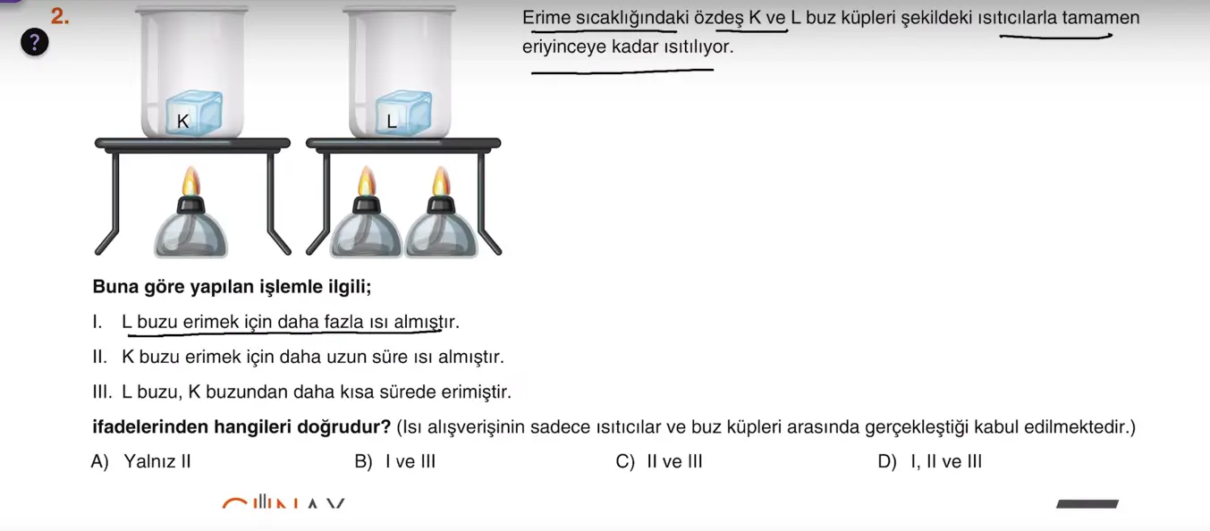

2.Soru)
Miktarları aynı ancak ısıtıcıları farklı. Bu da birinin diğerine nazaran daha fazla ısı aldığını gösteriyor. Bu mantıkla ilerlersek;
L buzunun daha fazla ısı aldığı doğrudur, çünkü 2 ısıtıcısı vardır,
K buzu erimesi için daha fazla uzun sürede ısı almıştır, çünkü diğerine nazaran bir tane ısıtıcısı var.
L, K'dan daha kısa sürede erimiştir doğru, çünkü L buzunda iki ısıtıcı vardır.

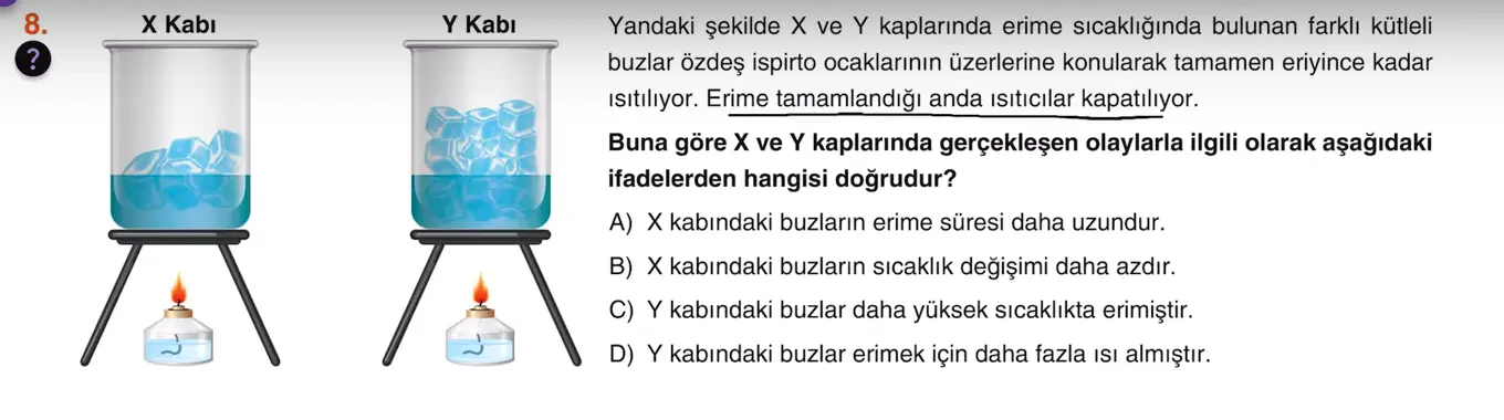

8.Soru)
Aslında çok bilgim yoktu eleme ile yaptım. Çok sağlıklı değil kullandığım yöntem;
X kabındaki buzun erime süresi daha az olamaz, çünkü Y kabında daha fazla buz vardır, ve erimesi daha uzun sürer. Tıpki elinize 1 kilo kar alıp birde 250 miligram'ı aynı ısıtıcıya koyarsanız, 250 miligram daha hızlı erir.
C ve D ise aşağı yukarı aynı şeyleri söylüyordu ordan eleyerek B buldum.

Daha yüksek sıcaklık ile daha fazla ısı almak aynı şey değil. İkisinin de özdeş ısıtıcılarla eritildiğini söylemiş soru. Yani daha yüksek sıcaklık olamaz. Fakat daha fazla buzu eritmek için daha uzun süre ısıya maruz kalmış yani toplamda daha fazla ısı almış. Cevap D yani.

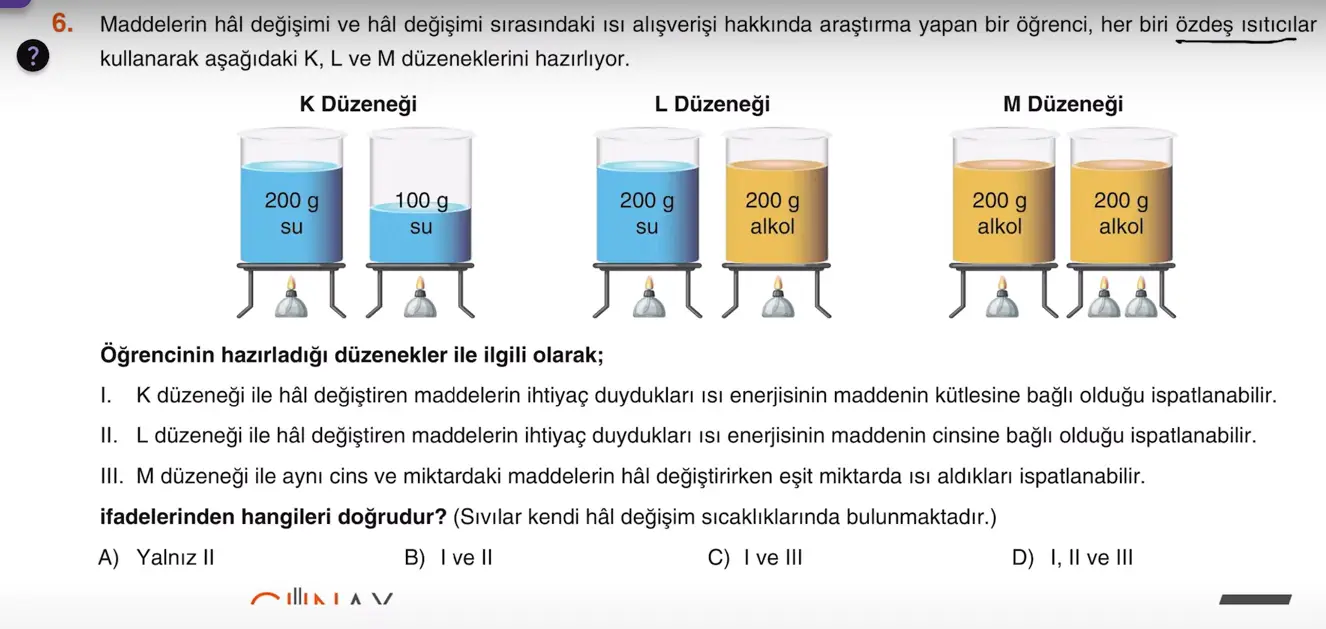

6.Soru)
I.Madde de hal değiştirme deneyinde maddelerin aynı ağırlıkların farklı olması üzerine soruluyor, maddenin kütlesine göre soruyor ve temsili görselde ağırlıklar farklı maddeler aynı bu yüzden doğru,
II.Madde de yine hal değiştirme olayında, maddenin ağırlığı farketmeksizin cinsi değiştiğinde deney ispatlanabilir diyor ve görsel yine bunu onaylıyor deney ispatlanabilir oluyor, bu yüzden doğru.
III.Madde de eşit miktarda ısı diyor, baştan eledim çünkü görselde eşit şekilde ısınmıyorlar.
Buradan B buldum.
Evet, orada cevap D olacak. Kusura bakmayın orada bir kafam karıştı.

Son cevapladığınız soru da D olacak bence. İkisi de aynı madde ve hal değiştirirken aynı miktarda ısı alacaklar. Sadece ikinci beher daha hızlı hal değiştirecek fakat sonuç olarak hal değiştirirken aldıkları ısı aynı olacak.
