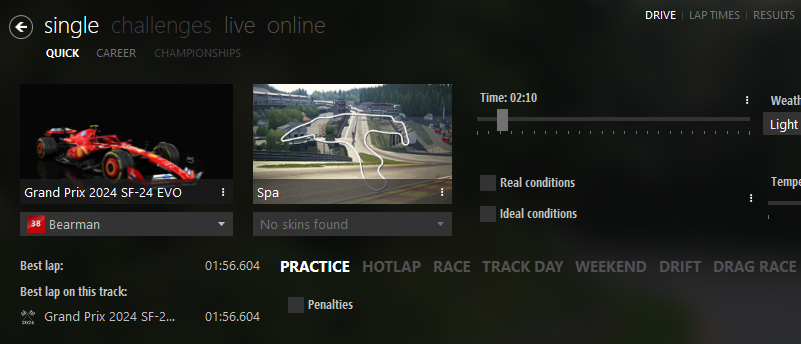

Sol vb. kurulu olmak zorunda değil. CSP'yi kursun default olarak zaten muhtemelen saati gece vaktine alabilecek.
- Sol veya benzeri bir hava/ışık kontrol eklentisi kurulu olmalı.
Gece yapmak için sadece saati değiştirmek yeterli olmuyor, content Manager'da gece görünümünü elde etmek için;
Bunlar yoksa sadece saat ayarı bir işe yaramaz, hep gündüz gibi kalır.
- Custom shaders patch (csp) yüklü ve güncel olmalı.
- Weather FX açık olmalı (csp gerekli).
- Sol veya benzeri bir hava/ışık kontrol eklentisi kurulu olmalı. (zorunlu değil)
- Yarış saati olarak örneğin 21:00 gibi bir saat seçmelisin.
- Sol açıkken sol üstteki saat ve tarih ayarlarını kontrol etmeyi unutma.
