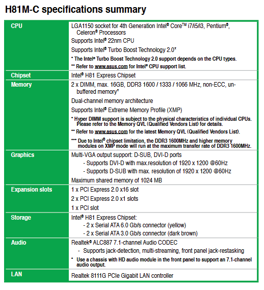

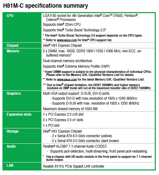

Anakart Gen3 olmalı.
Anakart Gen2 imiş şimdi datasheet'ten baktım. Bence hiç uğraşma dönüştürücüyle falan para harcama.
Kullanma kılavuzunda 2.0 olarak belirtilmiş. Ezcümle PCI 3.0 ise de 1GB/s ile sınırlı olacaktır.

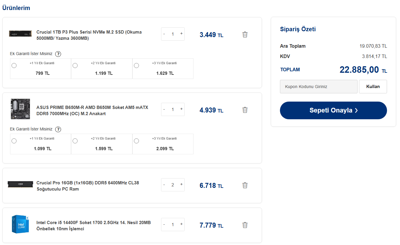

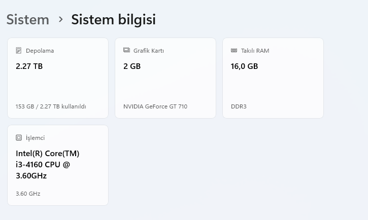

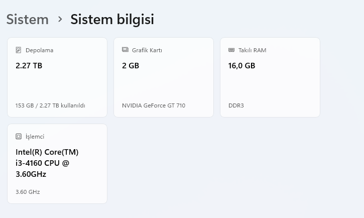

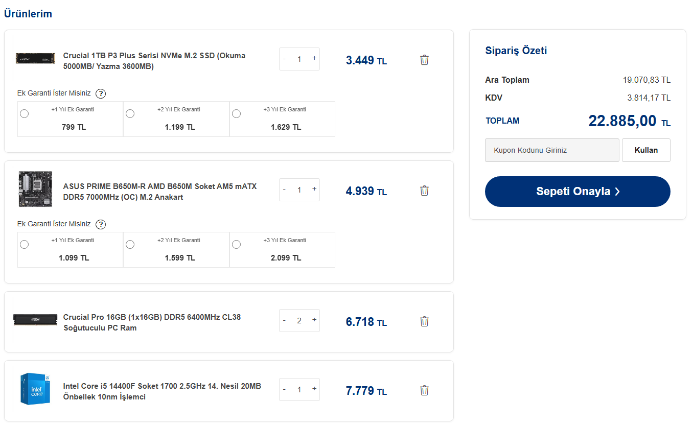

Merhaba tekrardan, bu aşağıdaki ürünleri alsam mevcut sistemde değişiklik yapabilir miyim? Aynı kasa üzerinde sadece anakart, işlemci ve ram değiştireceğim.
Mevcut sistem
Alacağım donanımlar
Bu parçalar kasa, ekran kartı ve power'da uymlu çalışır mı?
