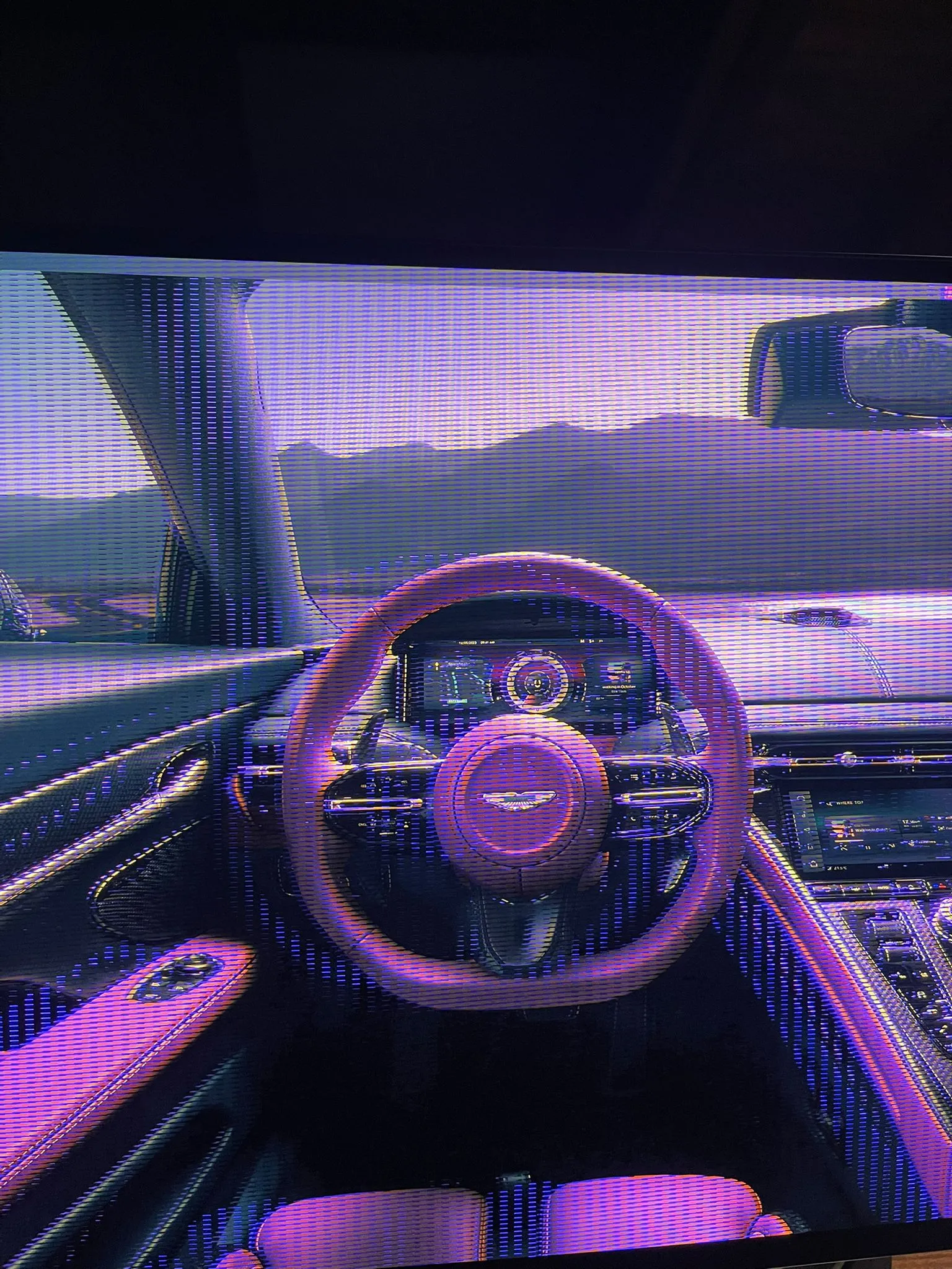

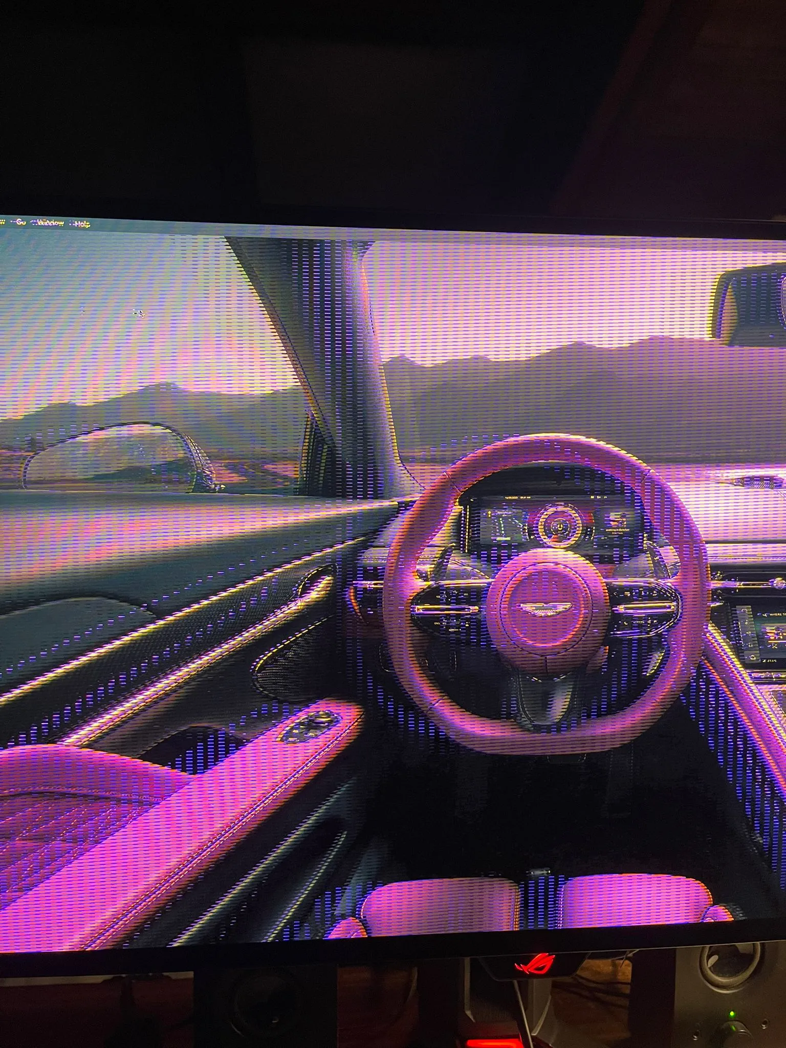

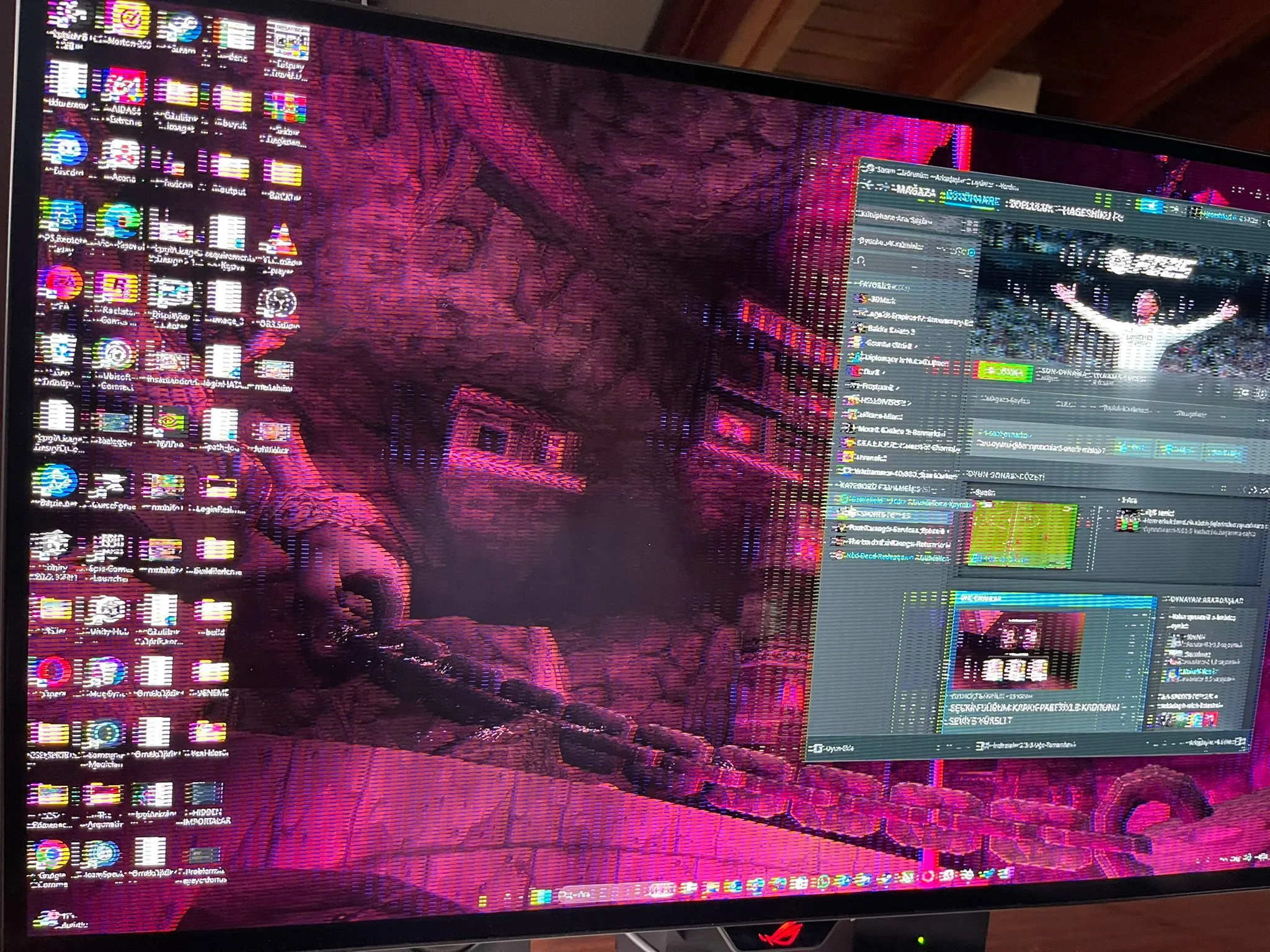

Evet arkadaşlar, maalesef durum boyle. Zaten kendi kendine 360Hz'e dusuyordu. Yani normal calisiyordu bir anda Windows Lock Screen'e atti ve ekran gitti. Kablo degistirdim. Obur ekran aslan gibi calisiyor. VG27A 1440p 144Hz oburude. Bu şu an boyle. ASUS SMS'i aradim. Mail attilar kayit olusturdum. Gelip evden alacaklarmis teyit etmelerini bekliyorum. Sizleri guncelleyecegim. Ekran kartindan desem, daha bugün FIFA ve Stalker'a baktim. Ne oldu da bir anda boyle oldu insan geriliyor. Saglik olsun...
Iki UC tane farkli kablo denedim kapatip açtım PC'yi. Pixel yenileme denedim. GPU ile alakali olamaz diye tahmin ediyorum. Random bir anda boyle olmasi sadece uzdu.

Mek isterim. Mesela Monitor'un UI'i net ama panel gidik gibi. MacBook'taktim yine boyle
RSA monitor bozulmuşdur eğer olmazsa ekran kartı bozulmuşdur buyuk
Hocam MacBook'um var ona taktim. Resimlerdeki gibi problem.
