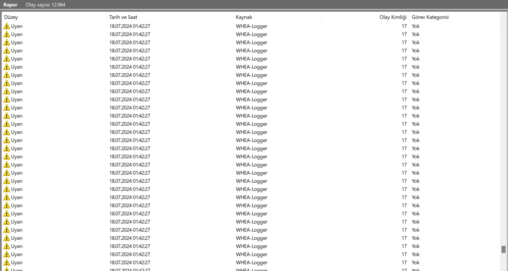

Raporu açıp 12k uyarı görünce şaşırdım. Yeni format atılan bir sistemde tek günde 12k uyarı ve neredeyse hepsi donanım hatasıyla ilişkili olabilecek şeyler. Yine de servise gidip donanımsal sorunu yok denilip gelen cihaz buysa muhtemelen serviste bir hata vardır diyeceğim... Yine de son attığın dosyaya bakayım;

Kod:
Düzeltilmiş bir donanım hatası oluştu.
Bileşen: PCI Express Root Port
Hata Kaynağı: Advanced Error Reporting (PCI Express)
Birincil Veri Yolu:Cihaz:İşlev: 0x0:0x2:0x4
İkincil Veri Yolu:Cihaz:İşlev: 0x0:0x0:0x0
Birincil Cihaz Adı:PCI\VEN_1022&DEV_14BA&SUBSYS_1CB21043&REV_00
İkincil Cihaz Adı:
Raporlar bundan ibaret, "ASUS laptoplarda çok sık rapor edilmiş hatta sıkıntı yaşamayanlarda bile çokca görünüyormuş." Bunlar ASUS forumlarında okuduğum şeyler. Bu uyarı Family 17h-19h PCIe GPP Bridge dolayısıyla oluyor ve anakart problemi olma ihtimalini barındırıyor. Kendisine ait bir sürücü yok (Forumunda bunu soran çok var) çünkü bu direkt anakart üzerindeki veri yollarına atıfta bulunuyor. Yine de önceki dump dosyalarına itimat edip sürücü problemi olup olmadığına bakmak isterim;
