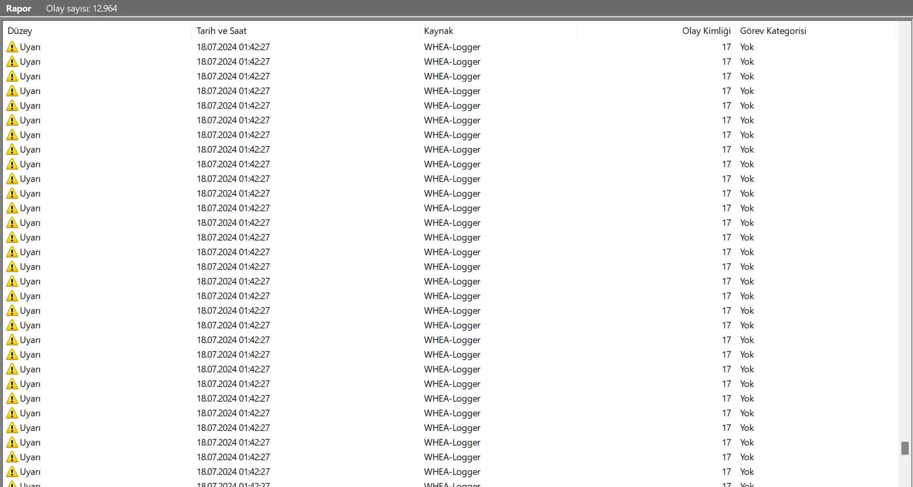

Raporu açıp 12k uyarı görünce şaşırdım. Yeni format atılan bir sistemde tek günde 12k uyarı ve neredeyse hepsi donanım hatasıyla ilişkili olabilecek şeyler. Yine de servise gidip donanımsal sorunu yok denilip gelen cihaz buysa muhtemelen serviste bir hata vardır diyeceğim... Yine de son attığın dosyaya bakayım;

Raporlar bundan ibaret, "ASUS laptoplarda çok sık rapor edilmiş hatta sıkıntı yaşamayanlarda bile çokca görünüyormuş." Bunlar ASUS forumlarında okuduğum şeyler. Bu uyarı Family 17h-19h PCIe GPP Bridge dolayısıyla oluyor ve anakart problemi olma ihtimalini barındırıyor. Kendisine ait bir sürücü yok (Forumunda bunu soran çok var) çünkü bu direkt anakart üzerindeki veri yollarına atıfta bulunuyor. Yine de önceki dump dosyalarına itimat edip sürücü problemi olup olmadığına bakmak isterim;
..- İstediğim şey işlemci gelişmiş güç planları üzerinden 5-100 olan değerleri 5-99 olarak değiştirmen ve bu şekilde kullanman. Sorun devam ederse 99-99 olarak ayarlayıp o şekilde devam et. Tekrardan devam ederse konuya güncelleme atabilirsin. -..
..- Bu ayarlamaları yapmadan bilgisayarı internet bağlantısı olmayan, düz güvenli mod seçeneği ile açıp tekrar kullanmaya çalış. Sıkıcı olacaktır ama amaç eğlenmek değil, test etmek. Maviye tekrar düşüyorsa yukarıda yazılan ayarlamaları yaparsın. ..-

Anladığım kadarıyla donanımsal bir problem olma ihtimali yüksek. Servis zaten başından savıyormuş gibi geldi bana çünkü servise gidip geldi ve mavi ekran hataları arttı.
Bununla alakalı mı bilemiyorum ama bilgisayarım uzun süreler çalışıyor. Yani kapanmadan 3-4 gün çalıştığı zaman bile oluyor. Bilgisayar uzun süre açık kalınca seste bozulmalar oluyor, patlamalar cızırtılar falan oluyor. Sonra restart atınca düzeliyor. Mavi ekran hatalarından önce bu sorun yoktu. Aldığım günden beridir şöyle bir şey de yaşadım: Bilgisayarı açıp kullandıktan sonra belirsiz bir sürede sanki işlemci zorlanıyormuş gibi 2-3 saniyelik seste yavaşlama ve donma - mouse yavaş hareket etme oluyor sonra ben restart atana kadar bu sorun olmuyordu. Bunlarda sanki donanım hatasıymış gibi geliyor. Bu kadar güçlü bir işlemcinin internette gezerken bile bunları yapması garip değil mi?
Mesela internetten bir dosya indiriyorum IDM ile, dosya birleştirilirken donuyor bilgisayar sanki işlemci zorlanıyormuş gibi o dosya birleştirilene kadar bilgisayarı kullanamıyorum. Garip garip durumlar var. MSI yerine bu kez ASUS deneyeyim dedim ama bir daha asla almam. MSI kat kat iyiymiş ASUS'dan. Soğutması iyidir dediler aldanıp aldık o da iyi değilmiş :) AMD yerine Intel tercih ederim. MSI ve Intel'den şaşmamak lazım.
Dediğiniz şeyleri yapacağım yine sorun olursa servise göndereceğim ama aynı cevabı verme ihtimalleri yüksek.
@bicy Kusura bakma biraz geç cevap verdim. Güvenli moddada aynı hatayı aldım. Yeni minidump dosyası oluşmadı ama mavi erkan yedim ve resledi bilgisayarı. Çok hızlı geçti hata kodunu okuyamadım.
Bu sorun galiba donanımla alakalı hiç bir şekilde çözülmüyor. Servise göndereceğim bir kez daha. Sonucu buraya yazarım. Donanım kaynaklı veya değil diye
Cihaz hakkında bilgilendirme yapayım. Sorun donanımsalmış. Önceki gönderdiğimde ilgilenmediler demek ki. Cihazda anakart değişikliği yapıldığı söylendi. Şu an kargoya verilecek cihaz. Konuyu kapatabilirsiniz
