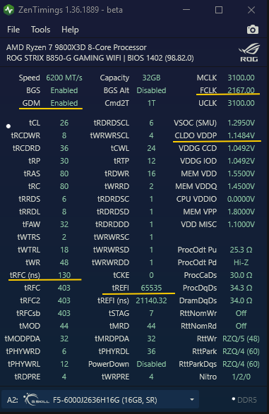

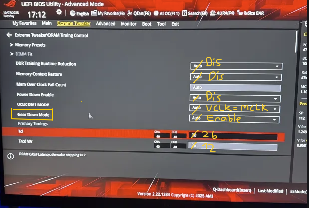

Var, Gear Down aradaki buffer, timing'leri yuvarlıyor üste, latency ekliyor karşılığında stabilite vaat ediyor. AM5'te 1T-2T Gear 2-4 mevzusu şu anda yok, Enable-Disable var, Disable 1T, Enable 1.5THocam bu arada Gear neydi? Onla ilgili bir ayar var mıydı yapmamız gereken şu an hatırlayamadım
Bu kit GDM Disable açıyor da senin IMC açamayabilir, önce şu 1-2-0 Nitro 1.15 VDDP ile bak verdiğim timing'ler ile, 10 dk geçerse Gear Off bak. Ama ayarları kaydet, boot etmeyebilir.
ASUS'ta eski adı ADDCR_CMD_Mode'ydi, şimdi Gear olarak eklediler DRAM Timings içine. @Picky

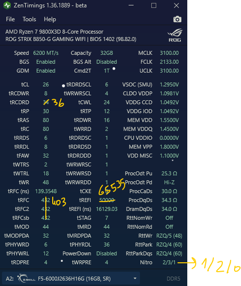

Gear kapatırsın da önce 1-2-0 bir bak, 1.15 VDDP ile, o geçerse bellek kontrolcü 6200 için yeterli diyebiliriz, patlarsa da Gear kapalı şekilde 1-2-1 bakıp stabil etmek lazım @Picky FCLK 2167 ile beraber, 2200 açabiliyor mu çipin stabil bilmiyoruz ama 9800x3D'ler büyük çoğunluğu 2200 açıyor, nadiren 2167'de tıkanıyor.
Böyle bak 6200 C26, 2167 FCLK stabilse olabilir bir de 1.15 VDDP kalsın az pay bırak.
Tool kısmından User Profile kısmı var, Save to Profile 1 diyerek ya da USB'ye atarak, önce verdiğim timing'ler ile beraber bakarsan daha iyi olur 1-2-0 Nitro + 1.15 VDDP, 10 dk hata yoksa Gear kapalı bakarız.

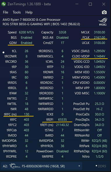

Hepsi doğru şu anlık, Nitro 1/2/0 patlayabilir, bellek kontrolcü limitidir yine, APU'lar 0/0/0 açıyor, Ryzen 9000 limiti 1/2/0'dır. Kasa kapağı aç, sıcaklık kaynaklı hata yeme, 65K tREFI + 130 ns tRFC yanıltır yoksa. @Picky

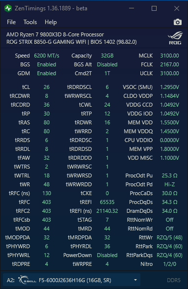

Bu ayarları kayıt edeyim mi şu an yoksa başlatayım mı testi ?Eki Görüntüle 209306

Başlatabilirsin şu anda, 1/2/0 stabil mi onu görmek lazım, tRP 30 bu kitte hata vermemeli.Bu ayarları kayıt edeyim mi şu an yoksa başlatayım mı testi ?
Fan devrini artır ki 65K tREFI kaynaklı hata yeme.
Oyunda problem olmazken testte patlıyor tRFC+tREFI, testte +5 +10 daha sıcak çalışır en az. Bir de RGB'ler açık, esasen kapatmak gerekirdi onları ama aşırı önemli değil şu anda. RGB ekstra +2 +3 derece ekler.
