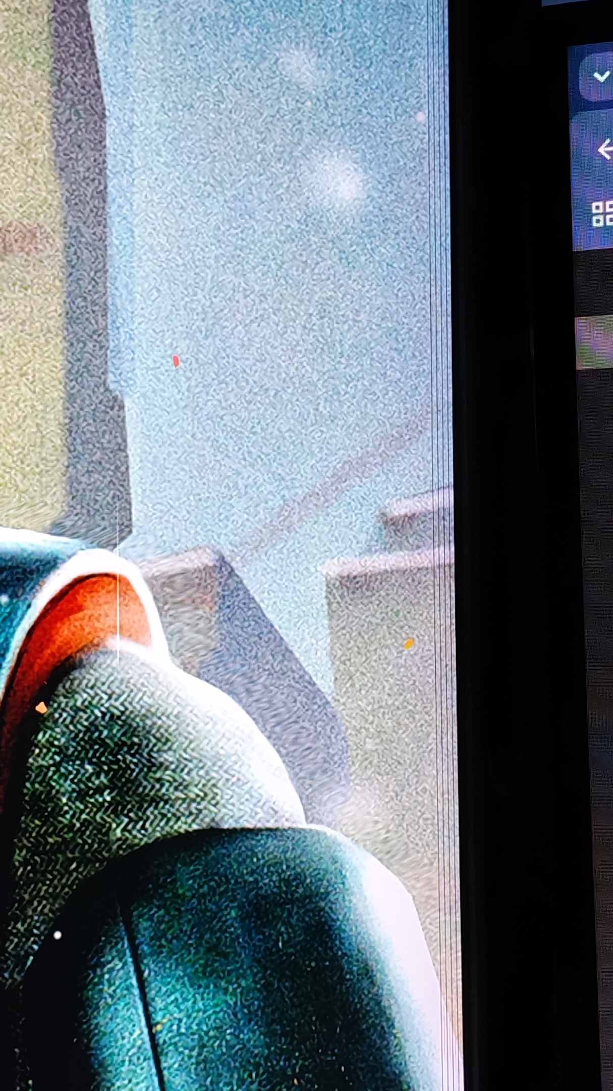

Arkadaşlar, dün monitörde bir sıkıntı yoktu. Bu sabah garip şekilde alt panelde böyle çizgiler çıktı. Monitörü dikey kullanıyorum, o yüzden sağda gözüküyor. Ekran kartını başka monitörde de test ettim, sorun monitör kaynaklı, ondan eminim. Vatan Bilgisayar'dan geçen sene almıştım, garantisi devam ediyor. Nasıl bir süreç izleyeyim? Kullanıcı hatası derler mi? Kesinlikle çok temiz kullandım, herhangi bir sıvı veya darbe hasarı görmedi.

Daha önce böyle bir sorun yaşayan var mı? Aniden böyle bir şey çıkması rahatsız etti. Ucuz bir monitör de değil, 18k fiyata almıştım.
Farklı kablo ile dene, çizgiler yine duruyorsa, parmağınla bastırdığın zaman çoğalıyor ya da kayboluyorsa panelde arıza var demektir.
Kabloyu denedim fakat bir daha başka bir DP kablosu ile deneyeyim. Bu arada monitörü 4K 60 Hz moduna aldığımda direkt görüntü kökten gidiyor, ekran komple pembe oluyor. Yan monitörden sadece 4K 160 Hz alınca düzeliyor, o zaman da bu çizgiler çıkıyor. Parmağı bastırdığımda sürekli gelip gidiyor, çizgiler sabit durmuyor yani.
Yer değiştirip dene, bunu ana monitör yap, tek olarak test et, iki çıkış çift monitör olunca karışıklık olabilir. Düşük ve yüksek ayarda test yap, diğer monitörü iptal edip dene.
Sadece tek olarak bağladım, tüm portları söktüm, aynı sıkıntı devam etti. Başka DP kablosu ile denedim, aynı şekilde hala çizgi çıkıyor. Her Hz denedim, sadece 120 ve 160 Hz üzerinden görüntü alabildim. Diğer Hz'lerde sürekli bozuk ekran çıkıyor. Galiba panel sıkıntılı.
V-Sync ve benzeri özellikler kapalı iken ve farklı kablo ile sorun devam ediyorsa, dediğin gibi panelde problem olabilir. Yazılım kaynaklı sorun olsaydı iki monitörde benzeri sorun yaşardın, garanti varsa bir baktır istersen.
Vatandan almıştım, fiziksel olarak indirim vardı o dönemde. Direkt şubeye versem garantiye gönderirler mi? Yoksa illa ben mi kargo vs. uğraşmam lazım? Çok yoğunum bu aralar.
