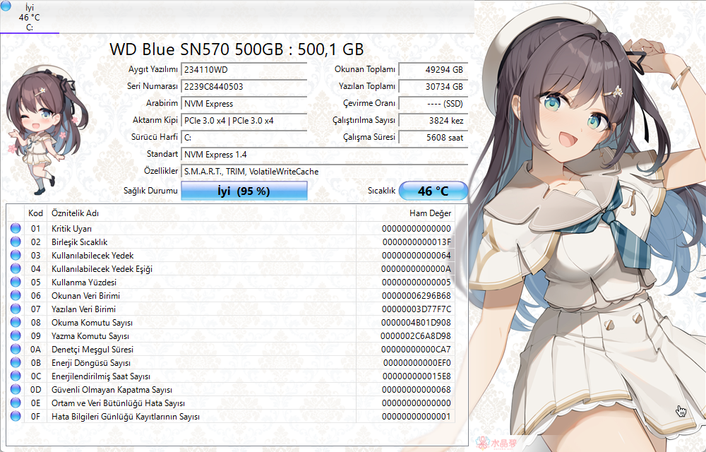

Diskinizde sorun gözükmüyor. RAM'ler testten başarıyla geçtiğinde VRAM testi, son olarak da DDU ile sürücüleri kaldırıp WHQL en yenisini indirin.

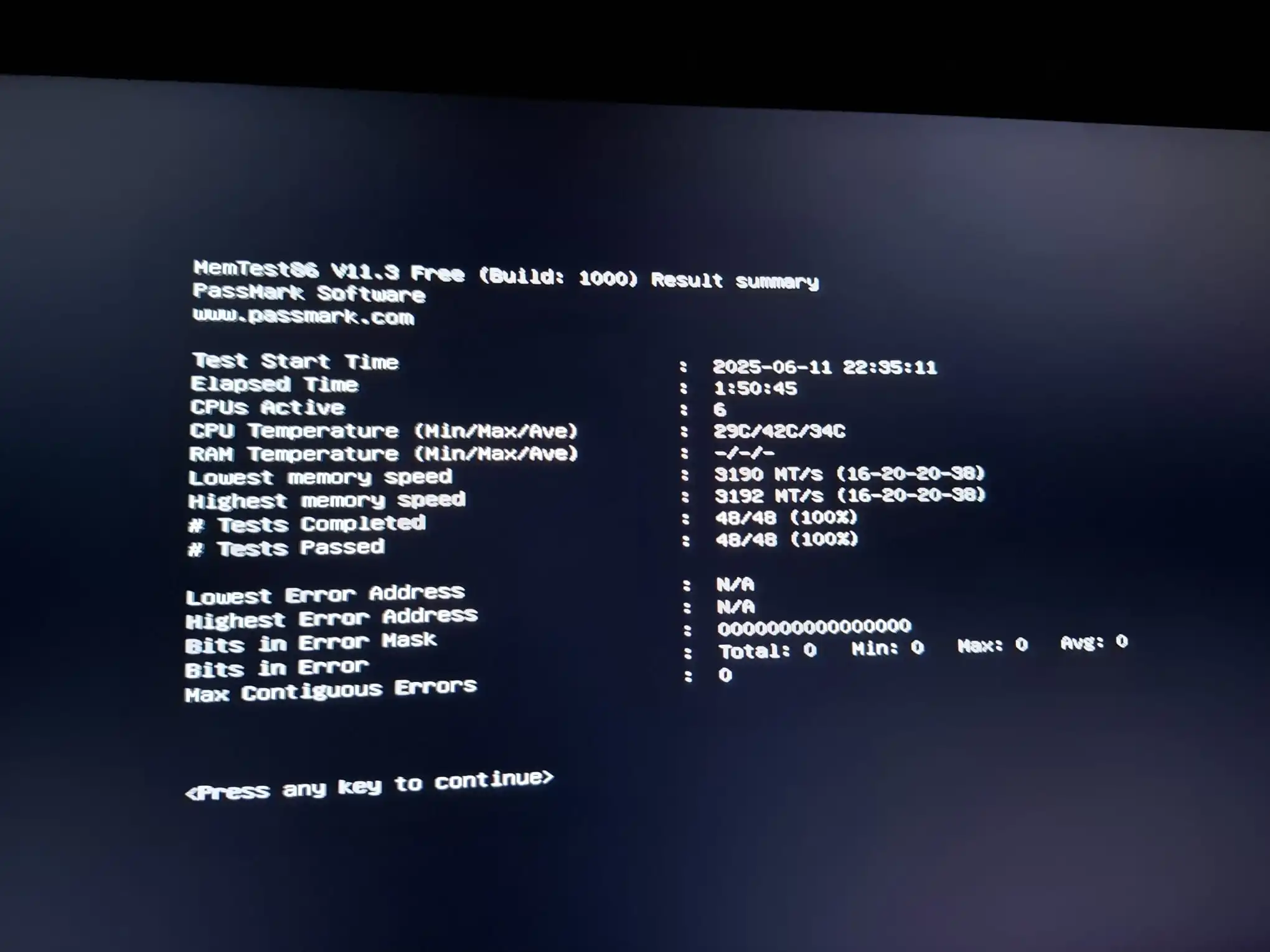

Hocam BIOS sürümünü bir önceki sürüme geri çektiğimde tekrardan bilgisayar dondu ve kasadan ekran kartı, RAM'leri söktüm silgi ile PIN'lerini temizledim, işlemci macununu değiştirdim ve BIOS pilini çıkarttım geri taktım. Bilgisayarı açtım Memtest86 ile RAM'leri test ettim, görselde göründüğü gibi error gözükmüyor.
Direk suçu ekran kartına atma. Öncesinde USB belleğe MemTest 86 yazdırıp en az 20-30 dakika olmak üzere bir test yap bakalım.
Ardından sorun çıkmazsa VRAM testine geçelim Furmark üzerinden.

Bios eski sürüme çektim tekrardan oldu sorun sonra kasadaki bütün parçaları çıkartıp ekran kartı, ram gibi silgi ile temizledim taktım şimdi flasha memtest 86 kurdum testi başlattım bakalım acaba işletim sisteminden olabilirmi bu sorun sistem dosyalarında arıza gibi bir şey olabilir mi? Format atsammo acaba sorun devam ederse memtest sorun göstermezse birde vram testi yaparım furmarkdan
