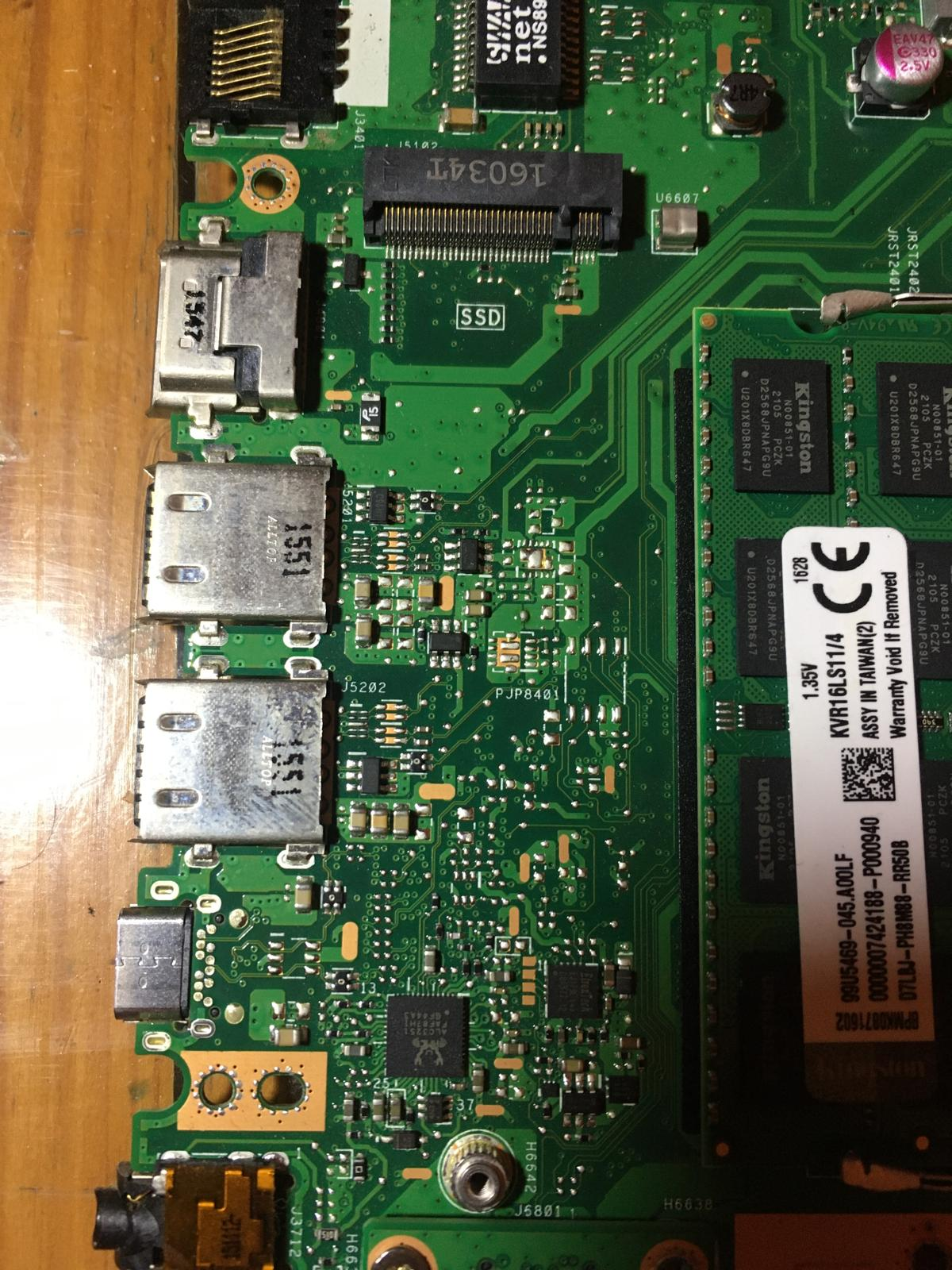

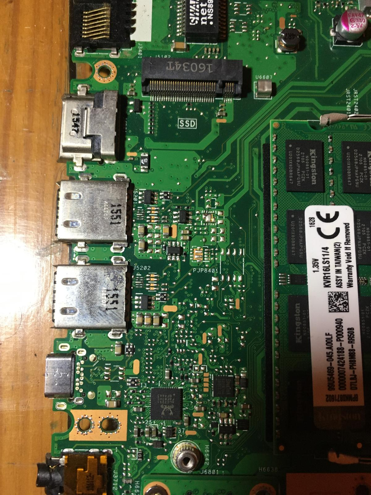

Merhaba,
ASUS TP501UB modelinde anakartta SSD yuvası var fakat nasıl bir SSD olmalı, anlayamadım. Bir tane videoda gördüğüm kadarıyla M.2 takmış ama M.2 olanında sağ ve solda iki giriş var, bendekinde tek. Nasıl takmış, anlamadım. Yapay zekaya sorunca hiçbiri olmaz, mSATA olmalı diyor :)Fotoğraflara bakarak karar vereyim dedim ama olmadı.
Yuva şu şekilde, doğru SSD ne acaba? Teşekkürler.
Merhaba,
ASUS TP501UB modelinde anakartta SSD yuvası var fakat nasıl bir SSD olmalı, anlayamadım. Bir tane videoda gördüğüm kadarıyla M.2 takmış ama M.2 olanında sağ ve solda iki giriş var, bendekinde tek. Nasıl takmış, anlamadım. Yapay zekaya sorunca hiçbiri olmaz, mSATA olmalı diyor:)Fotoğraflara bakarak karar vereyim dedim ama olmadı.
Eki Görüntüle 211897

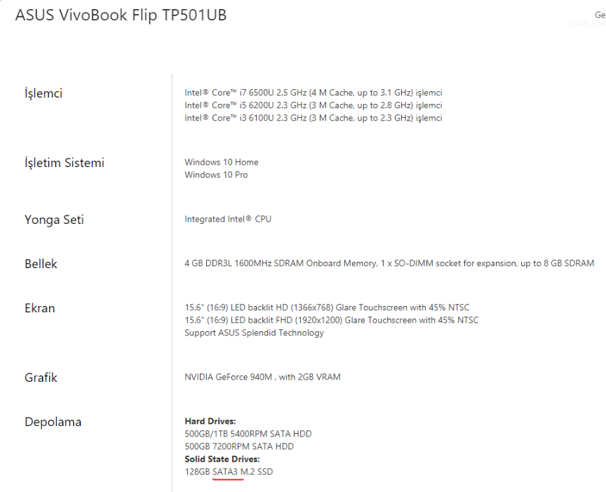

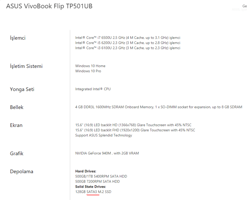

Hocam SATA3 M.2 SSD formatında destekliyor.

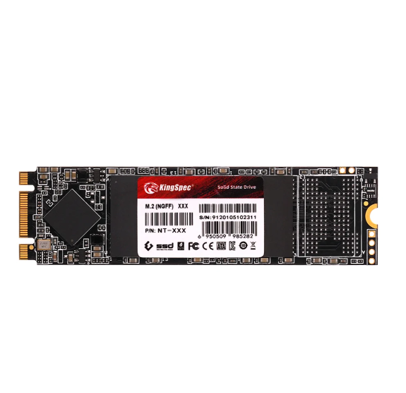

M.2 SATA ( çift çentikli )

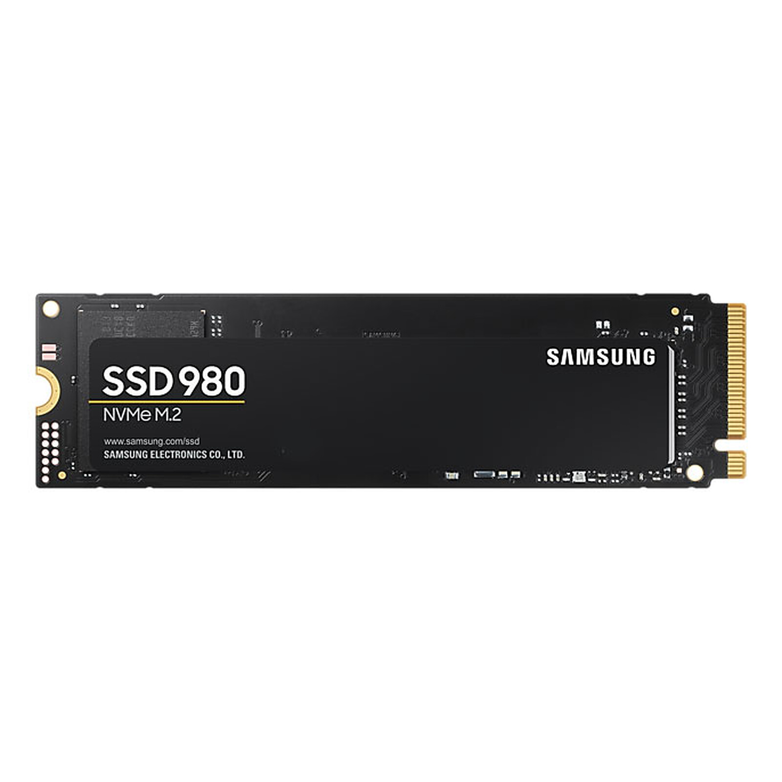

M.2 NVMe ( tek çentik )
Siz, M.2 NVMe alacaksınız. Kingston öneririm. A2000 veya KC3000
Tabii ki bütçe varsa KC3000.
