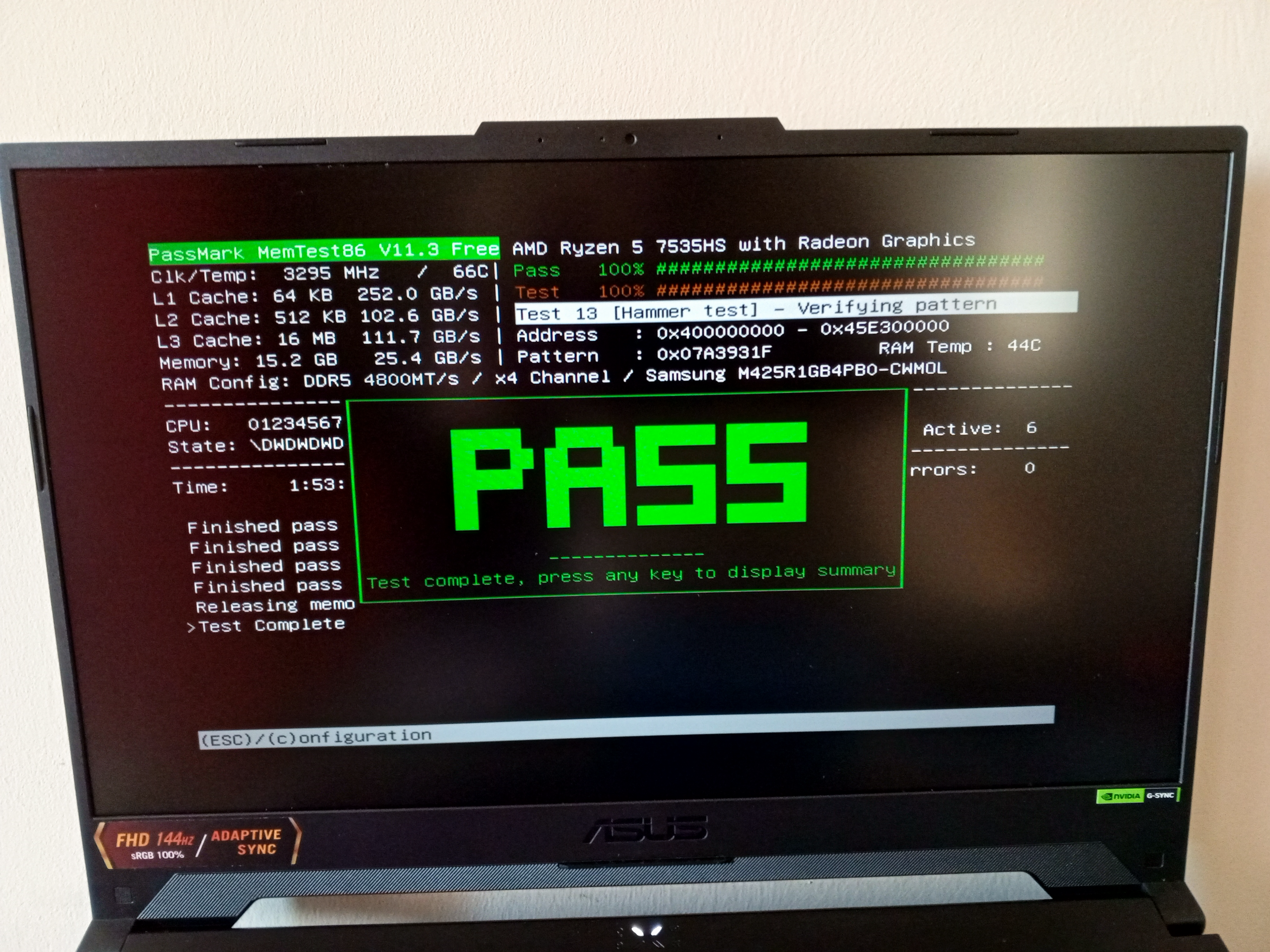

Hiç yemedim hocam. İlk defa yedim, yaklaşık 8 aydır takılı.Dosyayı incelemeden önce 1-2 şey soracağım.
Bu laptopa sonradan eklediğin RAM, ne süredir takılı? Daha önce de mavi ekran sorunları yaşıyor muydun?
Yardımcı olabilirseniz çok memnun olurum. Cihazı geçen sene aldım ama hiç mavi ekran yemedim düne kadar, tam AMD Chipset sürücülerini güncellerken oldu.Dosyayı incelemeden önce 1-2 şey soracağım.

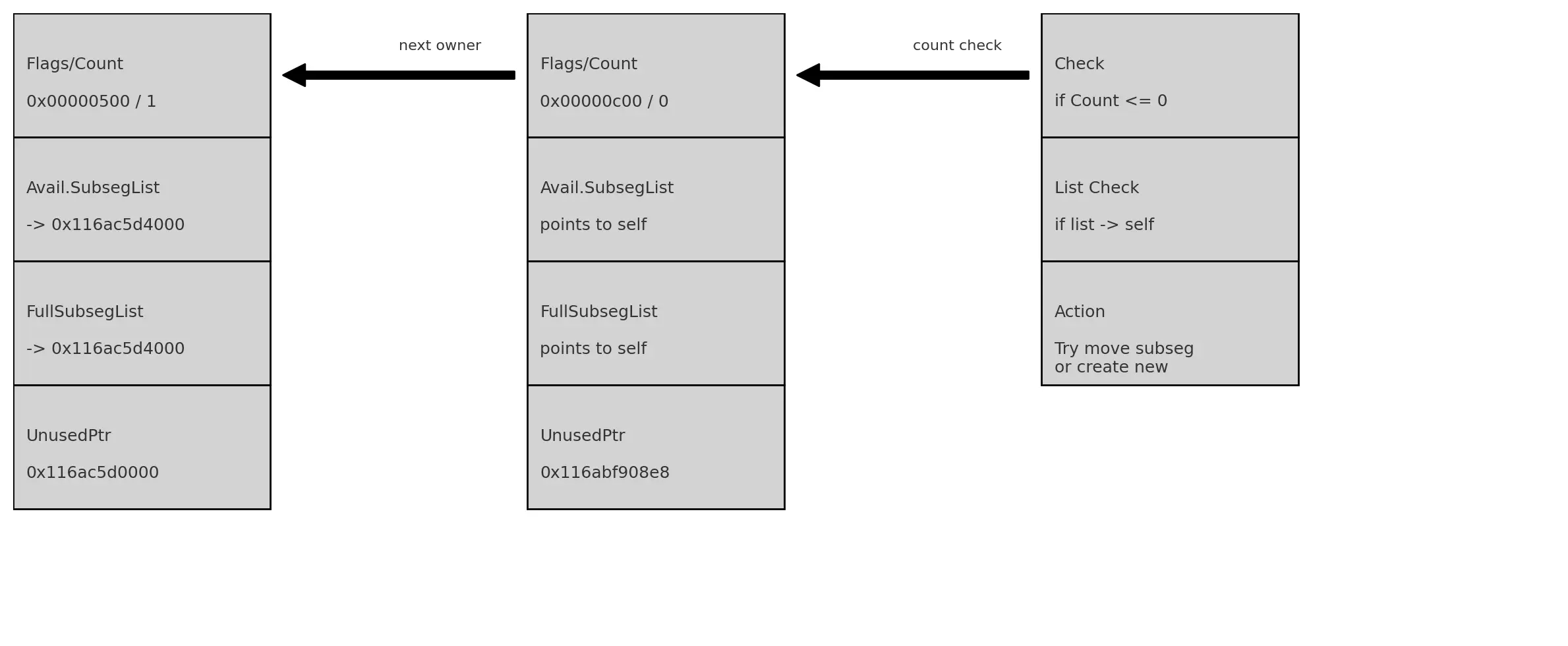

Şu ana kadar hayatımda gördüğüm teknoloji alanında en bilgili insansınız hocam. Yorumunuz ve emeğiniz için çok teşekkür ederim ilk önce, yazdıklarınızı tek tek okudum ve anladığım kadarıyla bellekler dolu ve boş havuzlara sahip kendi içerisinde ve Windows sürücüler veya arızalı donanımlar nedeniyle bu algoritmayı bozmuş fakat bu algoritmayı kimin bozduğunu 1 minidump ile anlayamayız, elimizde başka minidump'lar olması gerekli. Bir de ben bu bilgisayarı ısınma sorunuyla garantiye gönderecektim ama bakım garanti dışı ek ücret çıkar dediler. Ben de bilgisayarcıya temizlettim termal macun bakımını falan. Ondan şüphelendim acaba bir şeyi yanlış yaptılar ondan mı mavi ekran verdi diye de sizce ondan olabilir mi?Aldığın hata çok genel bir hata. Mavi ile işaretlediğim bilgiye bakarak Microsoft'un açıklaması dahilinde şunu söyleyebiliyoruz:
Bu hata için birkaç farklı sebep olabiliyor: LARGE PAGE olan bir belleğe başvurulmuş olabilir, null pointer kullanılmış olabilir veya geçerli ancak sayfalanmamış bir havuz adresi kullanılmış da olabilir ki bunların kendi içinde her zaman ayrı açıklamaları vardır.
Rich (BB code):PAGE_FAULT_IN_NONPAGED_AREA (50) Invalid system memory was referenced. This cannot be protected by try-except. Typically the address is just plain bad or it is pointing at freed memory. Arguments: Arg1: ffffcb0a00000008, memory referenced. Arg2: 0000000000000000, (reserved) Arg3: fffff80590a25636, If non-zero, the instruction address which referenced the bad memory address. Arg4: 0000000000000002, (reserved)
Şimdi yeşil ile işaretlediğim ilk parametredeki PageFault'a neden olan adresi! Pte komutunu kullanarak dökelim.
Rich (BB code):7: kd> !pte ffffcb0a00000008 VA ffffcb0a00000008 PXE at FFFFF379BCDE6CB0 PPE at FFFFF379BCD96140 PDE at FFFFF379B2C28000 PTE at FFFFF36585000000 contains 0A00000117A02863 contains 0A00000117A03863 contains 0000000000000000 pfn 117a02 ---DA--KWEV pfn 117a03 ---DA--KWEV contains 0000000000000000 not valid
Gördüğün gibi, adres geçerli değil. (not valid) Bu da fiziksel bellekteki bir sayfayla eşleşmediği anlamına geliyor, bu nedenle bu adres için bir PageFault oluşturulmuş oluyor. Sistemin bunu çözebilmek için yeterli işleycisi varken neden bunu çözemediğini anlamaya çalıştım bu noktada. Bunun için ek olarak bu adresin Pointer'ını döktüm.
Rich (BB code):7: kd> dd ffffcb0a00000008 L2 ffffcb0a`00000008 ???????? ????????
Bu aslında ilgili belleğin freed bir bölgesine işaret ediyor. Bundan dolayı da sistemin işleyicileri tarafından bu geçersizlik durumunun çözülememesinin nedeni de bu oluyor. Buna kimin neden olduğunu da kırmızı ile işaretlediğim spn parametrede verilen adres ile ln komutunu kullanabiliyoruz.
Rich (BB code):7: kd> ln fffff80590a25636 Browse module Set bu breakpoint (fffff805`90a254c4) nt!RtlpHpLfhOwnerMoveSubsegment+0x172 | (fffff805`90a256d0) nt!RtlpHpLfhSubsegmentReformatAsMulti
Aslında burada karşımıza çıkan komut Windows'a ait bir sembol sunucusuna dahil olduğu için ln komutunu başarıyla çalıştırdı. İlk parametredeki adrese erişmeye çalışan NT API'sine dahil fonksiyon da bu'dur.
Bu fonksiyonlar Microsoft tarafından listelenmiyorlar ve ne oldukları hiçbir zaman açıklanmıyor çünkü Windows'un iç yapısında dahillerdir ama isminden gidersek ne olduğuna dair aşağı yukarı LFH yapısına dahil bir bellek ayırma işleminde eğer ki boşta bir blok yoksa bu fonksiyon devreye girerek boş blokları farklı bir veri yapısına (Kullanılmış olanlar örneğin.) Taşıyarak bellek parçalanmasının önüne geçiyor gibi bir yorum yapabiliriz.
Rich (BB code):7: kd> k # Child-SP RetAddr Call Site 00 ffffb38d`016fa078 fffff805`90873351 nt!KeBugCheckEx 01 ffffb38d`016fa080 fffff805`908913cf nt!MiSystemFault+0x735 02 ffffb38d`016fa170 fffff805`90c8aacb nt!MmAccessFault+0x2ff 03 ffffb38d`016fa2e0 fffff805`90a25636 nt!KiPageFault+0x38b 04 ffffb38d`016fa470 fffff805`90a251f8 nt!RtlpHpLfhOwnerMoveSubsegment+0x172 05 ffffb38d`016fa510 fffff805`90a25025 nt!RtlpHpLfhOwnerFreeListProcess+0xd8 06 ffffb38d`016fa570 fffff805`9098b0f6 nt!RtlpHpLfhOwnerRunMaintenance+0x119 07 ffffb38d`016fa5d0 fffff805`9098b063 nt!RtlpHpLfhOwnerCompact+0x102 08 ffffb38d`016fa750 fffff805`9098ae63 nt!RtlpHpLfhOwnerCompact+0x6f 09 ffffb38d`016fa8d0 fffff805`9098a7c5 nt!RtlpHpLfhContextCompact+0xa3 0a ffffb38d`016fa910 fffff805`9098a763 nt!RtlpHpHeapCompact+0x21 0b ffffb38d`016fa940 fffff805`90a68bd5 nt!ExpHpCompactHeapCallback+0x23 0c ffffb38d`016fa970 fffff805`90a68b35 nt!ExpHpEnumerateHeaps+0x71 0d ffffb38d`016fa9d0 fffff805`9093bf92 nt!ExpHpCompactionRoutine+0x15 0e ffffb38d`016faa00 fffff805`90a4d1fa nt!ExpWorkerThread+0x1b2 0f ffffb38d`016fabb0 fffff805`90c7ca94 nt!PspSystemThreadStartup+0x5a 10 ffffb38d`016fac00 00000000`00000000 nt!KiStartSystemThread+0x34
Yığının genel olarak LFH üzerinden ilerlediğini görebiliyoruz, kısaca LFH'nin de Segment Heap yapısında dahil bir Stack yönetimi mekanizması olduğunu söyleyebiliriz. Ve genel olarak da svchost.exe ve diğer sistem işlemleri gibi belirli işlemlerde kullanıldığını ekleyebiliriz.
Rich (BB code):7: kd> dt _SEGMENT_HEAP nt!_SEGMENT_HEAP +0x340 LfhContext : _HEAP_LFH_CONTEXT
Bizim bu noktada, ilk olarak, _SEGMENT_HEAP'te +0x340 ofsetinde olan ve _HEAP_LFH_CONTEXT'te 0x448 ofsetinde bir Bucket Tablosu saklayan bir anahtar olan _HEAP_LFH_CONTEXT'i anlamamız lazım. 0x80 ofsetindeki yapı, aşağıdaki yapısal ilişkilere sahip bir bucket tutuyor.
Rich (BB code):7: kd> dt _HEAP_LFH_CONTEXT nt!_HEAP_LFH_CONTEXT +0x1c0 Buckets : [128] Ptr64 _HEAP_LFH_BUCKET
Farklı boyutlardaki Bucket Manager Pointer'ları bu BucketTable'da saklanıyor, aslında LFH en başta tahsis edilecek durumda değil. Daha sonra SegmentHeap yapısı incelenip doğrulandıktan sonra NT! Rtlph... İle bu yapıyı başlatıyor.
Dosyada başladığını ve ilerleyişini görmüyoruz çünkü alt Process'lerin hiçbir ntdll! Yapısı minidump üzerinden tutulmuyor. Bundan dolayı elimizde olana direkt geçelim diyorum.
Bu konu hakkındaki elde edindiğim tüm bilgileri de aşağıdaki makaleden bulabilirsin. Devamına buradan ulaşabiliyorsun direkt olarak:
Senin yığınındaki NT! RtlpHpLfhOwnerCompact, NT! RtlpHpLfhOwnerRunMaintenance RtlpHpLfhOwnerFreeListProcess gibi işlevlerden de gördüğümüz gibi sistem belli bir bellek aralığında LFH kullanımı ile bir boşluk yaratmaya çalışıyor. Şöyle ki LFH etkinleştirildiğinde bir Bucket Manager oluşturuyor ve bu Manager pointer da en başta bahsettiğim BucketTable'ın ilgili Boyut İndeksinin konumuna yerleştiriliyor ve o an çalışan process yığınının bloklarının tahsisini incelemek için ancak bu noktadan başlamamız gerekiyor ki bu imkansız.
Dosyada bir process yok, Olsa bile bu process benim sistemime dahil değil ki o bile olsa Bu Process'in çalıştığı bellek aralıklarını bulmak için de benim kodlamam gerekirdi. Bu da neredeyse 3 imkansız koyuyor önümüze ama yine de yapılarını inceleyebiliyoruz.
Bu manger _HEAP_LFH_BUCKET adlı yukarıda gösterdiğim yapı aslında, bu yapı da önemli bir üye değişken yapısı _HEAP_LFH_SUBSEGMENT_OWNER'ı içeriyor.
Rich (BB code):7: kd> dt _HEAP_LFH_SUBSEGMENT_OWNER nt!_HEAP_LFH_SUBSEGMENT_OWNER +0x000 IsBucket : Pos 0, 1 Bit +0x000 BucketIndex : Pos 1, 7 Bits +0x001 SlotCount : UChar +0x001 AvailableSubsegmentCount : UChar +0x002 BucketRef : Uint2B +0x004 PrivateSlotMapRef : Uint2B +0x006 HeatMapRef : Uint2B +0x008 OwnerFreeList : _SINGLE_LIST_ENTRY +0x008 Spare : Pos 0, 12 Bits +0x010 Lock : Uint8B +0x010 SlotStandbyEntry : _SINGLE_LIST_ENTRY +0x010 PrivSlotListEntry : _HEAP_LFH_PTRREF_LIST +0x014 OwnerThreadId : Uint4B +0x018 AvailableSubsegmentList : _LIST_ENTRY +0x028 FullSubsegmentList : _LIST_ENTRY
AvailableSubsegmentList Serbest durumda bulunan herhangi bir bloğun bucket listesini ve FullSubsegmentList de zaten dolu olan Bucket listesini ifade ediyorlar.
Bu iki liste her Bucket'ı depoluyorlar. Eğer ki LFH bir bloku tahsis ederse (Dosyada bu var.) Bucket Manager'daki AvailableSubsegementCount değerini kontrol ediyor, değeri 0'dan küçük veya 0'a eşitse, AvailableSubsegementList'i değerlendirmeye devam ediyor eğer ki AvailableSubsegmentList'te kullanılabilir bir liste yoksa değeri kendisine eşit oluyor. Buraya kadar anladığını düşünüyorum. Peki çöktüğümüz yer?
Dahası için de: https://github.com/k0keoyo/SegmentHeapExt/blob/master/segmentheap/segmentheap.cpp
Sisteminin çöktüğü NT! RtlpHpLfhOwnerMoveSubsegment fonksiyonu da bu yapıdaki bir bloğun boşaldığını tespit ederse bir alt segmenti (belirli bir boyuttaki blok grubu) bir listeden diğerine, örneğin bir FullSubsegmentList'ten AvailableSubsegmentList'e geri taşıyor. En başta kısaca söylediğim gibi.
Ek olarak basitçe anlatmak gerekiyorsa; Kovanın verecek hazır bellek bloku yoksa, Windows: Önce “dolu” bir listeden bir tanesini geri dönüştürmeye çalışıyor (belki de artık gerçekten dolu değildir). Eğer yapamazsa, yeni bir tane yaratıyor. Bu fonksiyon bunu yapıyor.

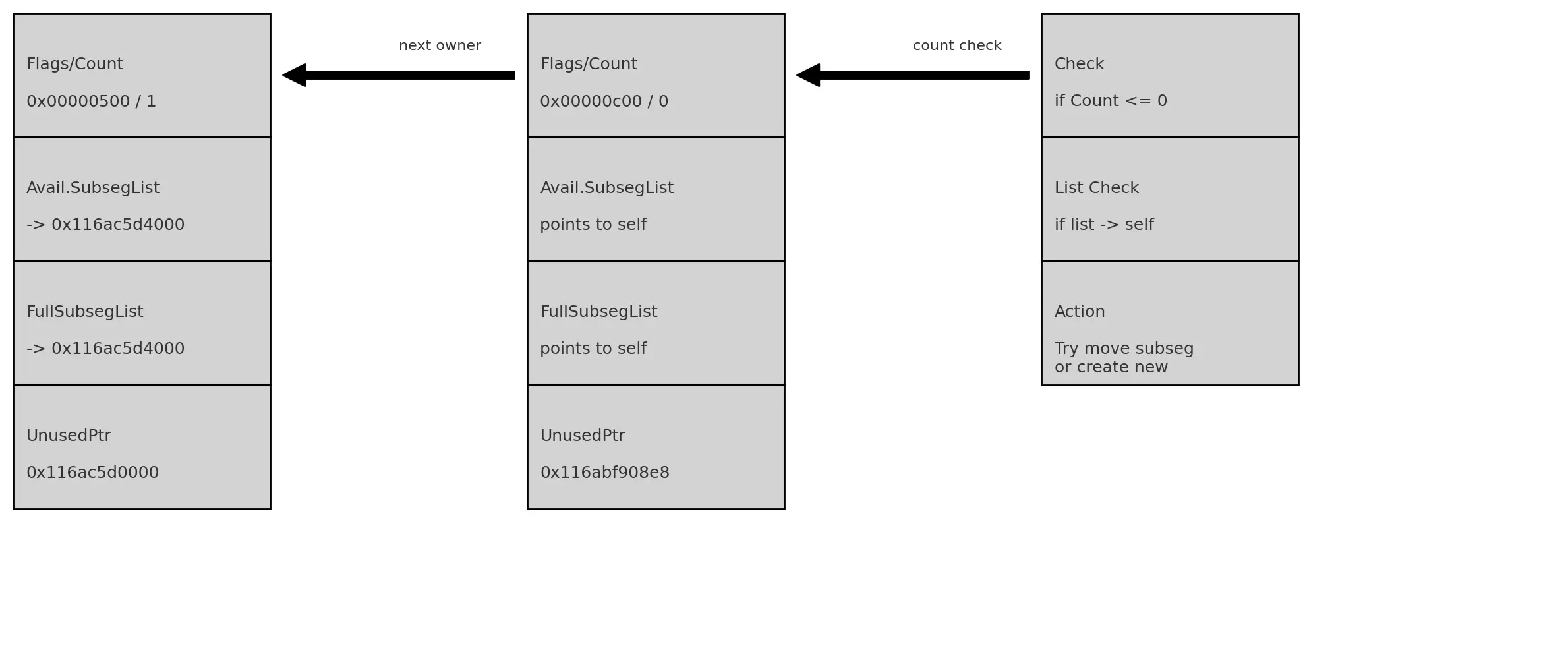

Eki Görüntüle 147733
En başta RAM sormamın sebebi de belki de bu yapıdaki bir bozukluğun bir RAM ya da spesifik olarak CPU hatası olarak yorumlamak istememdi. Şöyle ki hala bu olabilir ama fark ettiğim şey sistemin bu LFH biriminde bir error vermemesi oldu.
Ya gerçekten boş bir bellek alanına gitti bu yapıdaki işleyiş ya da bir sürücü gerçekten de işleyen bir dizinin sonunu veya bunu çevreleyen yapıdaki bağlantı pointer'larına bir şekilde zarar verdi. Veya bir Object'i double Free durumuna düşürdü.
Hatta başka bir ihtimal olarak sürücünün LIST_ENTRY yapısındaki bir şey heap yerine stack üzerinde ayrıldı ki bu olursa o an gönderilen fonksiyon geri döndüğünde sistem çökecektir.
Bunları tam detaylı anlamak bu dump üzerinden de imkansız. Bundan dolayı tek önerim eğer sistem tekrar mavi ekrana düşmediyse olduğu gibi kullanmaya devam etmen olacak. Tekrarlarsa sürücülerini kontrol etmekle başlayacağız.
Anladım, teşekkür ederim zaman ayırdığınız için bana. Tekrar mavi ekran alırsam paylaşacağım. 1 hafta oldu bu arada ben bilgisayarı temizlettireli, garantisi devam ediyordu ben de aradım ASUS servisini ve 3.000 TL ek ücret talep ettiler bakım garanti dışı diye. Ben de mecburen 1 yıl kalmış garantiyi riske alıp temizlettirdim. 500 liraya temizlettirirken boya kutusuna benzer bir sıvı döktü azıcık termal macun çıkmadığı için çiplerden. ( Galiba tiner veya alkol bilmiyorum) ondan şüphelendim ama bence ondan olsa sistem kendini açmazdı veya kısa devre olurdu. Uzun lafın kısası ben tekrardan teşekkür ederim iyi günler.İncelediğimiz programın 33 yıllık olduğunu söylemem gerek. Ben daha önce yanlış sürülen bir termal macundan mavi ekran veren bir laptop görmüştüm ki bunu direkt program üzerinden söylemem imkansızdı. Genelde ekran kartı hatası veriyordu. Böyle bir yorum yapmak için ancak benim macunu sürmüş olmam gerekiyordu.
Demem o ki her şey bunu tetiklemeye müsait ama o laptop da neredeyse saat başı mavi ekran veriyordu. Sende bu durum olmadığı için sürücü hatası ihtimali de yüksek olarak duruyor. Ben özellikle dizüstü bilgisayarlarda yani bir bakıma bozuk donanımların test sonuçlarını doğru veya yanlış olsun ilk plana koymuyorum. Bir laptop kullanıcısı bozuk bir RAM'den şüpheleniyorsa gidip RAM'i çıkarıp test etsin taraftarıyım her zaman. (Sen yap diye demiyorum kesinlikle yanlış anlama. Sana önerimi verdim zaten.) Her test doğru sonucu vermiyor bunu tecrübe ederek öğrendim.
Senin dosyanı da incik incik aradım belki bir sürücü bulurum diye ama hayır. Tüm IRP yapıları, tüm yığınlar hep aynı yola çıktı, farklı çekirdeklere de erişemiyordum ve Process'ler minidump üzerinde tam tutulmuyorlardı. Bunun üstüne user mode stack yığınlarına bakma şansım oldu ama onlardan da farklı fonksiyonlar dışında bir şey elde edemedim. Gerçekten üstüne düştüm ama.
Bu yüzden bir süre test edip kullanman ve artık tekrarlamayacağından emin olman gerekiyor senin. Bu olduğu zaman endişelerimiz de boşa düşmüş olur.
