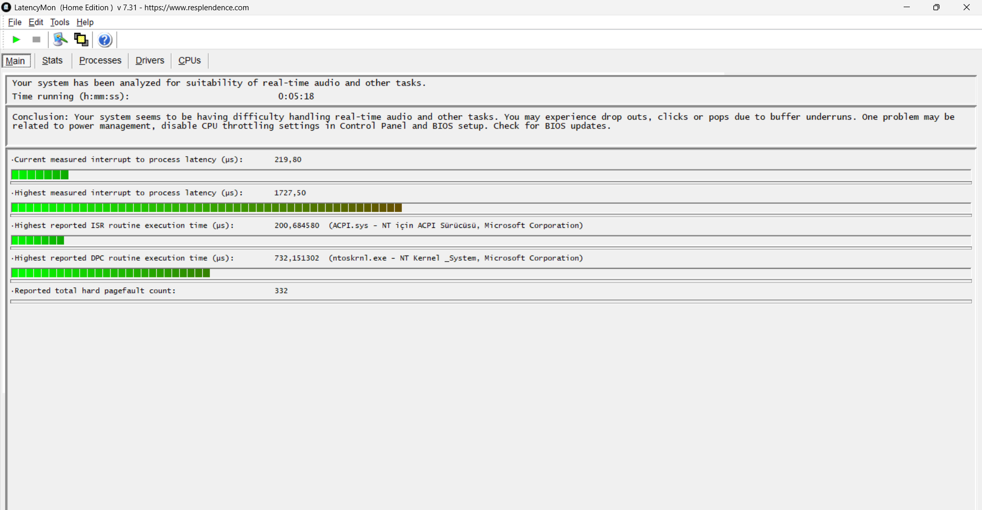

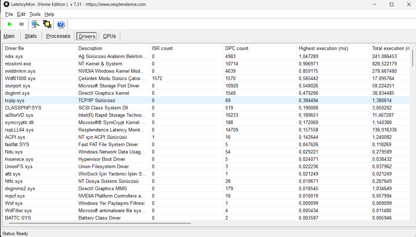

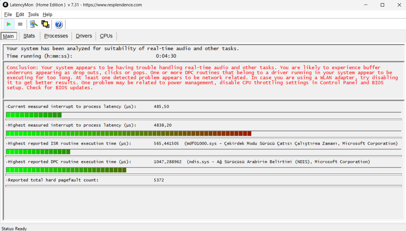

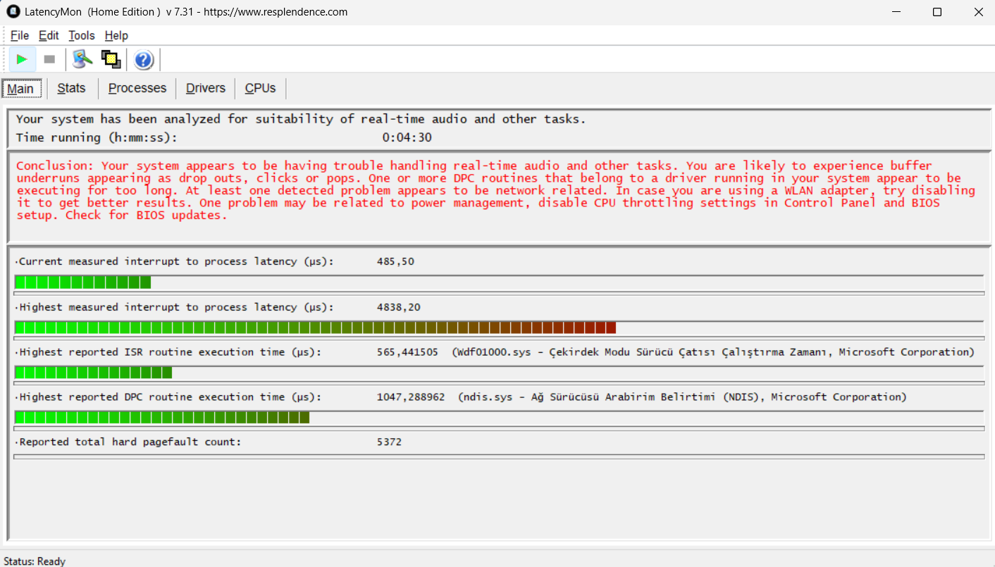

Bu arada ben de LatencyMon sonuçlarımı paylaşmak istedim, sonuç sizin sonucunuzdan daha vahim. Şu anda seste cızırtı problemi yaşamıyorum ancak gecikme değerlerim halen daha kötü. Önceden daha da kötüydü onu da ekleyeyim.
Cyberpunk 2077, Resindent Evil 4, ETS2 gibi oyunları oynadım şu anlık.

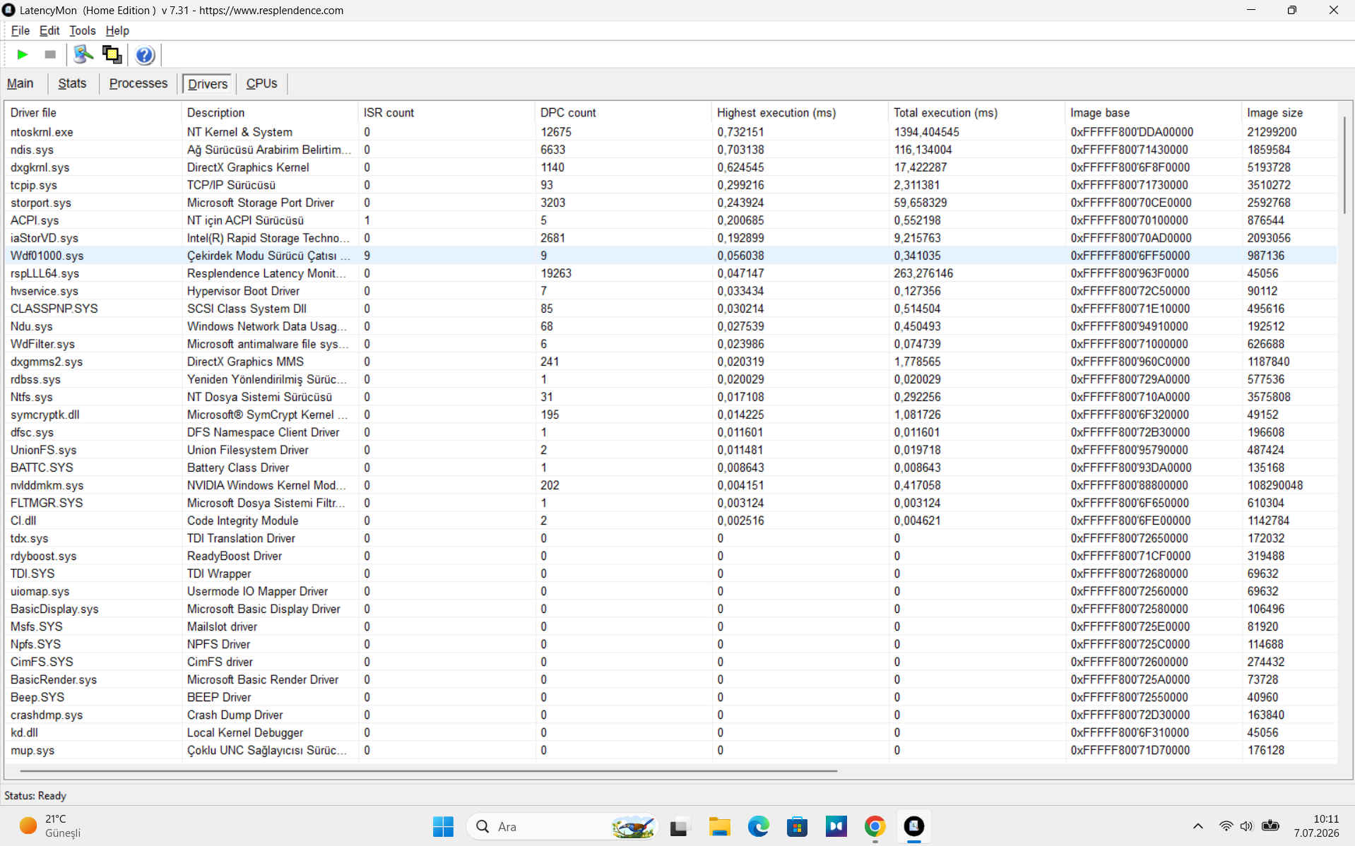

Bence bu teste çok da aldırış etmemek gerek; sabahın 7'sinde Windows'a format attım, rahatsız olduğum şeyler vardı ufak tefek.
Şu an baştan kuruyorum PC'yi.
Oyun indirmeye üşeniyorum...
Drop sorunlarına "ben de sorun yok, yük altında, boşta var" dediğin için format ile şans vermek istedim.

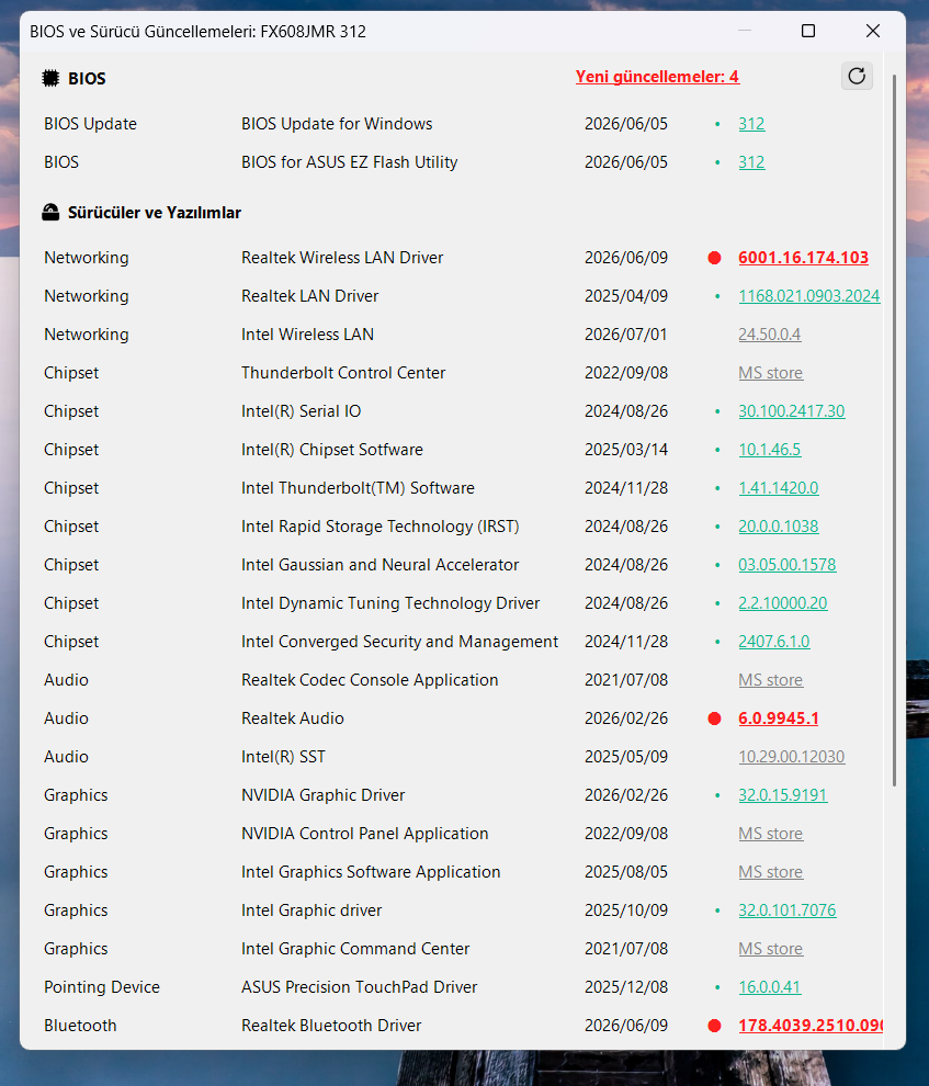

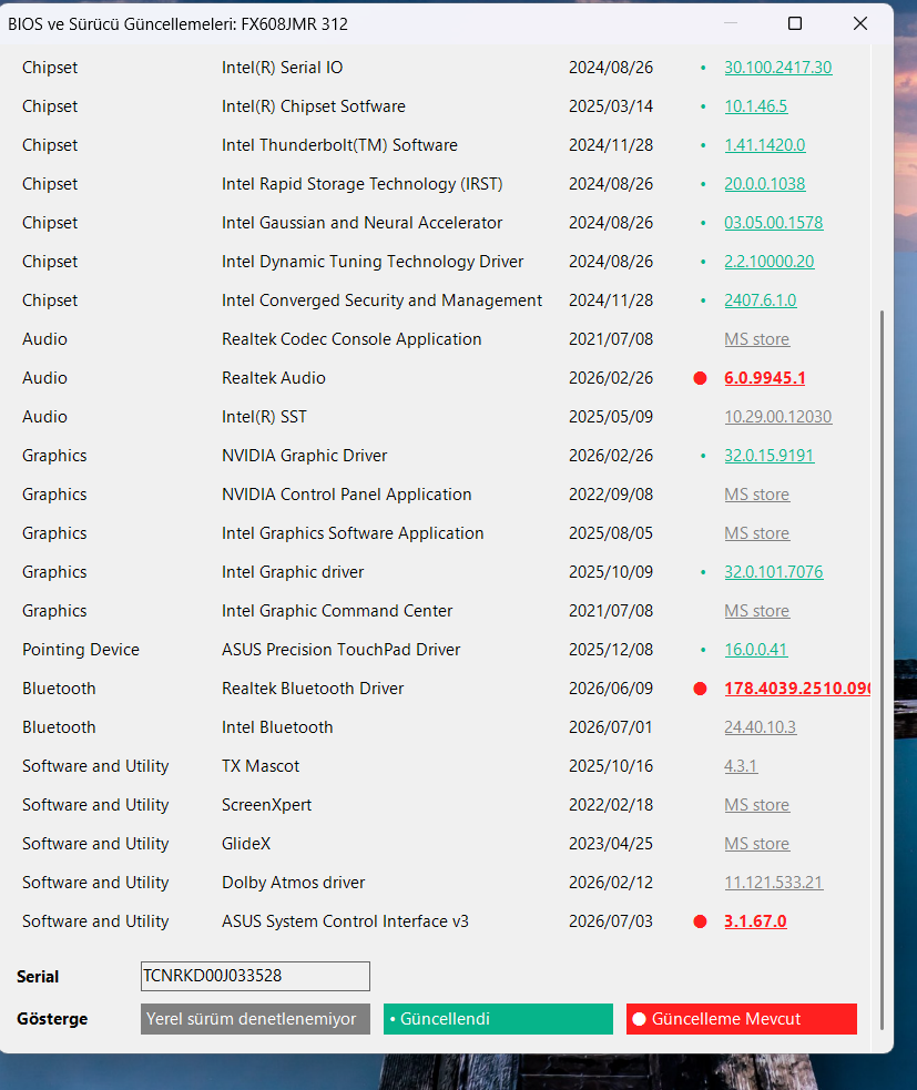

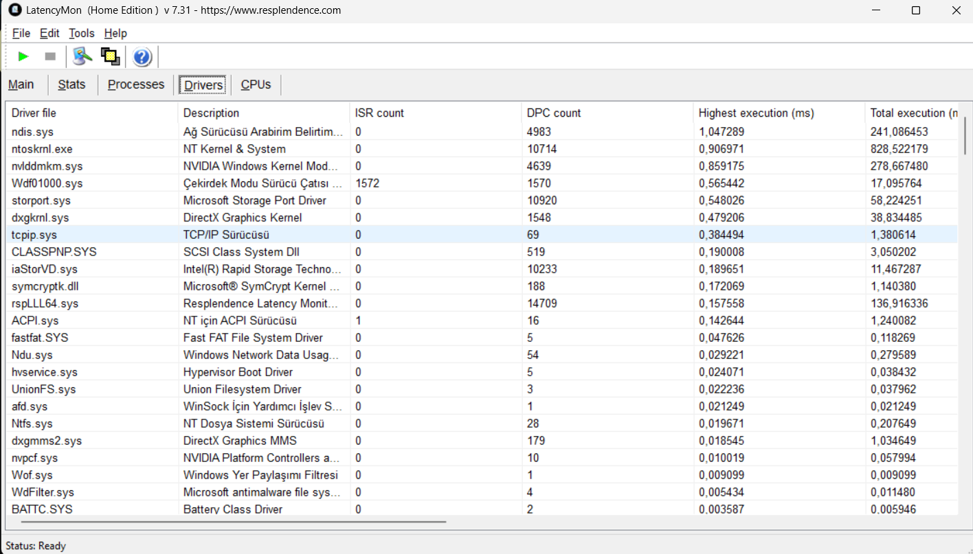

@18320 , format sonrası test ettim değerler format öncesi ile aşağı yukarı aynı. Bu testin stabil olmadığını düşünüyorum artık ; ilk testte 1.ci dakikada 800 alıyor ise ikinci denemede 1600 alabiliyor. Bazen başlar başlamaz yüksek başlıyor falan filan. Genede test sonucu ekliyim ; windows güç tasarrufu açık kalmış, windows sürücüleri kendi indirdi , g helperde 4 tane güncelleme gözüküyordu.
@SunseTTime ,sende cihazı almayı düşünüyorsun diye etiketliyorum hocam.
Dediğim gibi ben artık bu testi önemsemiyorum.

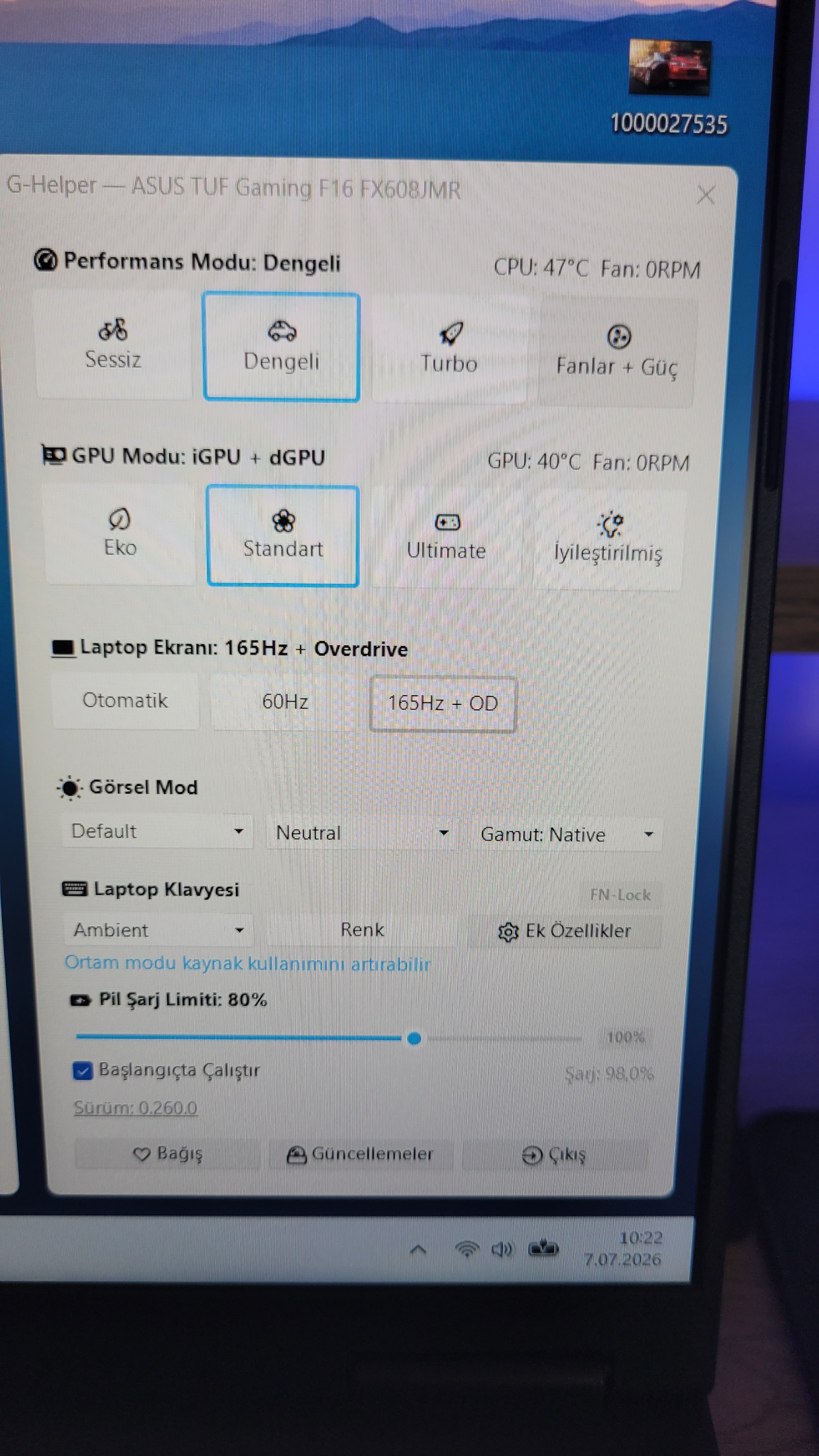

Artık PC'ye ne inip yoruyormuşsa, dengeli mod şu an sessizden daha serin çalışıyor.
