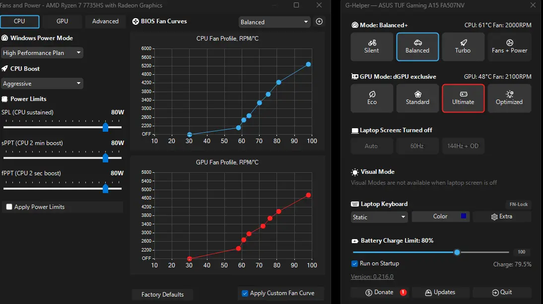

Soğuduğunda katı olduğu için zor gibi ama bastırınca kalıp halinde çıkar yani sorun yok. Termal pad ömrü uzundur 1 yıla kadar iyi performans verir. Kaldı ki ben 6 ay gibi bir süre önce uyguladım ve hala iyi performans veriyor. İstanbul 30 derece desen oradan hesapla. Ek olarak fanlar genelde 4500 5400 RPM arasında. Asla fullemiyorum çünkü zaten sınır performansı bana veriyor bu ayarlarda.
Denemek istersen dün biraz kurcaladım.
