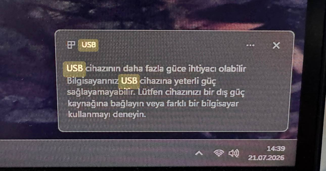

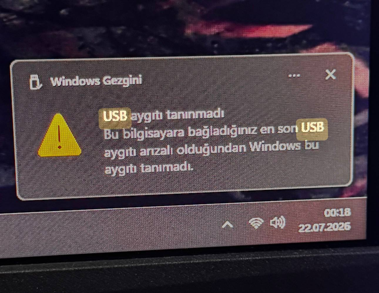

ASUS TUF Gaming X870-Plus Wi-Fi anakart kullanıyorum.
Sorun yalnızca arka USB4 (40 Gbps) Type-C portunda yaşanıyor.

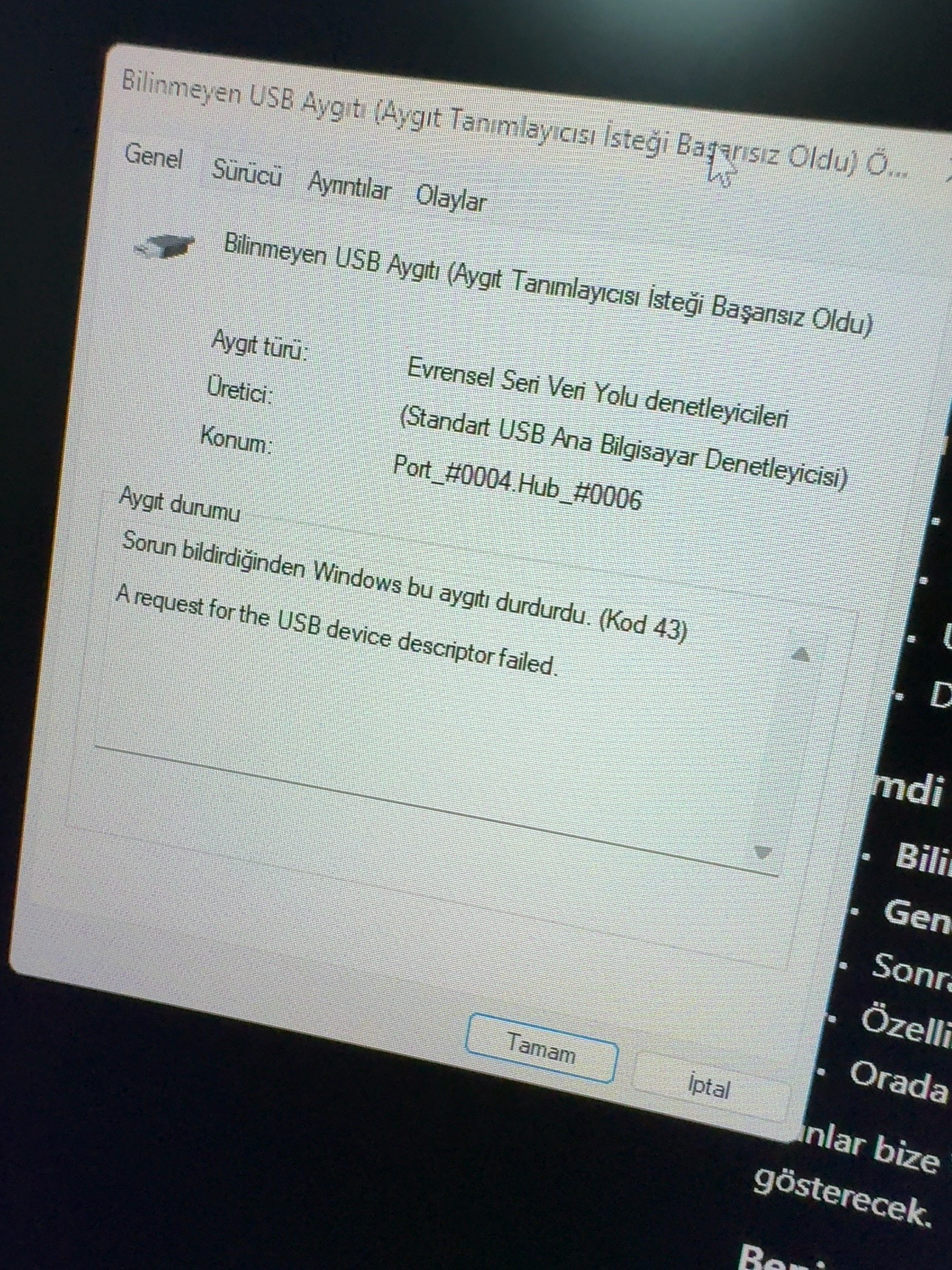

  • iPhone 15 Pro Max bağlandığında telefon şarj oluyor ancak birkaç saniye sonra veri bağlantısı kopuyor.
  • Windows "Unknown USB Device (Device Descriptor Request Failed)" ve Code 43 / USB_DEVICE_DESCRIPTOR_FAILURE hatası veriyor.
  • Aygıt Yöneticisi'nde sarı ünlem oluşuyor.
  • ORICO 10 Gbps USB hub üzerinden bağlanan harici diskte de aynı USB tanınmadı hatası oluşuyor.
  • Aynı bilgisayarda mavi renk USB 3.2 Gen 1 portlarında hem şarj hem de veri aktarımı sorunsuz çalışıyor.

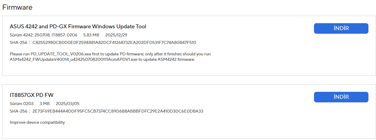

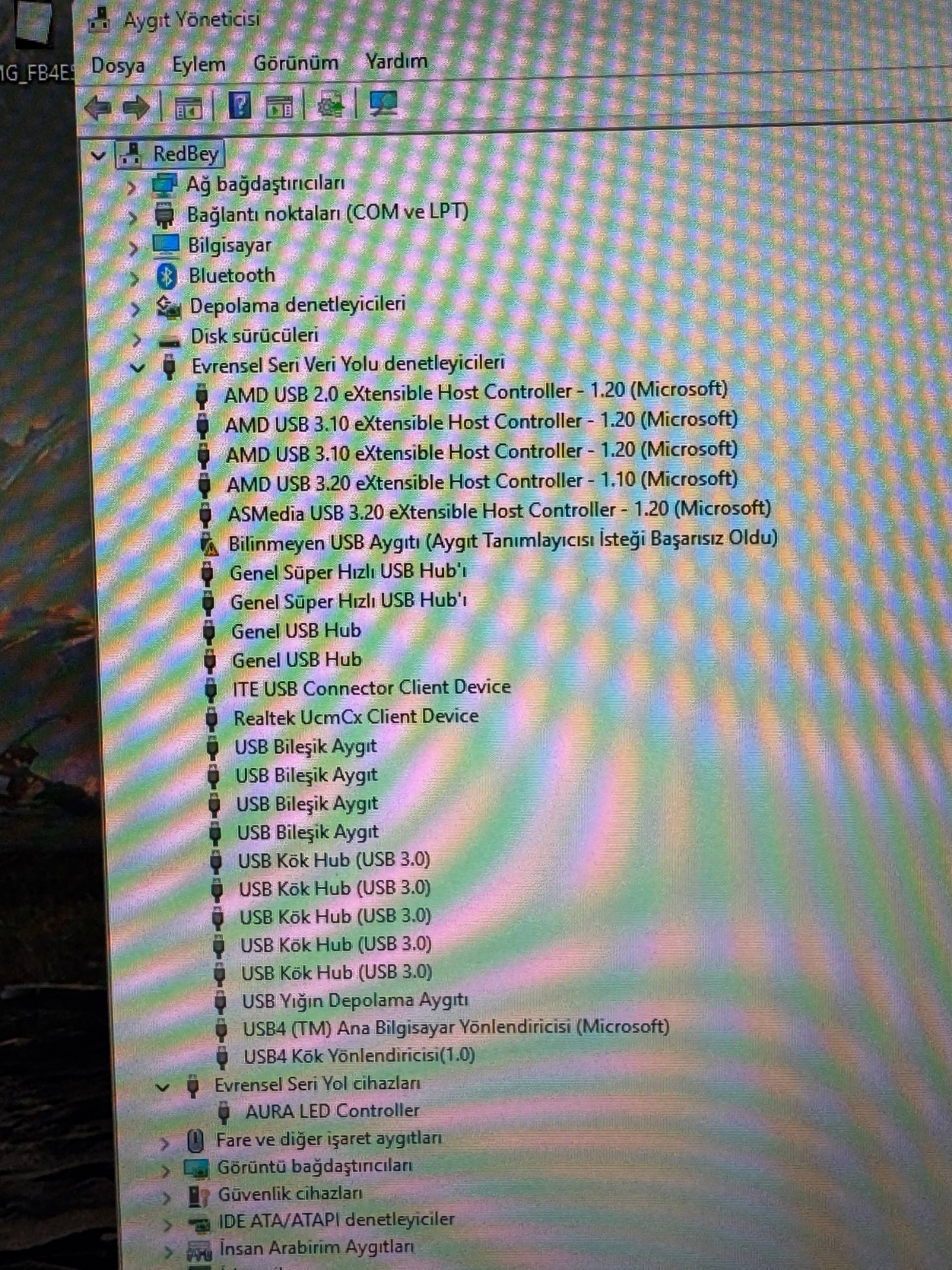

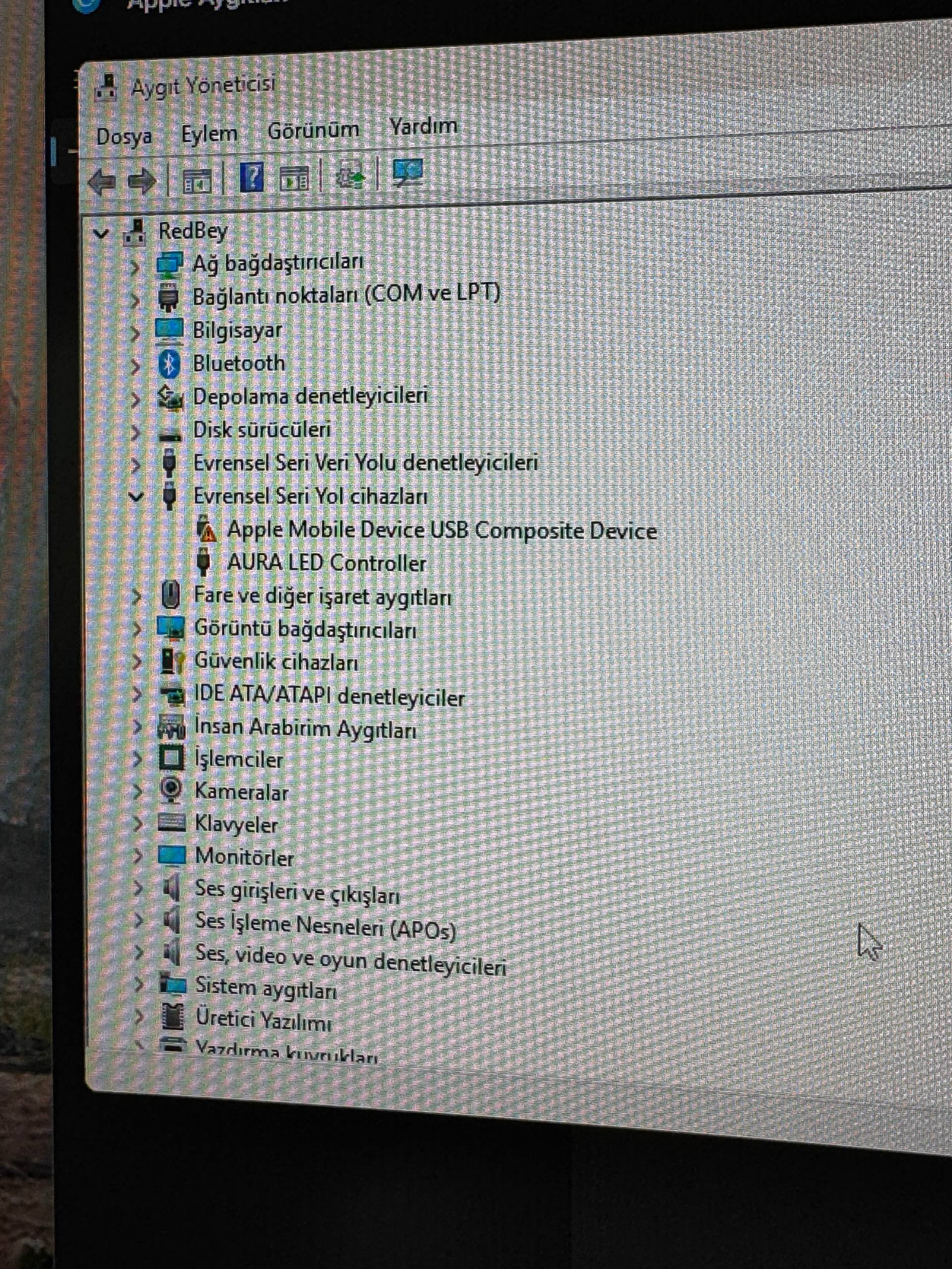

Anakart sitesinden Firmware update gerçekleştirdin mi? Bir de aygıt yöneticisi sarı ünlem kısmını iletir misin?

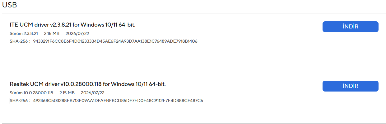

Bu iki sürücüyü .inf uzantılı dosyadan sağ tık yükle dedikten sonra kurulumu gerçekleştirin.
ASUS 4242 ve ITE Firmware update gerçekleştirin sırayla.

  • Please run PD_UPDATE_TOOL_V0206.exe first to update PD firmware; only after it finishes should you run ASMx4242_FWUpdateV40014_u424250708200111AcmAPDV1.exe to update ASM4242 firmware.

Please run PD_UPDATE_TOOL_V0206.exe first to Update pd Firmware; only after it finishes should you run.
Firmware ile çözülmesi lazım, fiziksel arıza olacağını sanmam ama, gerekirse BIOS'tan devre dışı bırakırız, tekrar açarız. Önceden Windows 7 tarafında yaşadığımız MTP device sürücüsü gibi sorun yaşatması komik.
Cevaplarınız için çok teşekkürler itunes kurulu ikende bu hataları aldım şu an sadece apple aygıtları kurulu çogu sürücüyü kurdum fakat olmadı kurmadıgım siz yazınca fark ettigim bu ikisi Realtek UCM driver IT8857GX PD FW bunlar ve ilginç olan bir haftadır ugraşıyorum şimdi bılgısayarı açtım bu konuya baktım tekrar deneyeyım dedım usb 4 40 gbps portuna telefonu bagladım hiçbir hata vermedi şimdilik herşey güzel çalışıyor

Hatadan sonra farklı yaptıgım şey şu oldu bugün pc açmadan önce elektrigi kesip açma kapama dügmesine bırkaç kez basıp sonra açtım pc yi

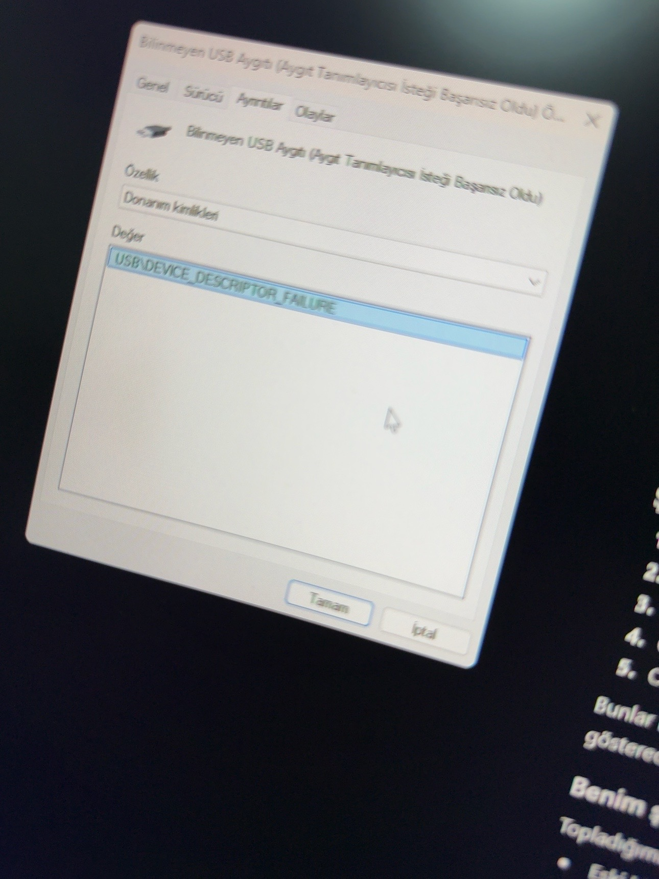

Tekerar deneyım dedım pc açtım kapadım bu hatalar çıktı
