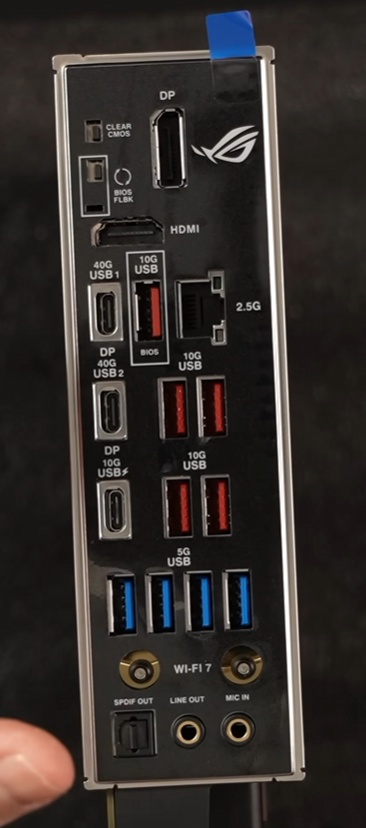

Asıl garip kısım: BIOS yazan USB portunda kusursuz çalışıyor​
ASUS ROG Strix X870-F'nin arka panelinde üzerinde BIOS yazan kırmızı bir 10Gbps USB-A portu var. Bu aynı zamanda BIOS FlashBack için kullanılan USB portu.
A50 X'i SADECE bu USB portuna bağladığımda her şey olması gerektiği gibi çalışıyor.
BIOS yazan USB portunda:
Windows = A50 X Game
Discord Output = A50 X Voice
Discord Input = A50 X Mic
Game + Voice + Mic aynı anda sorunsuz çalışıyor.
A50 X Game üzerinden YouTube/oyun sesi gelirken Discord ses kanalına A50 X Voice üzerinden girebiliyorum, A50 X Mic'i kullanabiliyorum ve hiçbir ses kesilmiyor.
Game sesi kaybolmuyor.
Şu ana kadar A50 X için açık ara en sorunsuz ve güvenilir USB portu, anakartın üzerinde BIOS yazan USB portu oldu.
Diğer anakart USB portları​
Arka paneldeki diğer kırmızı 10Gbps USB-A portlarını test ettim.
Ayrıca mavi 5Gbps USB-A portlarını da test ettim.
A50 X bu portlarda da Windows tarafından normal şekilde algılanıyor.
Windows hâlâ Game, Voice, Mic ve Stream Out aygıtlarının tamamını görüyor.
Dolayısıyla problem "A50 X diğer USB portlarında algılanmıyor" değil.
Problem özellikle Game + Voice ses akışlarının aynı anda kullanılmasıyla ilgili.

Farklı USB hızlarını/portlarını da test ettim​
Özellikle hem:
Arka USB 10Gbps Type-A portlarını
hem de:
Arka USB 5Gbps Type-A portlarını
test ettim.
Dolayısıyla problem basitçe "A50 X, USB 10Gbps'de çalışmıyor" şeklinde değil.
Çünkü üzerinde BIOS yazan 10Gbps USB portunda kusursuz çalışıyor.
Farklı USB controller/port yolları farklı davranıyor gibi görünüyor.
Önemli detay: Daha önce Razer BlackShark V3 Pro ile de benzer USB portuna bağlı sorun yaşadım​
A50 X'in arızalı olduğunu düşünmememin en büyük sebeplerinden biri bu.
A50 X'ten önce aynı ASUS ROG Strix X870-F üzerinde Razer BlackShark V3 Pro kullanıyordum.
O kulaklıkta da benzer şekilde USB portuna bağlı garip ses davranışları yaşadım.
Ve yine en sorunsuz çalışan USB portu anakartın arkasındaki üzerinde BIOS yazan kırmızı USB portuydu.
Yani artık aynı anakart üzerinde iki farklı üreticinin iki farklı üst seviye USB kulaklığında USB portuna bağlı garip Game/Chat veya USB ses davranışları gördüm:
ve
Logitech G Astro A50 X
İkisi de BIOS yazan USB portunda en düzgün şekilde çalıştı.
Bu yüzden problemin kulaklığın kendisinden ziyade X870/X870E platformundaki USB topolojisi/controller/root hub yapısıyla veya özellikle ASUS X870-F üzerindeki USB yapısıyla ilgili olabileceğinden ciddi şekilde şüpheleniyorum.

Şu anda üzerinde BIOS yazan USB portunu kullanmak çalışan bir geçici çözüm. Fakat elbette kulaklığın anakart üzerindeki diğer uyumlu USB portlarında da düzgün çalışması gerekiyor.
X870/X870E/B850/B650E AMD anakart kullanan ve A50 X ile aynı problemi yaşayan var mı?
Özellikle USB Device Tree Viewer gibi bir programla USB topolojisini inceleyip çalışan portun farklı bir AMD/ASMedia USB Host Controller veya Root Hub'a bağlı olduğunu tespit eden biri varsa deneyimini duymak isterim.
Ayrıca A50 X + X870/X870E kullananlar hangi fiziksel USB portunu kullandıklarını ve A50 X Game + A50 X Voice'un aynı anda sorunsuz çalışıp çalışmadığını paylaşabilirse çok faydalı olur.

GÜNCELLEME: Çalışan BIOS USB portu ile sorun yaşadığım arka 10Gbps USB portlarından birini USB Device Tree Viewer kullanarak karşılaştırdım. İki portun aynı USB topolojisini kullanmadığını gördüm.
Çalışan BIOS etiketli USB portunda, A50 X doğrudan AMD USB Root Hub yolu üzerinden bağlanıyor (Port Chain 4-2 / XHC1).
Sorun yaşadığım diğer 10Gbps USB portunda ise A50 X, arada ek bir USB hub bulunan farklı bir yol üzerinden bağlanıyor (Port Chain 3-8-3). Bu sorunlu bağlantı yolunda USBTreeView ayrıca ASMedia VID 174C / PID 3174 olan bir hub gösteriyor.
Bu nedenle sorunun anakart üzerindeki farklı USB portlarının kullandığı USB controller/hub yönlendirmesiyle ilişkili olma ihtimali giderek daha güçlü görünüyor.
BIOS portunda A50 X Game + Voice aynı anda sorunsuz çalışırken, ASMedia hub üzerinden geçen diğer USB yolunda Discord A50 X Voice kullanmaya başladığı anda A50 X Game sesi kesiliyor.

Logitech'in PC-only kullanım için desteklediği doğrudan USB-C → USB-C bağlantısını da test ettim. A50 X'in PC/5V DC USB-C portunu UGREEN Thunderbolt 4 40Gbps/100W C→C kabloyla anakartın arka USB-C portuna doğrudan bağladım ve orijinal Combo Y kablosunu tamamen devreden çıkardım.
Bu bağlantıda A50 X Game + Voice + Mic aynı anda sorunsuz çalışıyor. Discord'da A50 X Voice aktifken A50 X Game sesi artık kesilmiyor.
USB Device Tree Viewer'da bu bağlantı:
ASMedia USB 3.20 eXtensible Host Controller → USB Root Hub → Logitech A50 X
şeklinde görünüyor. Yani A50 X bu bağlantıda arada ek bir onboard USB hub olmadan doğrudan Root Hub altında.
Bu sonuç önceki “AMD controller çalışıyor / ASMedia çalışmıyor” ihtimalini de değiştiriyor. ASMedia controller üzerinden doğrudan Root Hub bağlantısı da sorunsuz çalışıyor.
Şu anki testlere göre ortak nokta controller markasından ziyade USB topolojisi / araya giren onboard hub yolu gibi görünüyor:
  • BIOS USB-A / doğrudan AMD Root Hub → Çalışıyor
  • Bazı USB-A / onboard hub üzerinden → Game + Voice birlikte sorunlu
  • USB-C / doğrudan ASMedia Root Hub → Çalışıyor
Dolayısıyla A50 X'in kendisinin veya Discord/Windows ayarlarının arızalı olma ihtimali iyice düşmüş durumda. Sorun büyük ihtimalle anakart üzerindeki belirli USB hub/topology yolları ile A50 X'in eşzamanlı USB Audio endpoint'leri arasındaki bir uyumluluk problemi.
