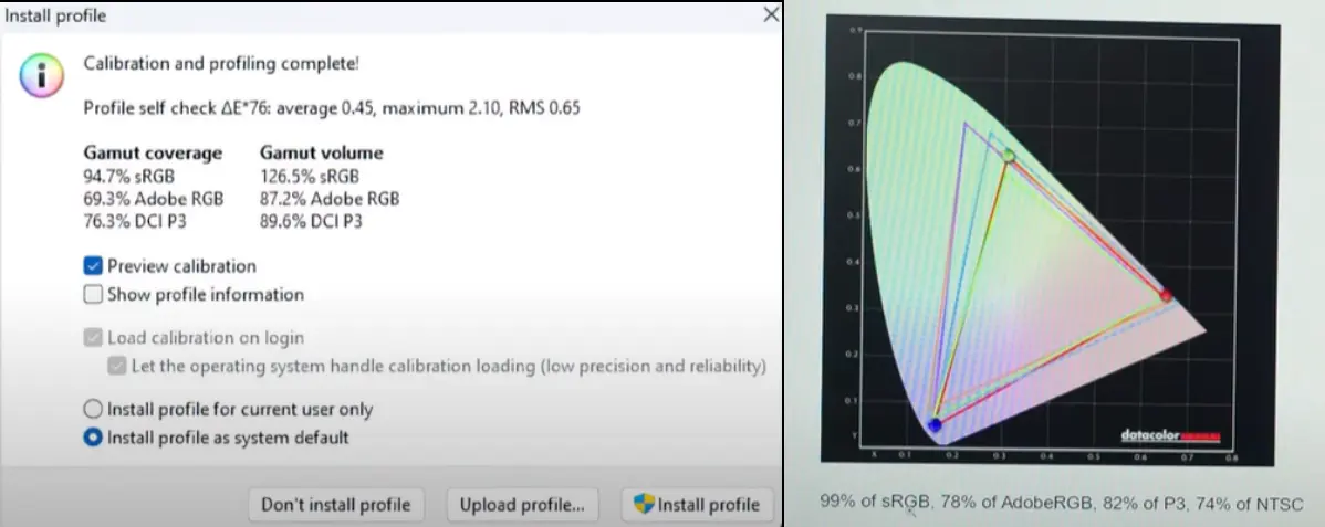

Renk Gamutu
Bir incelemede %70 Adobe RGB ve %76 DCI-P3 coverage ölçülmüş, bir incelemede de %78 Adobe RGB ve %82 DCI-P3 coverage ölçülmüş. Pek geniş bir renk gamutu değeri değil, sRGB volume değeri %126 ölçülmüş, muhtemelen diğerinde de %125 civarı ölçülmüştür ancak onun bilgisi belirtilmemiş.
sRGB renk gamutu fena değil ama Adobe RGB ve DCI-P3 uzaylarının renk gamutu düşük kalmış. Ne kadar bu renk gamutlarına ihtiyacınız olur orası ayrı ama düşük mü düşük.

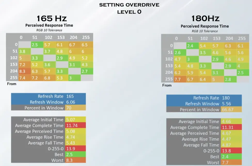

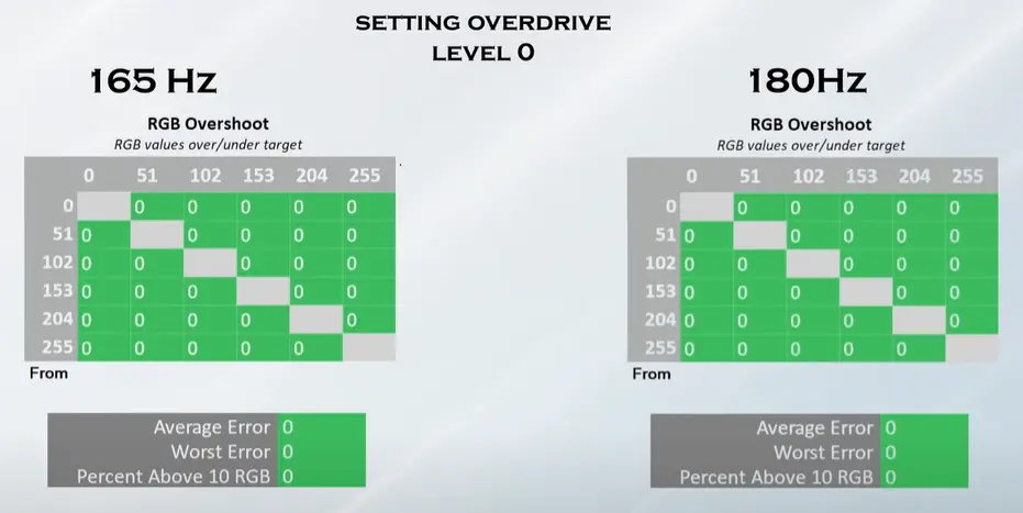

OverDrive Seçenekleri, Gecikme Süresi ve UFO Performansı
Monitörde Level 0, 1, 2, 3, 4, 5 olmak üzere 6 adet OverDrive seçeneği bulunmakta. Level 0 hariç bütün seçeneklerde overshoot problemi var. 3, 4 ve 5'te bariz gözükecek düzeyde var, 1 ve 2'de minimal var. İncelemeyi yapan kişiler Level 0'da kullanmanızı tavsiye etmiş çünkü Level 0'da overshoot hiç yok ve gecikmesi süresi o kadar da yüksek değil.

- 180 Hz
- MPRT değeri BFI teknolojisini aktif etmediğimiz senaryoda 5.55ms. OverClock modunu açmazsak 6.06ms.
