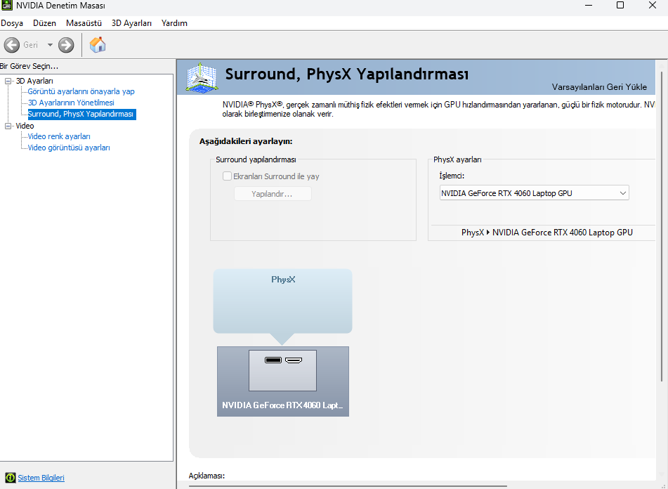

Type-C'den görüntü alırken hangi ekran kartını kullandığına bakar mısınız? Monitörünüz HDMI 2.0 destekliyor. Bu yüzden sorun oluyor. DisplayPort kullanıp dönüştürücü kullanabilirsiniz.
Monitörün girişi sanırım HDMI 2.1 değil ama laptopta 2.1 giriş var ama monitörde yok diye gördüm.

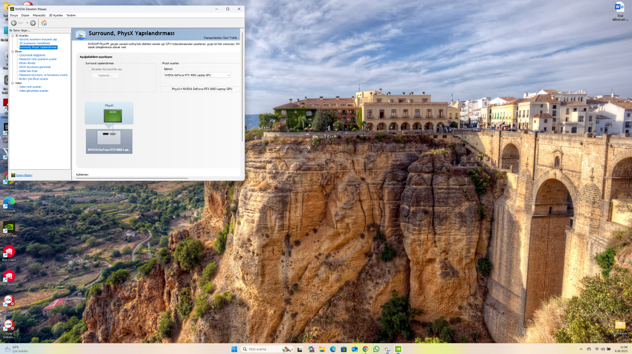

Dahili GPU kullanıyor.
