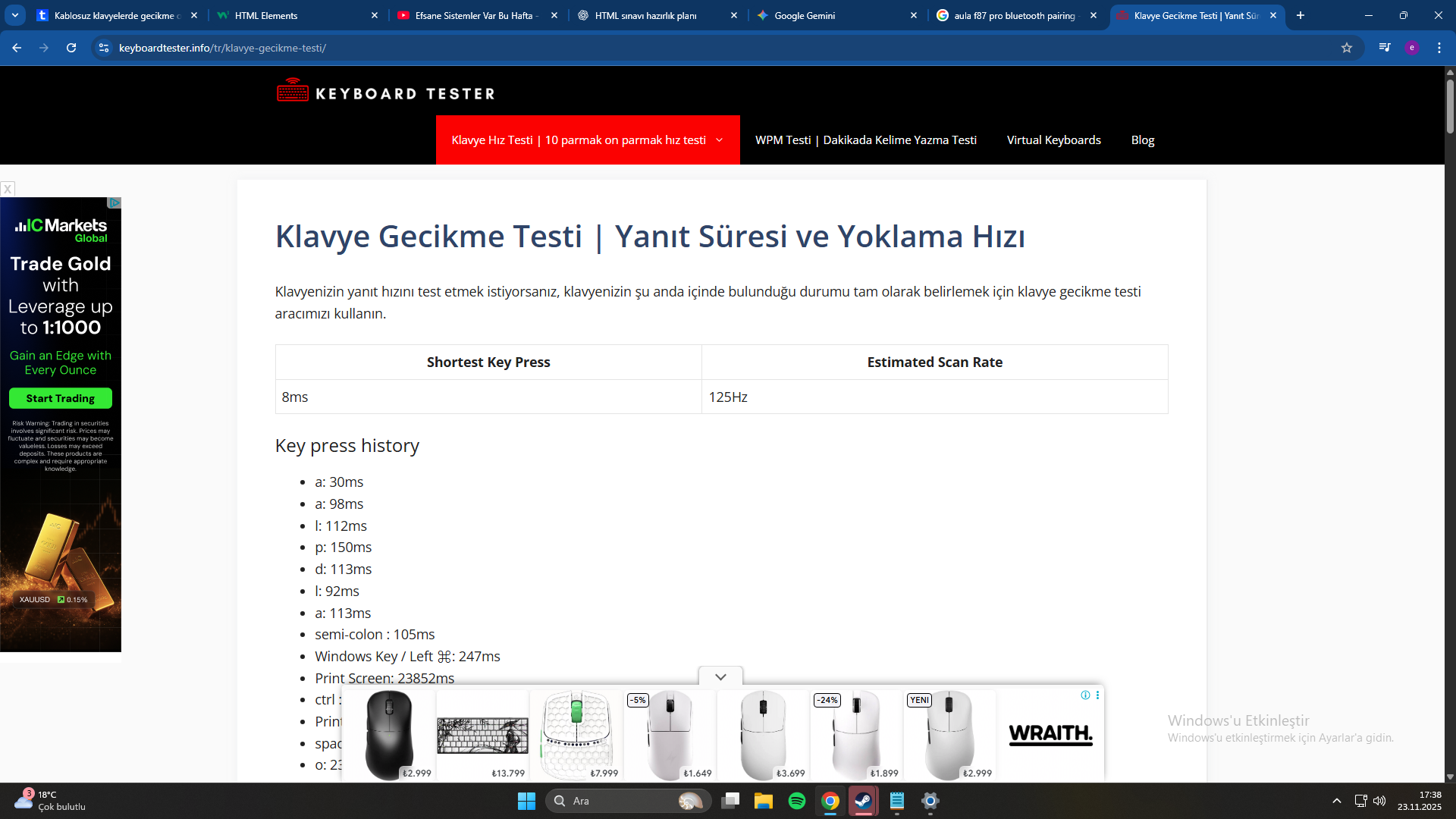

Klavyeyi aldım. Kullanım kılavuzunda 125 Hz yazdığı için bir şüphelendim. Normalde 1000 Hz olması gerekirdi, muhtemelen Bluetooth değerini yazmışlardır dedim ama yine de test etmek istedim. Ben de keyboardtester üzerinden test yaptım ve sonuçlar beni şaşırttı.

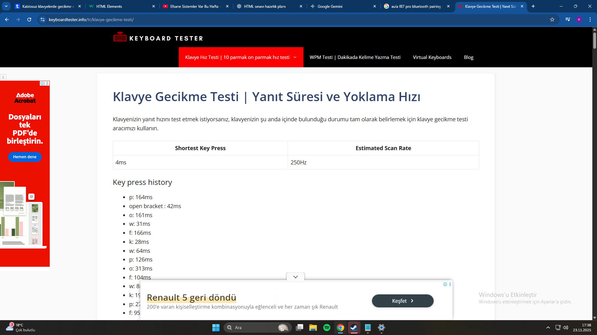

İlk başta Bluetooth olarak bağladım ve beklendiği gibi 125 Hz bir scan rate ölçtü. Ardından ise kablolu moda aldım ve kablosunu bağladım. Beni şaşırtan kısım burada başladı. Birkaç kez testi tekrarlasam da 250 Hz alabiliyordum, hiçbir şekilde 1000 Hz alamıyordum.

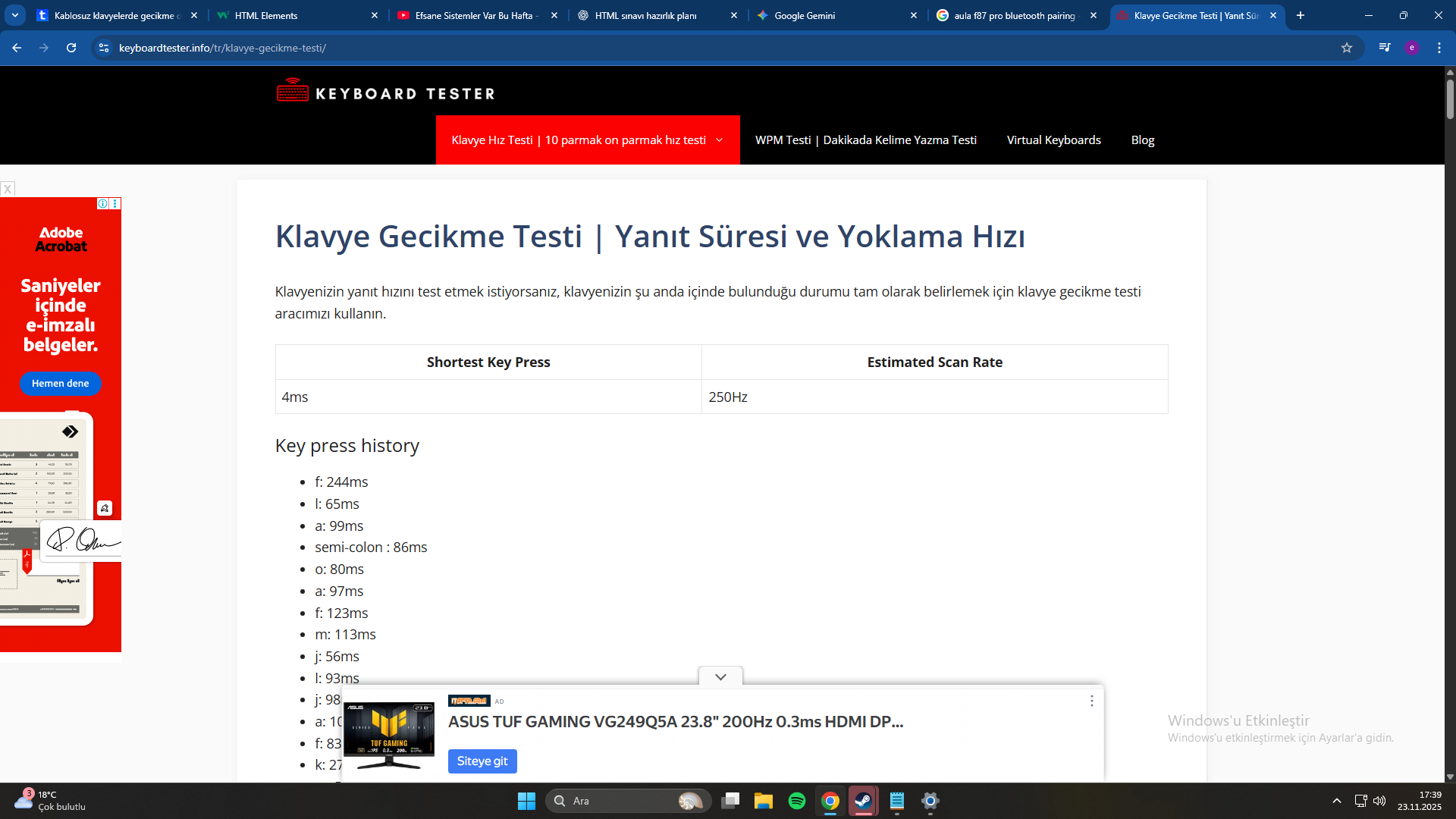

Ardından 2.4GHz dongle bağlayıp klavyeyi 2.4G moduna aldım. Beni şaşırtan kısım devam etti, çünkü bu modda da 250 Hz üstünü göremedim birkaç kez denesem de.

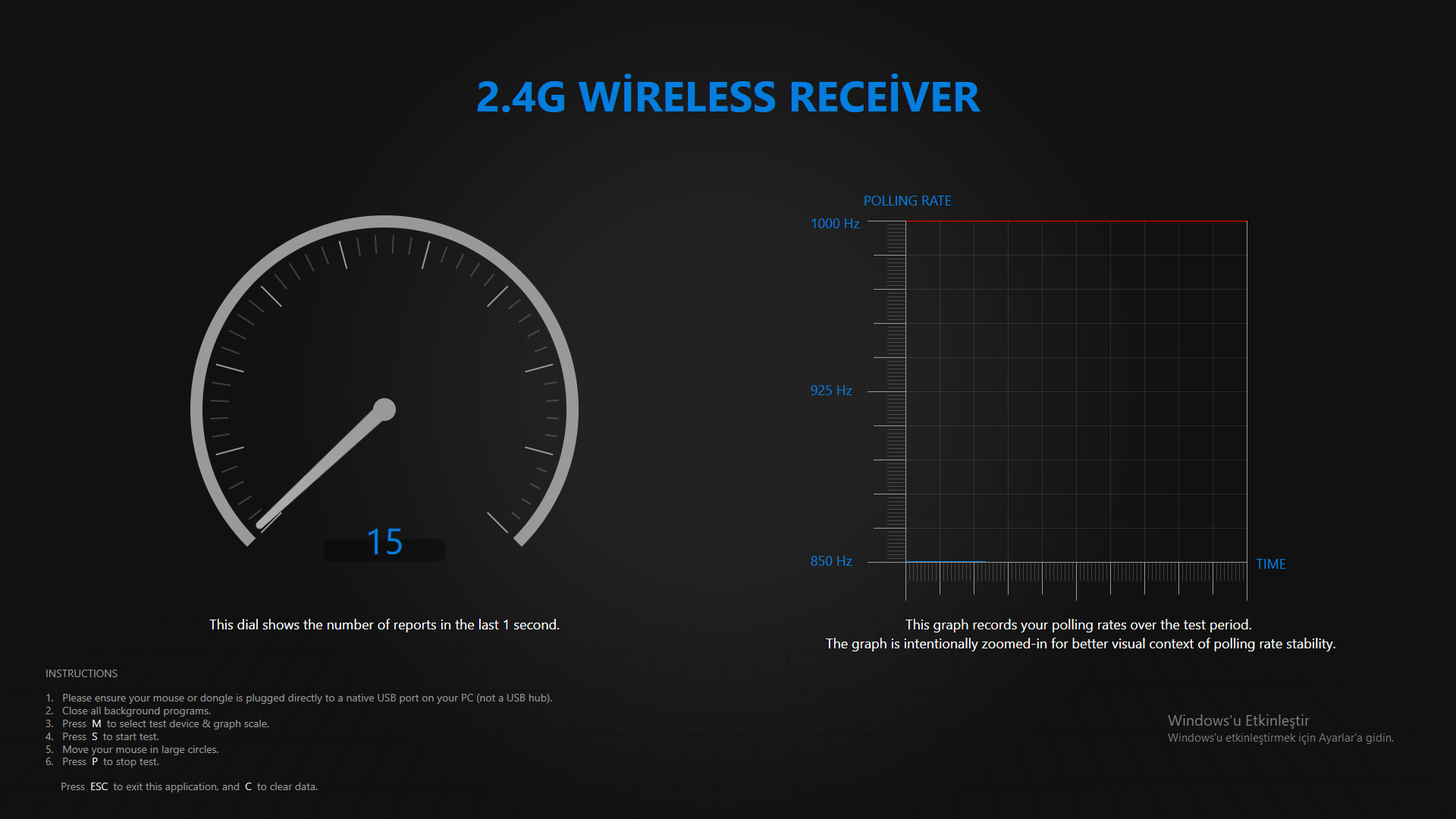

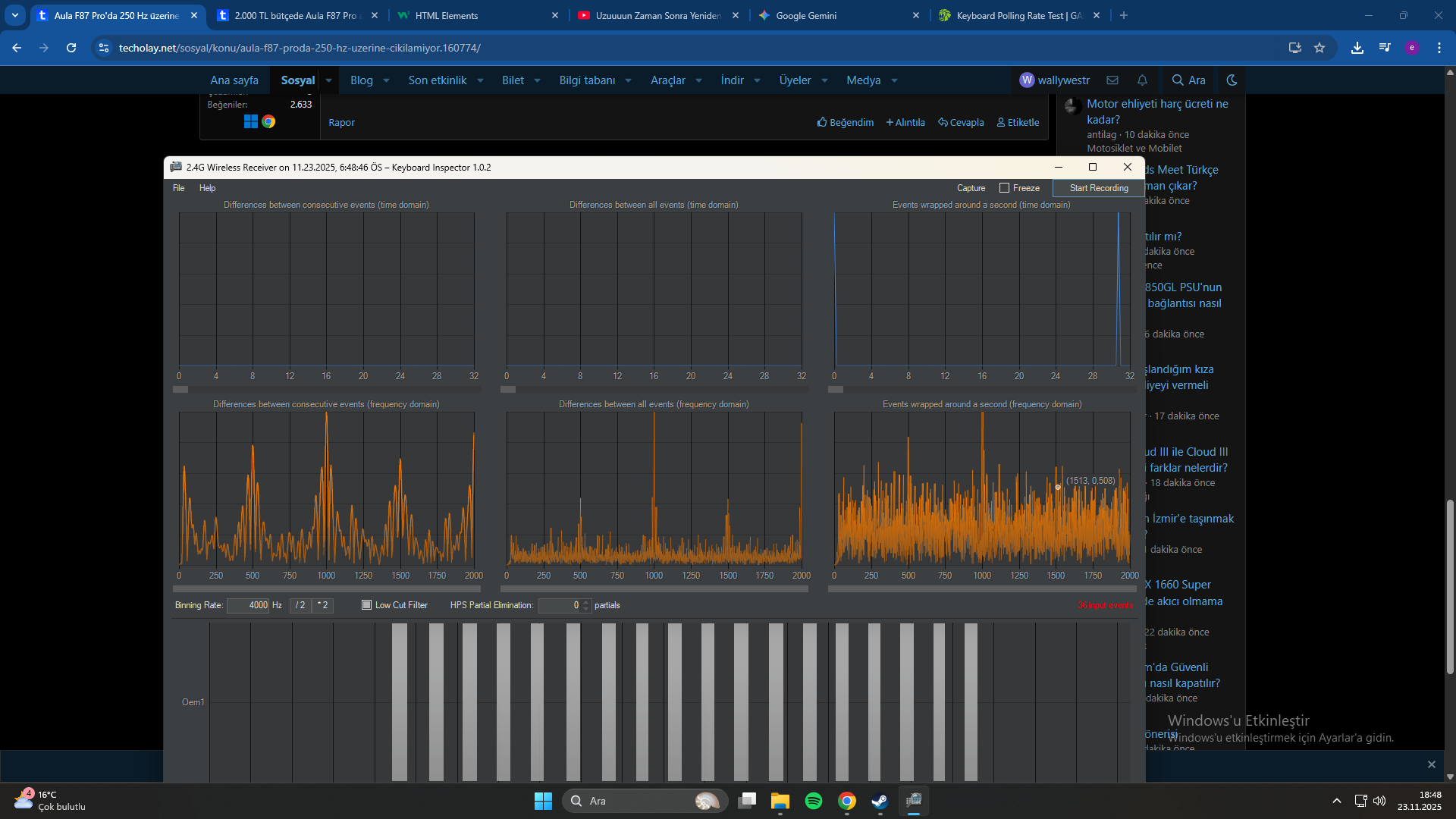

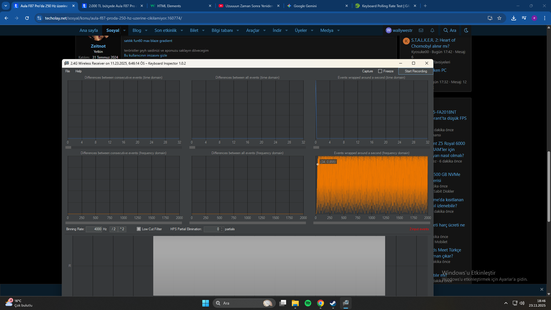

Uygulamayı buldum. Tuşa basılı tuttuğumda böyle çıkıyor sorunsuz gibi ufak düşüşlerden eğer sıkıntı olmuyorsa ama hızlı hızlı basıp çektiğimde (gemini böyle yap dedi) 2. görseldeki hızlarda çıkıyor o da 250lere kadar düşüyor. Sizce bu 250 olayı normal mi sonuçta basılı tutunca 1000 civarı çıkıyor anlayamadım tam
