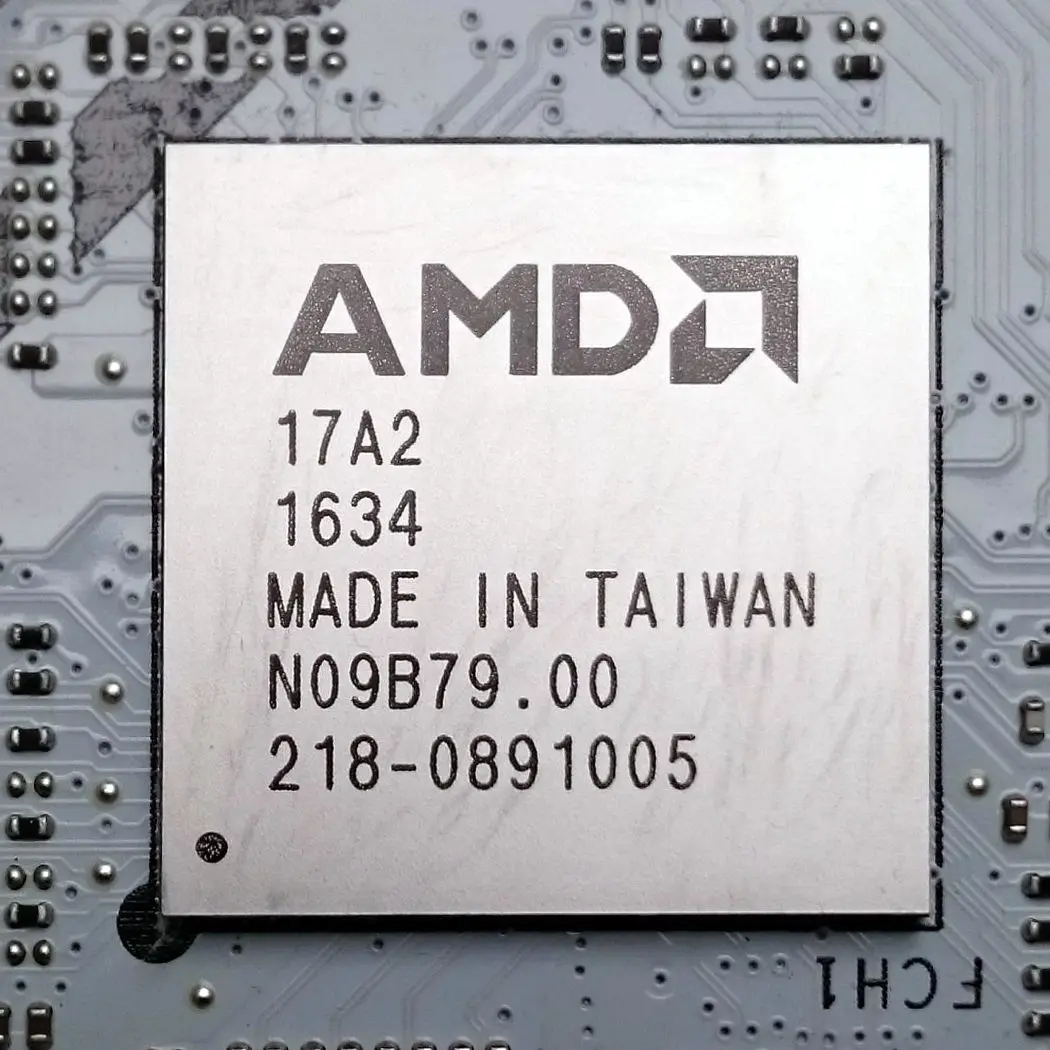

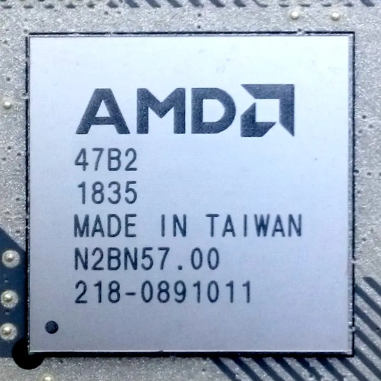

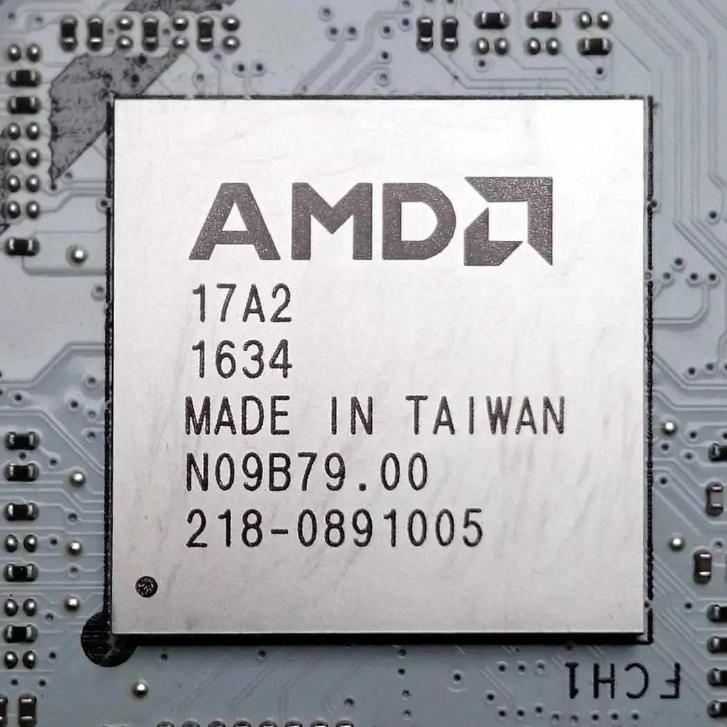

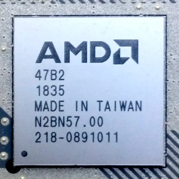

B350 ile B450 chipsetler arasindaki kagit ustunde temel farklar, B350'de XFR2 Enhanced (cogu kullanici icin pek onemi yok) ve PBO (Zen 3 altinda pek onemi yok) olmamasi. Bunun disinda lane sayilari vs. tipatip ayni. StoreMI destegi de B450'de daha gelismis ancak keza yine cogu kullanici icin pek onemi olmayan bir ozellik.
Direkt chipset gorunumu olarak da oldukca benzerler zaten.
(B350)
(B450)

AM4'te B450 ve X470 gibi mid-gen Refresh chipsetlerde dumduz chipset kiyasindan cok anakart kiyasi yapmaniz daha saglikli olur.
B350 ile B450 chipsetler arasindaki kagit ustunde temel farklar, B350'de xfr2 enhanced (cogu kullanici icin pek onemi yok) ve PBO (zen 3 altinda pek onemi yok) olmamasi. Bunun disinda lane sayilari vs. tipatip ayni. StoreMI destegi de B450'de daha gelismis ancak keza yine cogu kullanici icin pek onemi olmayan bir ozellik.
