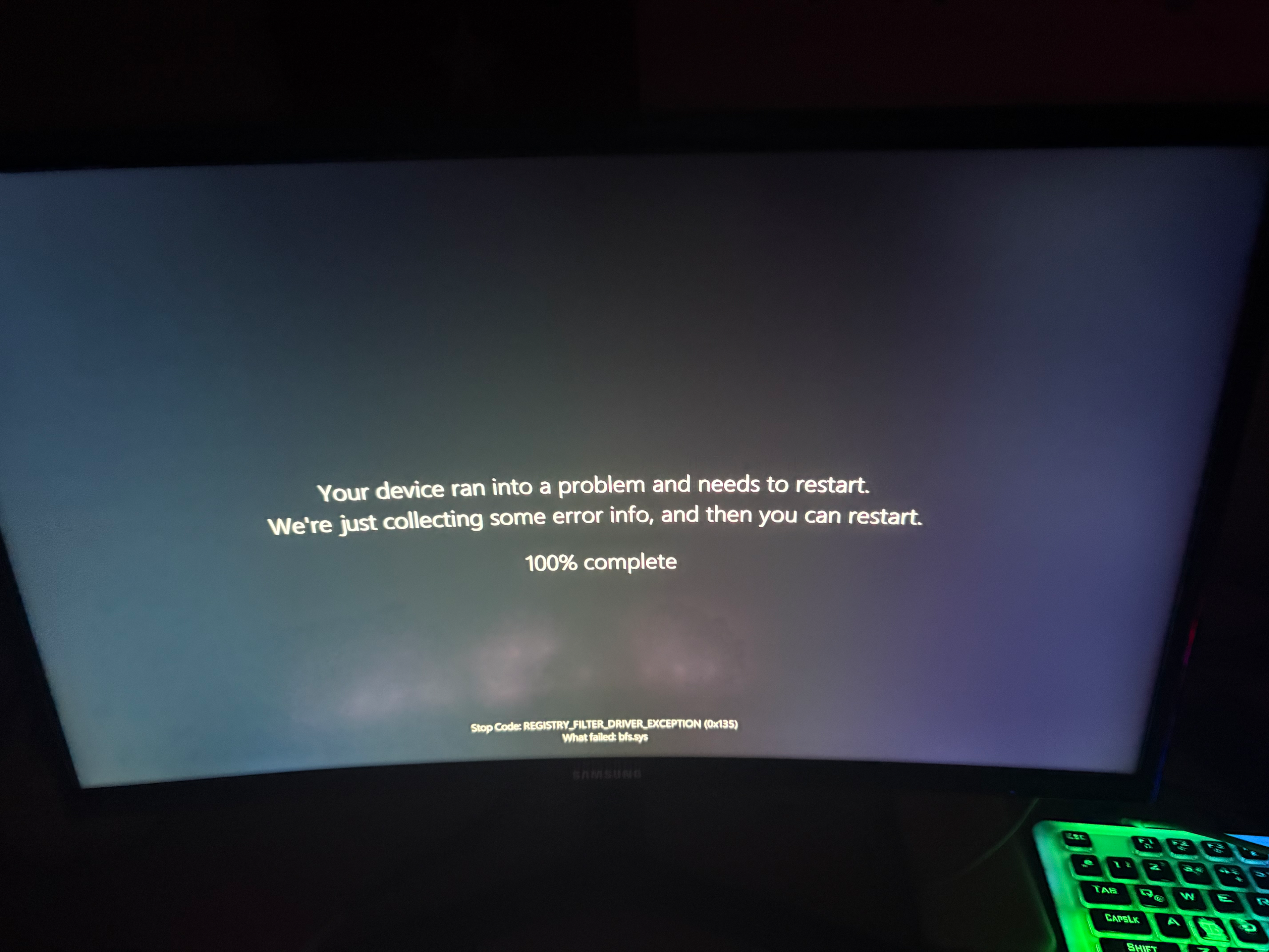

Sistem Bilgileri:
  • İşlemci: Ryzen 5 5600 (Yeni)
  • Anakart: MSI B450M Pro-M2 Max
  • Ekran Kartı: RX 570
  • Güç Kaynağı: FSP 650W (Yeni) / 450W (Test edildi)
  • Bellek: 2x8 GB DDR4 3200 MHz
Merhaba. Sistemimde yaşadığım reset ve mavi ekran sorunu hakkında yardım rica ediyorum. Sistemim uzun süre açık kaldıktan sonra (ortalama 4-12 saat), yük altında veya boştayken aniden güç kesilmiş gibi kapanıp otomatik olarak yeniden başlıyor. Çoğu zaman mavi ekran görünmüyor ancak son yaşadığım durumda mavi ekran da aldım.
Resetlerden sonra Olay Görüntüleyicisi'nde sürekli olarak Kernel Power Event ID 41 ve WHEA-Logger Event ID 18 hataları yer alıyor. Aldığım mavi ekranda ise Stop Code: REGISTRY_FILTER_DRIVER_EXCEPTION (0x135) ve What Failed: dbss.sys bilgileri bulunuyor.
Sistemde daha önce Ryzen 5 2600 ve 450W PSU kullanıyordum ve herhangi bir sorun yaşamıyordum. Ryzen 5 5600 işlemciye ve FSP 650W PSU'ya geçtikten sonra sorunlar başladı. İlk birkaç gün sistem stabil çalıştı ancak yaklaşık iki gün önce reset problemi ortaya çıktı.
Sorunu çözmek için RAM'ler XMP kapalı olacak şekilde 2400 MHz'te denendi, BIOS varsayılan ayarlara alındı, Windows temiz kuruldu ve tüm sürücüler güncellendi. Ayrıca test amaçlı tekrar 450W PSU ile deneme yapıldı ancak sorun devam etti. Sistem yük altında değilken, hatta tamamen boştayken bile reset atabiliyor. CPU sıcaklıkları normal seviyelerde.

Eki Görüntüle 213634
