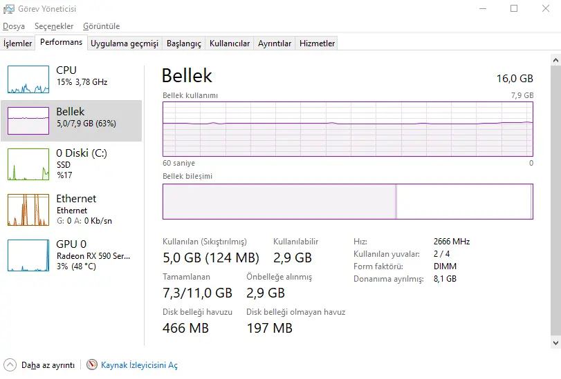

Sistemi 5 senedir kullanıyorum böyle bir sorun hiç olmamıştı. Geçen gün işlemci soğutucusu takırdıyor diye kasaya yumruk atmıştım ve soğutucu yerinden çıkıp aşağıya doğru töllenmişti. Bilgisayarın ekranı donmuştu, RAM'leri tak çıkar yapıp soğutucuyu yeniden oturtunca düzeldi ama bu sorun başladı. Şu an ise donanıma 8 GB ayrılmış ve üstelik 2666 MHz'da çalışıyor.
BIOS'u güncelledim, soğutucuyu yeniden tak çıkar yaptım, msconfig saçmalıklarıyla uğraştım. Hala sorun devam ediyor. Araştırdığımda Recep hoca işlemci soğutucu CPU'ya baskı yaparsa RAM'ler okunmayabilir yazıyor diye yeniden tak çıkar yaptım halen aynı, ki sanırım bu durum Intel için geçerliymiş.
Ne yapayım?

Vurduğum zaman işlemci soğutucu yerinden hafif çıkmasına rağmen işlemci olduğu gibi duruyordu. Umarım bir şey olmamıştır, akşam bunu da tak çıkar yapayım ve pinleri inceleyeyim. Teşekkürler cevap için.

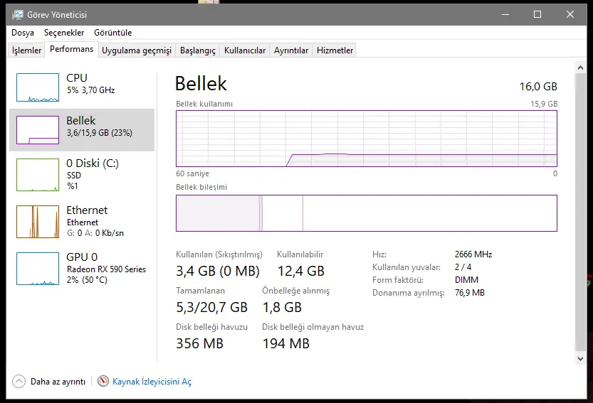

Hocam konuyu güncellemeyi unutmuşum. RAM'leri tek tek takıp çalıştırınca sorun çözüldü, teşekkürler.
