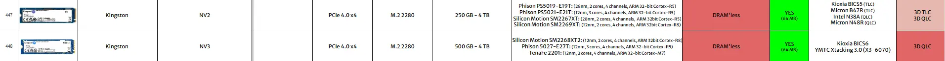

WD Blue SN580 fiyatına göre gayet mantıklı disk, tercih edilebilir açıkçası. Aynı fiyat bandında Kingston NV3 var bir de, hızları daha yüksek olsa da zaten o hızlara erişemeyeceğiniz için hızın önemi yok. Üstüne QLC NAND var o modelde. Bir de NV serisinde kontrolcü ve NAND çok fazla değişken oluyor, her revizyonda farklı şey koyuyor adamlar. WD iyidir.Peki hocam onun fiyatında ne önerirdiniz? 1 TB şeklinde.
NV2 ve NV3 şu şekil:

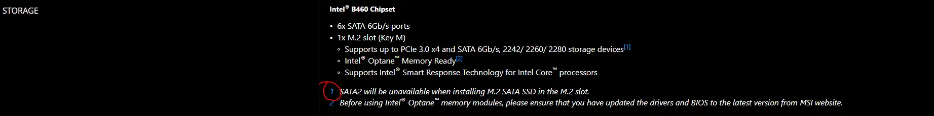

Yazının linki: https://tr.msi.com/Motherboard/B460M-A-PRO/Specification#:~:text=SATA2 will be unavailable when installing M.2 SATA SSD in the M.2 slot.
Hocalarım son olarak bir şey daha sormak istiyorum. Bu işaretlediğim 1.de ne demek istiyor? Bilgisayarımda bir tane SSD bulunmakta SSD modeli: Kioxia Exceria 480GB SATA 2.5" SSD. Bu SSD'yi kullanamazsın mı diyor?

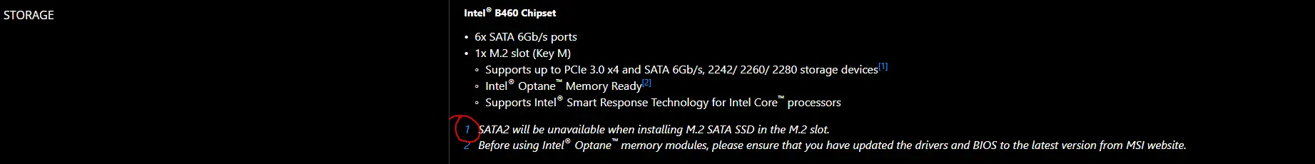

Hayır, olay şu şekilde.@Caner Uncu, @utkuversus,@yusufklncc,
@utkuversus

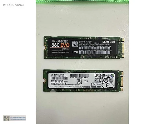

M.2 soketi sadece NVMe diskler için kullanılmıyor. Aynı zamanda AHCI protokolünü kullanan SATA SSD'leri de bağlayabiliyoruz. Elinizdeki AHCI protokolünü kullanan SATA 2.5" disklerin bir de M.2 tipinde olanları var. Örnek Samsung 860 EVO:
Bu SSD yine AHCI protokolünü kullanıyor ancak 2 tane çirkin kablo yerine M.2 soketine takılıyor. Sizin aldığınız M.2 WD SSD, AHCI yerine NVMe protokolünü kullanıyor. Yazıda belirtilen durum M.2 soketine AHCI protokolü kullanan SATA bir M.2 SSD takıldığında anakartın normal SATA portlarından yalnızca birisinin iptal olduğu ile ilgili çünkü M.2 girişine takacağınız SATA SSD için anakart üreticisi SATA 2 portu ile aynı hattı paylaştırmış. M.2 girişine AHCI SATA bir SSD bağlasanız dahi diğer normal SATA portlarınız çalışacağı için diğer SSD'nizi yine de kullanmaya devam edebilirdiniz. Sizin senaryonuzda bu uyarıyı dikkate almanızı gerektirecek bir durum yok.

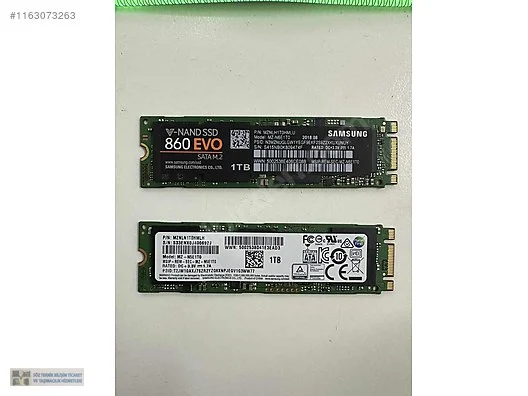

Eki Görüntüle 116489
