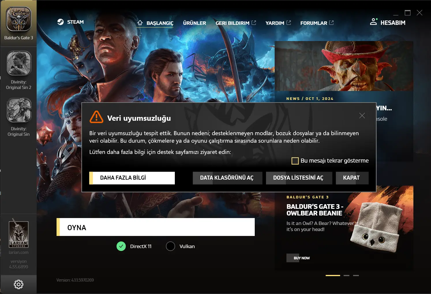

Baldur's Gate 3 için "Enable Achievements with Mods" yapabilmek adına Nexus'tan, Achievement Enabler ve Native Mod Loader bu modları yükledim ve doğru yerlere yapıştırdım ama bu uyarıyı aldım:
Ardından bu ikisi olmayınca How to Enable Achievements with Mods burada yazan şeyleri yapmaya başladım ve buradaki adımları dediği şekilde yapmama rağmen yine aynı uyarıyı aldım. Daha önce mod kurmamış birisi olarak da hatam nerede, neyi yanlış yaptım bilemiyorum. Belki de bu uyarıyı vermesi normal olanıdır, hiç bir fikrim yok. Ne yapmam lazım düzgünce çalıştırabilmek için? Yakın zamanda bu işlemi yapmış ya da bu konularda bilgili birisi yardımcı olursa, sorularıma cevap verirse çok mutlu olurum. (ChatGPT'ye yaptırmaya çalıştım ama o da bir işe yaramadı.)

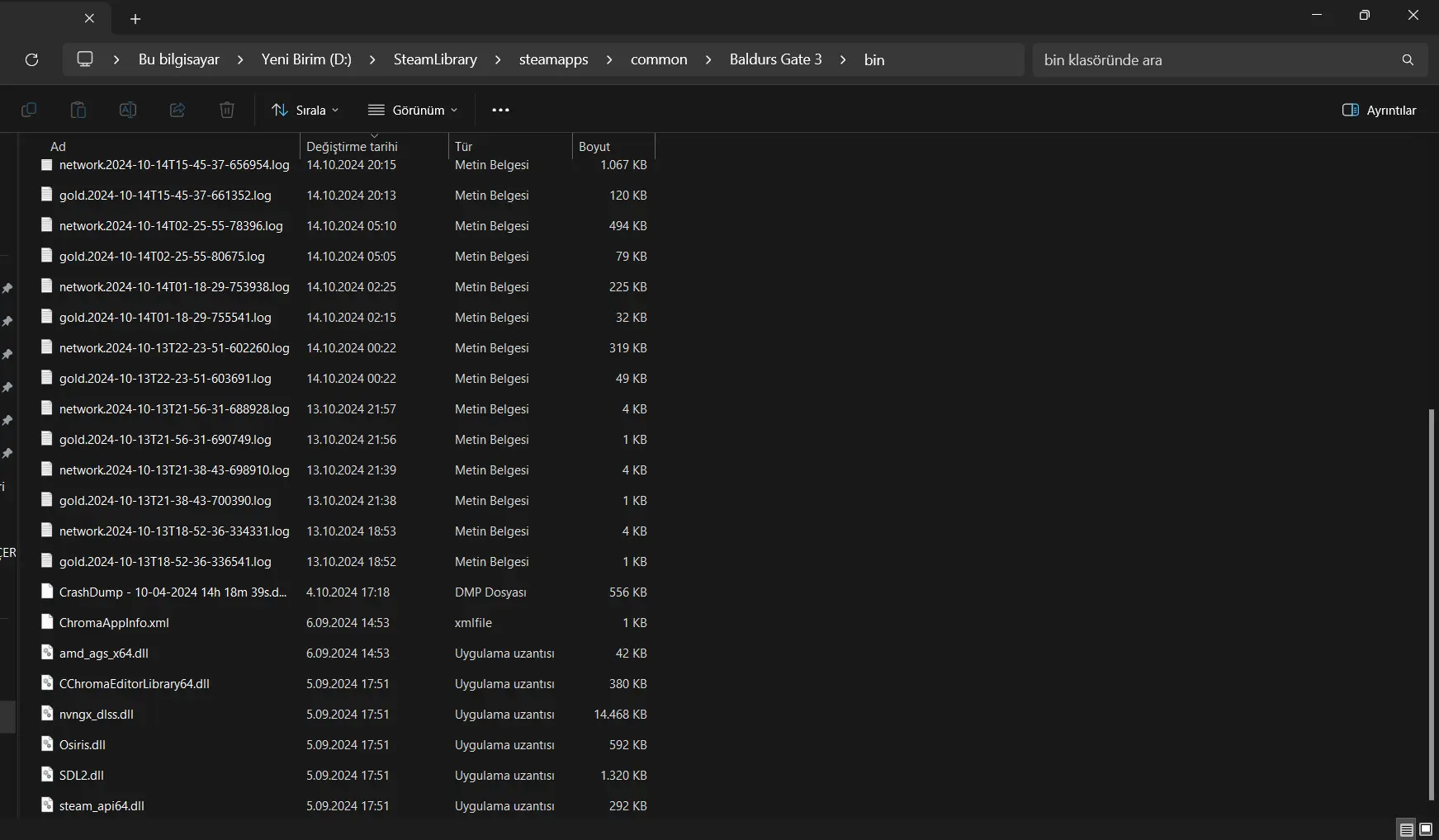

@Kedicik Dediğimi de kurdum ve son hali böyle bin'in içi.

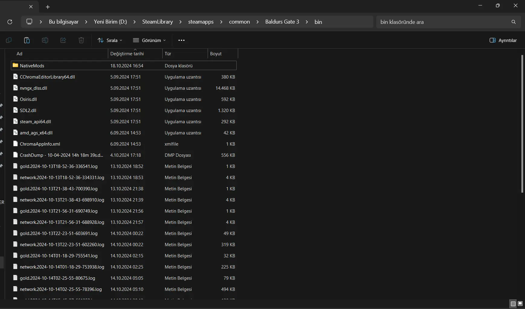

Ve hala uyarı alıyorum. "Native mods" klasörünü değil de içindekileri mi yapıştıracağım Bin'e? Attığın videoda adam klasörü yapıştırmış.
Düzenleme: Klasörün içindekini yapıştırsam bile uyarı aldım. Sorun başka bir yerde galiba.

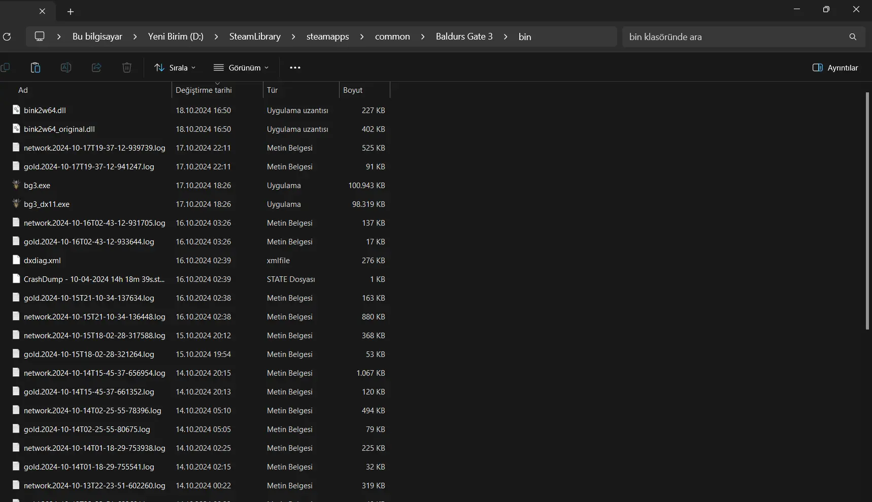

Achievement Enabler'la ilgili her şeyi kaldırıp Vortex kullanarak indirmeyi dener misin? Mod sitesinde nasıl yapılacağı yazıyor fakat bir sorun olursa yazarsın. Ayrıca modu kaldırınca tekrar hata alıp almadığını kontrol edip devam et işleme.
İnan bana, gram Vortex'in hataları ile uğraşasım yok. Biraz araştırma sonunda da bu modun artık çalışmadığını öğrendim, güncellenene kadar Nexus'taki modu kullanamayacağız. Script Extender üzerinden nasıl bir kurulum yaptın, bilmiyorum. Bir de o şekilde deneyelim.
Öncesinde kurduğumuz iki modu kaldırıp oyunun dosyalarını doğrula. Sonrasında Script Extender'ı indir.
(Kurulum için C:\Program Files (x86)\Steam\steamapps\common\Baldurs Gate 3\bin klasörüne gidip DWrite.dll dosyasını buraya at.)
Oyuna gir, oyun açıldıktan sonra oyunu kapat ve tekrar aynı klasöre gidip "ScriptExtenderSettings.json" dosyasının oluşup oluşmadığına bak. (Buradan sonrası senin yaptığın işlemle aynı.)
Dosya varsa içini aç ve içindeki yazıları aşağıdaki şekilde değiştir, yoksa kendin yap ve içine şu kodu yapıştır:
Kod:
"CreateConsole": true,
"EnableAchievements": true
Kaydet ve oyuna girmeyi dene.
